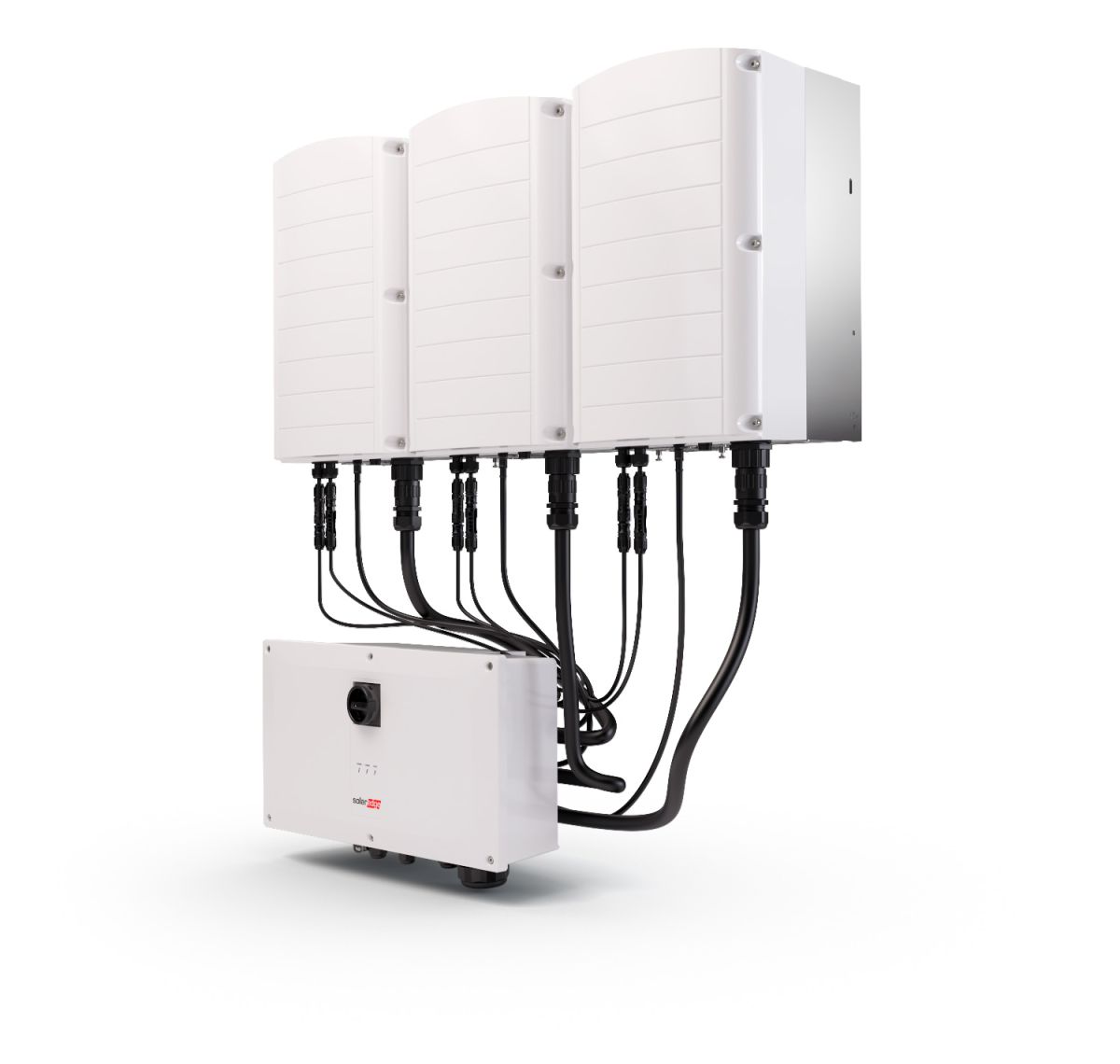

    Polecam SolarEdge Synergy Technology lub SunGrow 100-120 kW tak od 50 tys zł do 100 tys zł z montażem.
    Falownik SolarEdge z trzema jednostkami mocy połączonymi kablami
    Magazynem można się zmieścić w 250-500 tysięcy zł.
    Najdrożej chyba jednostkowo, to przyłącz wyjdzie ok 100-200 tysięcy zł.
