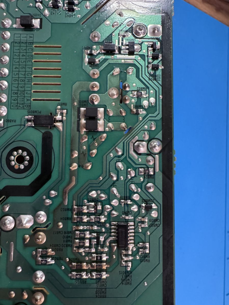

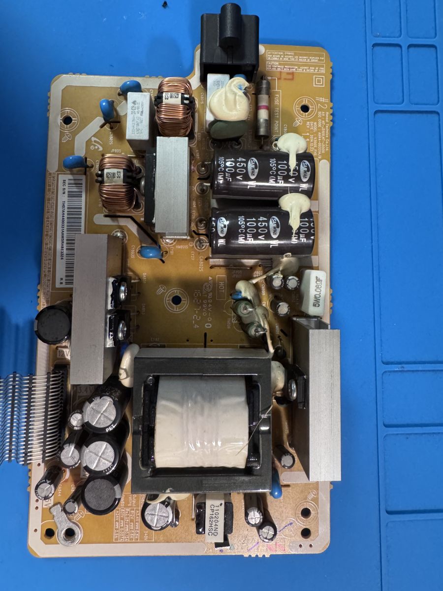

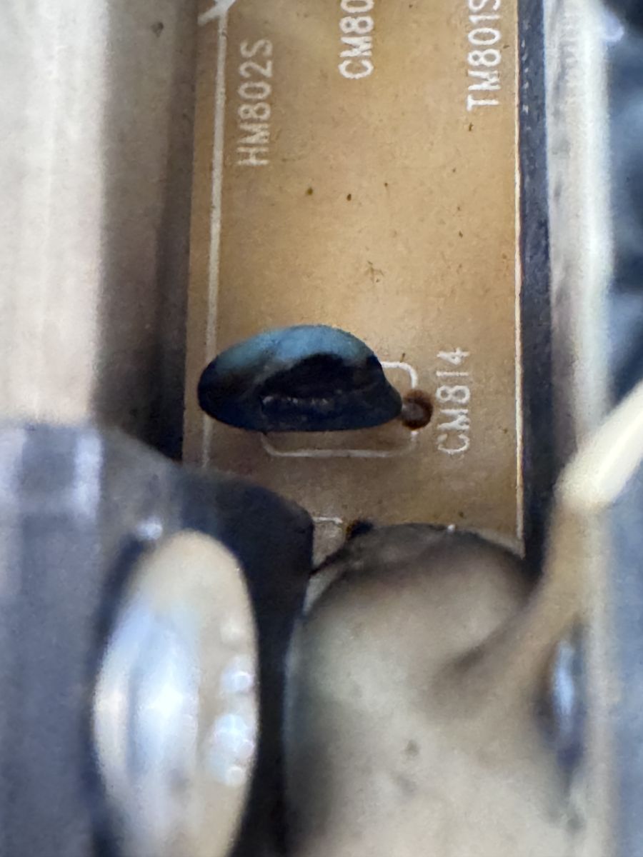

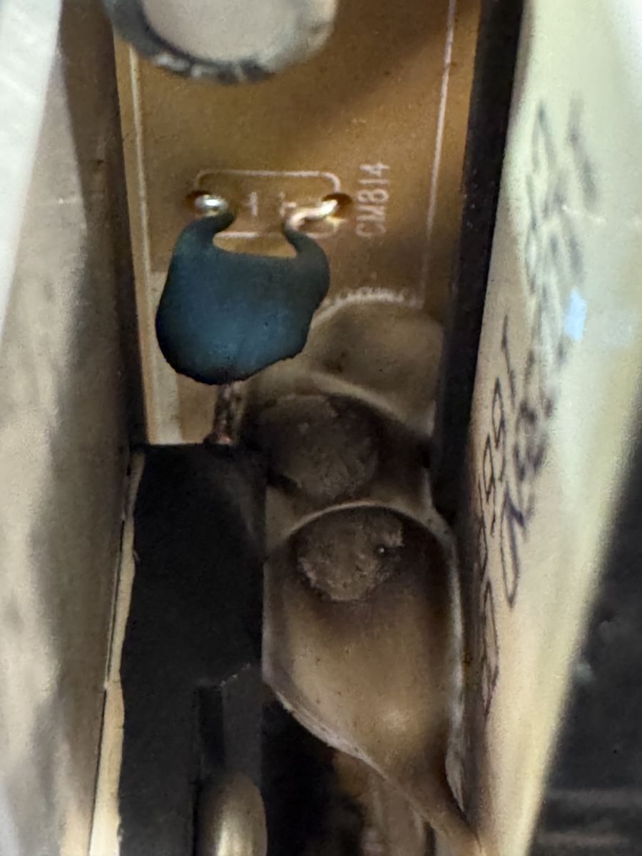

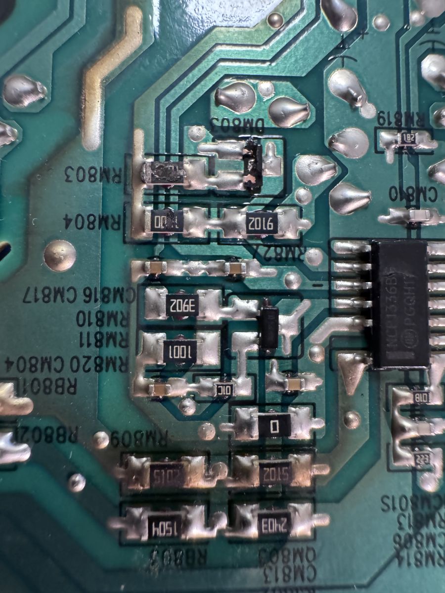

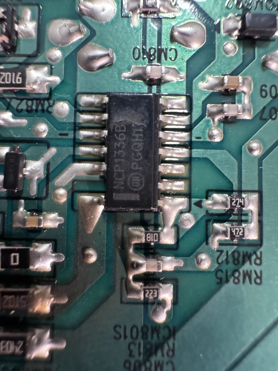

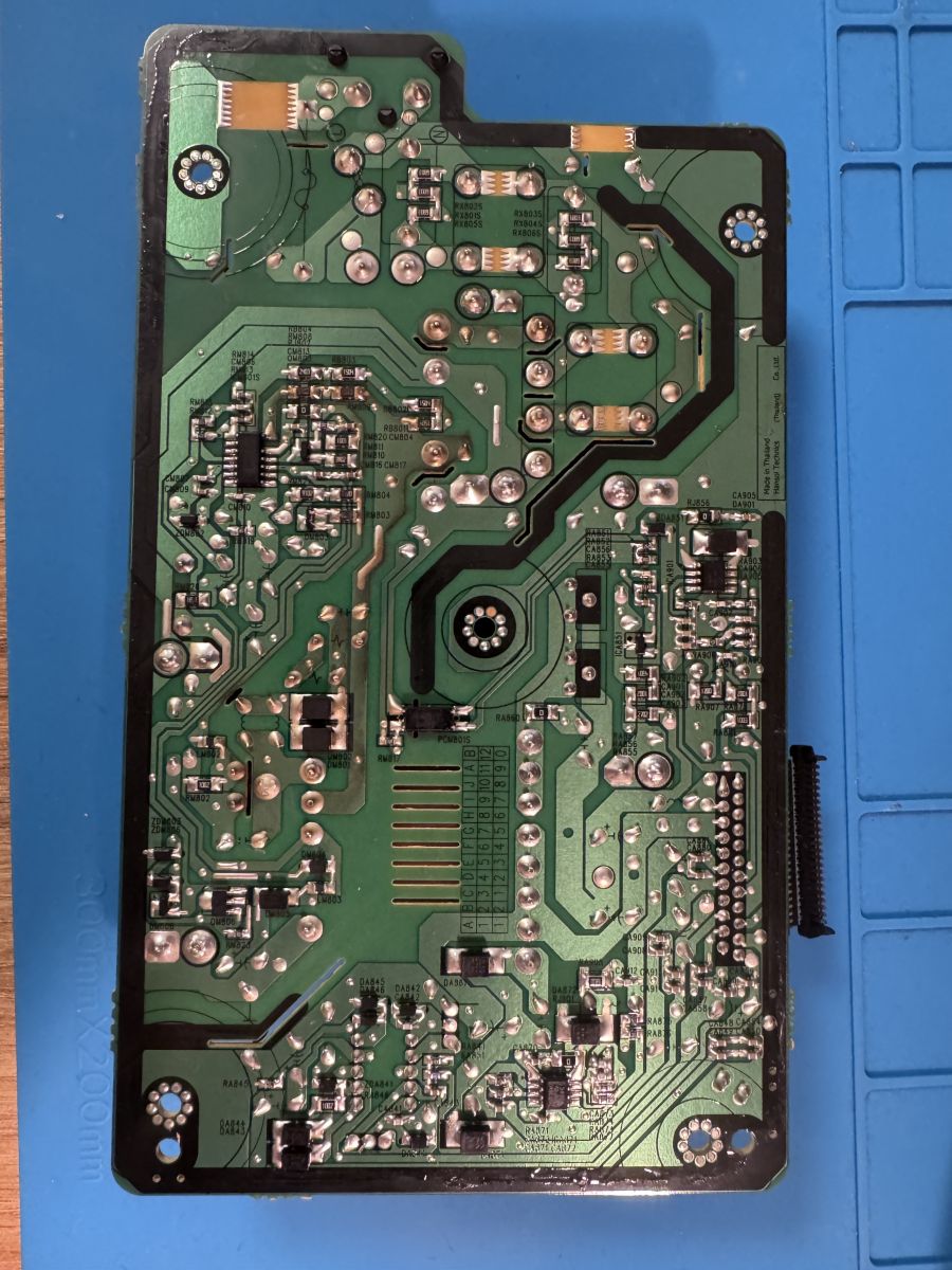

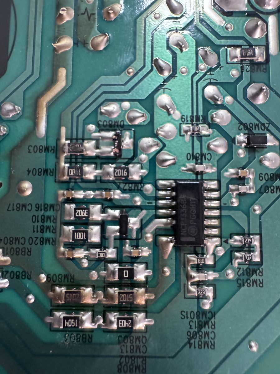

    Witam, kino domowe Samsung HT-J5150 przestało grać i jakkolwiek reagować na przycisk włączania - stało się "martwe". Po rozkręceniu widać spalone elementy na płytce zasilacza. Widać dość mocno wypalony kondensator, oznaczony na płytce PCB: CM814. Podejrzewam, że mogło zrobić się w nim zwarcie przez co reszta elementów uległa przepaleniu. Chciałbym poprosić schemat lub pomoc w identyfikacji wartości elementów: tranzystora, oporników oraz wspomnianego kondensatora. Dołączam zdjęcia.
    Układ scalony który uległ uszkodzeniu to NCP1336 - quasi-rezonansowy kontroler PWM oraz drobne elementy które są uszkodzone są w jego pobliżu.

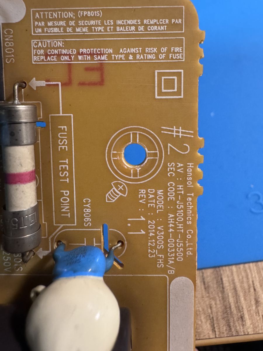

    Oznaczenie na płytce PCB zasilacza:
    Hansol Technics Co.,Ltd,
    AV: HT-J5100, HT-J5500
    SEC CODE: AH44-00331A/B
    MODEL: V300S_FHS
    DATE: 2014.12.23
    REV: 1.1

    Szukałeś SM do tego modelu.
    Nie udało mi się znaleźć SM do tego, znalazłem tylko User M...
    [Update]
    Taki sam zasilacz jest też w Samsung HT-J5550W (ponoć z końcówką "K" jest już inny).
    Znalazłem sprawny zasilacz właśnie z tego modelu i porzucam próbę naprawy.. jak coś mam dobrej jakości zdjęcia elementów w razie jakby coś jeszcze kiedyś uległo uszkodzeniu.
    Temat zamykam. W razie potrzeby dobrej jakości zdjęć podzespołów proszę o wiad. PW.
