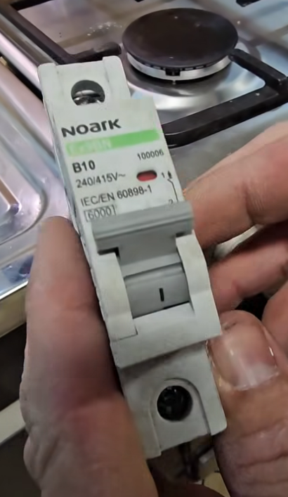

    dariuszlapeusz880 napisał:
    W przypadku, który kolega opisuje, to prawdopodobnie w gniazdku z piecem był wykonany mostek N zamiast PE, zlewozmywak połączony był zapewne przez metalowe rury plus wężyki, czyli miał kontakt z "ziemią".
    Nie kolego, nie było tak, sprawa bardziej złożona, nie będąca tematem tego wątku. (Zlewozmywak miał plastikową armaturę wodną i kanalizacyjną)
    PS -
    Osoba trzyma wyłącznik nadprądowy Noark B10 na tle płyty grzewczej.
