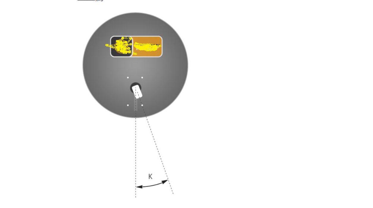

    Oprócz kręcenia samą anteną.
    Mam na myśli kręcenie horyzontalne, jak i wertykalne (prawo, lewo, góra dół) to normalne, to normalna sprawa.
    Trzeba jeszcze zwrócić uwagę (dotyczy naszej szerokości, długości geograficznej) aby konwerter nie był ustawiony pionowo.
    Konwerter w Twoim, tak że i w moim regionie zamieszkania powinien być odchylony o kąt zaznaczony na rysunku.
    O kąt "K"
    Może tuta trzeba szukać problemu z samym, słabym odbiorem.
    Szczególnie, że mamy do czynienia z tak małą anteną.
    Talerz anteny satelitarnej z konwerterem odchylonym pod kątem K
    U nas ten kąt wynosi mniej więcej tak jak zaznaczone na rysunku
    Czyli około wpół do dwunastej.
    W zależności w jaki sposób będziemy czytać ten niby zegarek :D

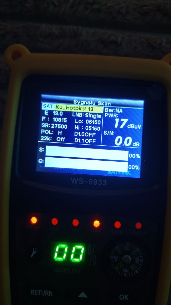

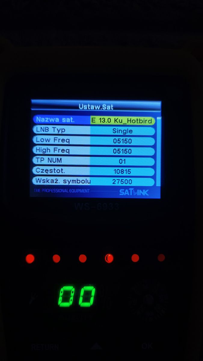

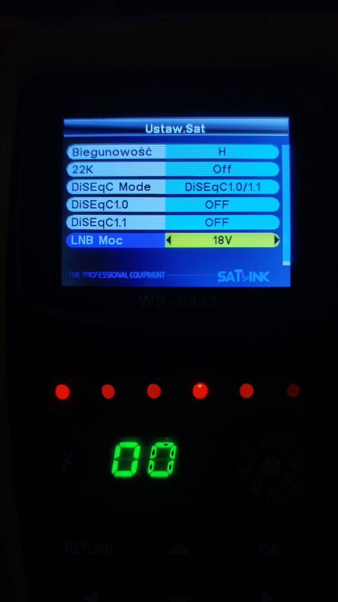

    Jutro spróbuję jeszcze raz się z tym pobawić, ale mam prośbę: czy możecie mi podpowiedzieć, czy te ustawienia są ok na mierniku pod wyszukiwanie satelity pod Canal Plus?
    Czy może coś przestawić? Bo kompletnie się na tym nie znam, a takie ustawienia się ładują po wyborze Hotbirda i zmianie typu konwertera na single.
    Ekran miernika SATLINK z ustawieniami satelity E 13.0 Ku Hotbird Ekran miernika SATLINK WS-6933 z ustawieniami satelity i zerową jakością sygnału
    Ekran miernika WS-6933 pokazujący ustawienia satelity Ku_Hotbird 13 z jakością sygnału 0%.

    O Panie, wszystko poprzestawiane. Weź Ty wezwij fachowca bo przy Twojej wiedzy nie ustawisz tego miernika a tym bardziej anteny. Typ konwertera na uniwersalny na początek

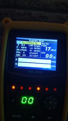

    W międzyczasie poszukałem i tak ustawiłem pod jutrzejsze pomiary - proszę o info czy te ustawienia będą ok ? :)

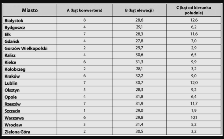

    Na stronie Canal+ znalazłem takie info odnośnie wartości kątów potrzebnych do ustawienia anteny:
    Tabela z wartościami kątów do ustawienia anteny satelitarnej dla różnych miast Polski
    Spróbuj od tego zacząć, może coś złapie :)

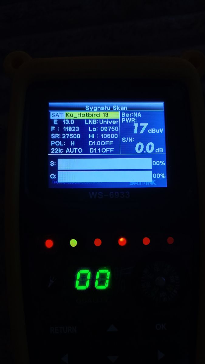

    Ekran konfiguracji satelity na mierniku SATLINK z ustawieniami Hotbird
    Na tym zdjęciu to pierwsze LowFreq -09750
    HighFreq-10600
    Zamiast tego 10815 dać np. 11158V i to dolne 27500/ 3/4 .
