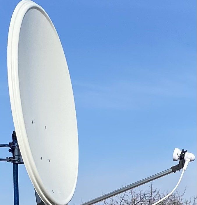

  • #11 21452458
    Mieczyslaw72
    Poziom 5  
    Posty: 16
    >>21452418
    Talerz anteny satelitarnej z brakującą śrubką na niebieskim tle nieba. Jak coś to na zdjęciu jest widoczny brak jednej śrubki na talerzu do mocowania, ale potem ją przykręciłem. Nazwy firmy nie było nigdzie.

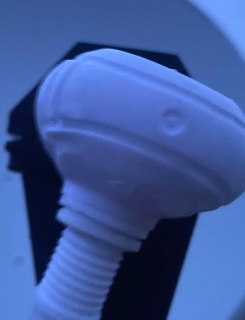

  • #18 21452783
    Mieczyslaw72
    Poziom 5  
    Posty: 16
    >>21452753 Oglądałem część tych filmików wcześniej.
    Biały plastikowy zawór wewnątrz ciemnego wnętrza urządzenia.

  • #28 21453504
    LeDy
    Posty: 19138
    Pomógł: 1995
    Ocena: 2949
    Naczytałeś się bzdur o aplikacjach i ich danych i dlatego masz problem. Skręt konwertera na pewno jest nie w tą stronę.
    >>21452458 Tu też to widać.(skręt)
    Tak ma być.
    Talerz satelitarny Cyfrowy Polsat z zaznaczeniem kąta skrętu konwertera.
