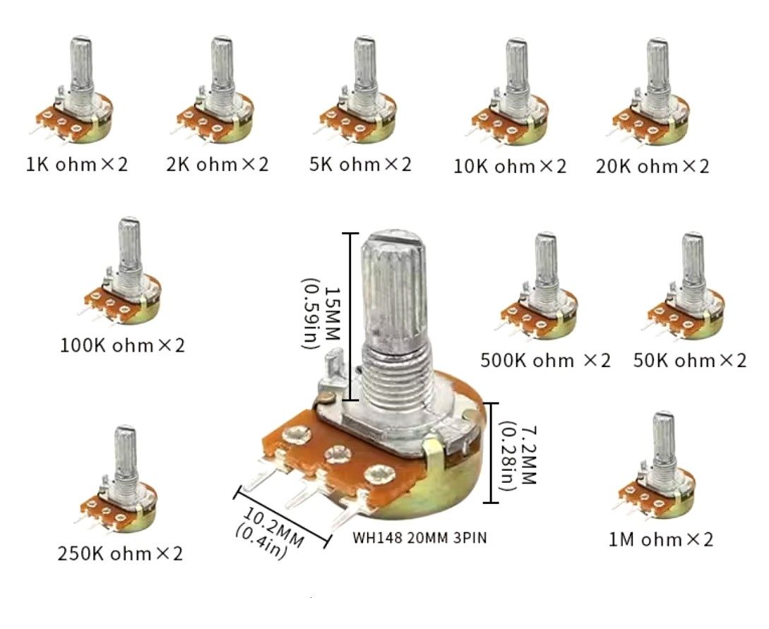

    Poza wartościami (rezystancją, mocą i charakterystyką), warto zwrócić uwagę także na budowę oraz cechy konstrukcyjne potencjometra. Chodzi o to, żeby przy wymianie uniknąć zbędnych przeróbek w obudowie stacji lutowniczej. Najlepiej wklej tutaj zdjęcie starego potencjometra.
    A co do wymiany... Na pewnym azjatyckim portalu dostaniesz za grosze podstawowy zestaw potencjometrów o różnych wartościach. Zaczniesz od montażu 10K, a jak to się okaże niewystarczający, to wymienisz na kolejny z szeregu. I tak dalej. Resztę odsprzedasz, dasz komuś lub zostawisz sobie do kolejnych projektów:
    Zestaw 10 potencjometrów WH148 o różnych wartościach rezystancji i tych samych wymiarach.
