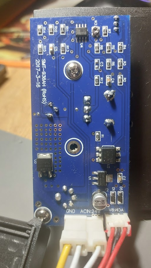

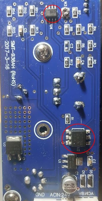

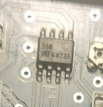

Dzięki za odpowiedź - po konsultacji z GPT zamówiłem LM358. Zobaczę, czy wymiana polepszy sytuację. Nie mam pojęcia, do czego służy W3 - nie jestem elektronikiem - tylko uczę się lutować i naprawiać to, na co starczy wiedzy/szczęścia.
Dodano po 21 [minuty]:>>21805290 Tak, ale na razie to i tak dla mnie wyższa szkoła jazdy.

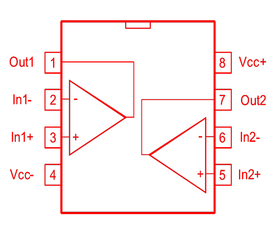

Na podstawie podpowiedzi GPT pomierzyłem układ LM358 zgodnie z poniższą rozpiską:
1️⃣ Najważniejszy test - czy układ nie jest spalony
Sprawdź zasilanie
Czerwony Czarny Oczekiwane
8 (VCC) 4 (GND) OL / brak przewodzenia - mam 1,3 V
4 (GND) 8 (VCC) OL / brak przewodzenia - mam 0,8 V
👉 Jeśli pokazuje 0,0-0,3 V albo piszczy → układ spalony (zwarcie zasilania)
2️⃣ Sprawdzenie struktur wejściowych
Kanał 1
Czerwony Czarny Normalne
2 (−IN1) 4 (GND) 0,5-0,75 V - mam OL
3 (IN1) 4 (GND) 0,5-0,75 V - mam OL
Kanał 2
6 (−IN2) 4 (GND) 0,5-0,75 V - mam OL, ale na moment pokazuje 1,3 V
5 (IN2) 4 (GND) 0,5-0,75 V - mam OL
W drugą stronę (czarny do wejścia, czerwony do GND) powinno być OL - tu mam ok. 1 V
👉 0,0 V lub zwarcie → uszkodzone wejście
3️⃣ Sprawdzenie wyjść
Kanał 1
1 (OUT1) 4 (GND) 0,2-0,8 V - mam OL
Kanał 2
7 (OUT2) 4 (GND) 0,2-0,8 V - mam OL, ale przez moment 0,8 V
W drugą stronę: zwykle OL lub bardzo wysoka wartość - w drugą stronę mam 0,9 V
👉 Zwarcie do GND albo VCC = trup
4️⃣ Sprawdzenie, czy wyjście nie jest zwarte z VCC
Czerwony Czarny Wynik
8 (VCC) 1 (OUT1) OL - mam OL, ale przez moment 0,9 V
8 (VCC) 7 (OUT2) OL - mam OL, ale przez moment 1 V
Jeśli przewodzi → uszkodzony tranzystor wyjściowy
Wydaje mi się, że wyniki są dziwne, albo GPT myli bieguny.
