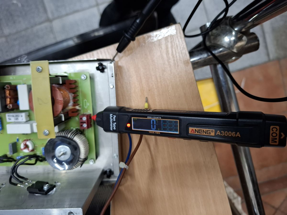

    Mój szef uparł się, że chce naprawić 10-letnią myjkę ultradźwiękową.

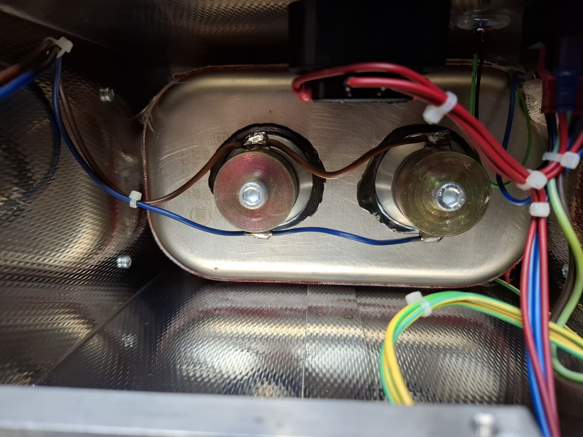

    Dwa przetworniki piezoelektryczne zamontowane wewnątrz myjki ultradźwiękowej Widok wnętrza myjki ultradźwiękowej z otwartą obudową i miernikiem podłączonym do płytki
    Opis problemu:
    Prawy przetwornik piezoelektryczny był odlutowany.
    Na wyjściu przetwornicy jest 0 Ω; wewnętrzny bezpiecznik topikowy był przepalony.
    Zgodnie z zaleceniami szefa wymieniłem tranzystory BUH1015 na nowe.
    Niestety to nie rozwiązało problemu; na wyjściu przetwornicy dalej jest 0 Ω.
    Sprawdziłem kondensatory, czy nie są "przebite"; niestety to też nie to.
    Gdzie dalej szukać problemu? Nie posiadam schematu.
    Myjka ultradźwiękowa firmy InterSonic, model IS-3.

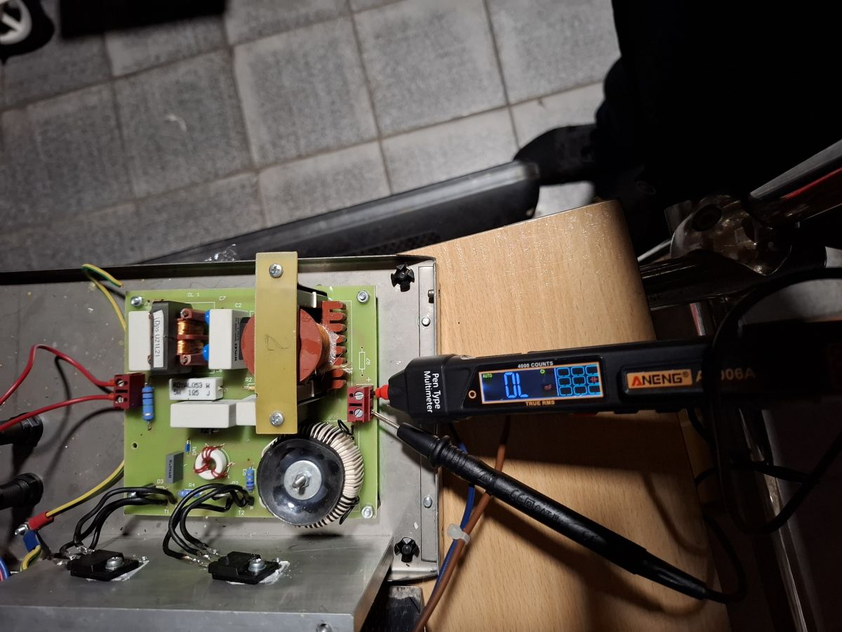

    AI: Czy sprawdzał Pan sam przetwornik piezoelektryczny pod kątem zwarcia lub innych uszkodzeń? Jaka jest jego rezystancja po odlutowaniu od układu?
    Rezystancja jest poza zakresem mojego miernika; elementy piezoelektryczne nie posiadają zwarcia.
    AI: Czy sprawdzał Pan pozostałe elementy na wyjściu przetwornicy, takie jak diody, rezystory lub inne elementy pasywne, pod kątem zwarcia lub uszkodzenia?
    Diody, rezystory oraz inne elementy nie posiadają zwarcia.

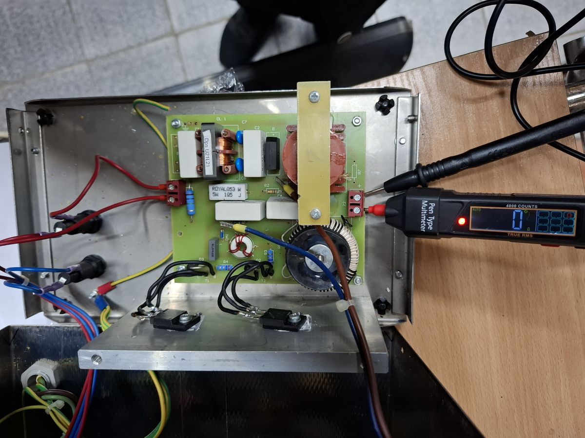

    Na wyjściu jest transformator toroidalny (białe oraz czarne uzwojenie), niestety nie posiadam schematu.
    Czy wartość w Ω dla przetworników piezoelektrycznych powinna być poza zakresem multimetru?

    Tak, rezystancja będzie wysoka.
    Te diody są ok? Ja naprawiałem polską myjkę już nie pamiętam jaką, ale diody zabezpieczające - TRANSILe tam się uszkodziły.
    Warto pamiętać, że po 10 latach odkleja się ceramika piezo od dna wanny. Przyklejenie przetworników prawidłowo to misja na szukanie kleju odpowiedniego.Czy na odłączonym przetworniku na pomiarze pojemności miernik coś wskazuje? Nie wiem co potrafi ten pen-multimetr, ale niby true rms, to może też pomiar pojemności ma :)
    PS. Wymienione tranzystory nadal sprawne? Mam nadzieję, że z TME/Mouser/Farnell a nie z allegro?

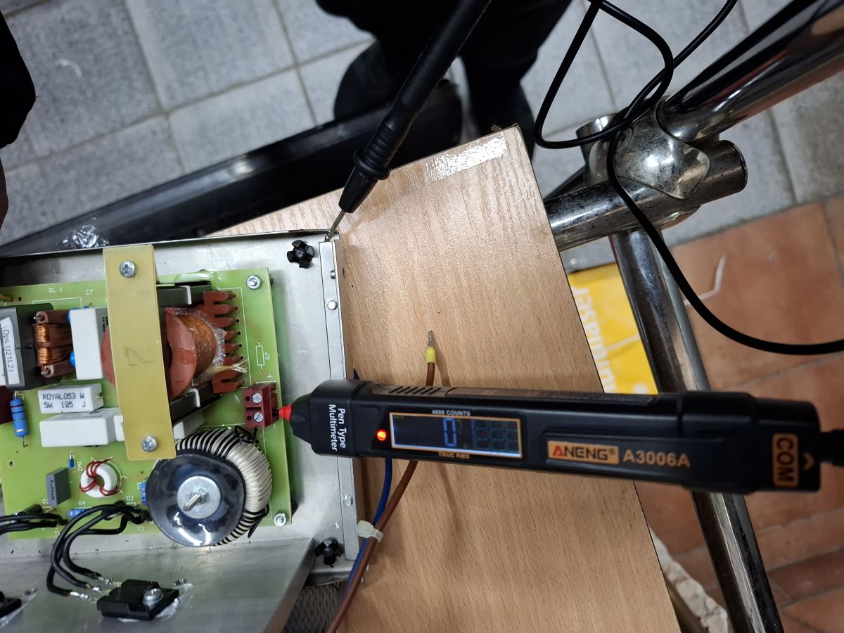

    Multimetr ANENG podłączony do płytki zasilacza impulsowego podczas pomiaru.
    Przechodzi nF, µF oraz mF (potem wyświetla wartość poza zakresem).
    Trzy diody sprawdzone, wartości to 0,538 V - 0,542 V.
    Podczas sprawdzania zauważyłem, że wyjście przetwornicy jest zwarte z GND.
    Multimetr ANENG A3006A mierzy napięcie na zasilaczu impulsowym.
    Multimetr ANENG A3006A pokazuje 0,1 przy pomiarze na płytce zasilacza.
