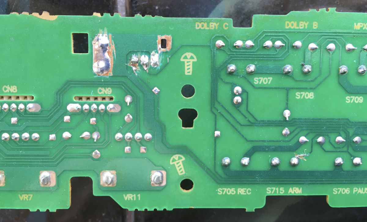

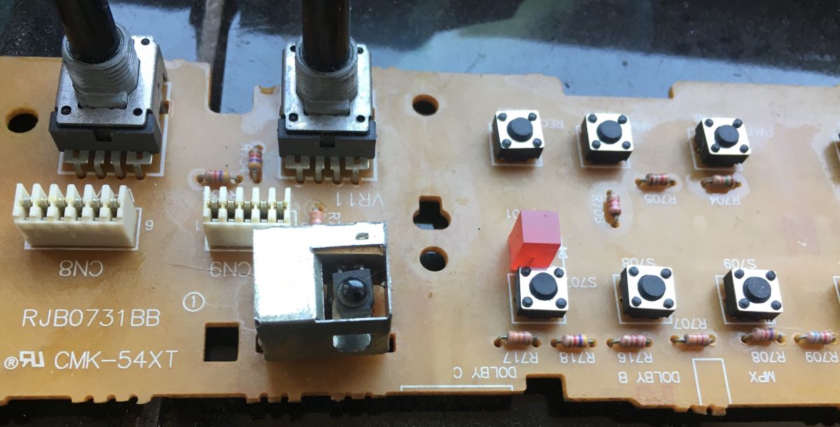

    Jak na dołączonej fotografii
    Po podglądnięciu bliźniaczego modelu z pilotem kiedyś rozebralem moją 707-kę i przypuszczając ze płyta drukowana będzie podobna nie myliłem się. Wystarczyło podłączyć gotowy odbiornik podczerwieni z jakiegokolwiek starego TV i po uzupełnieniu brakujących połączeń przeróbka zadziałała :)

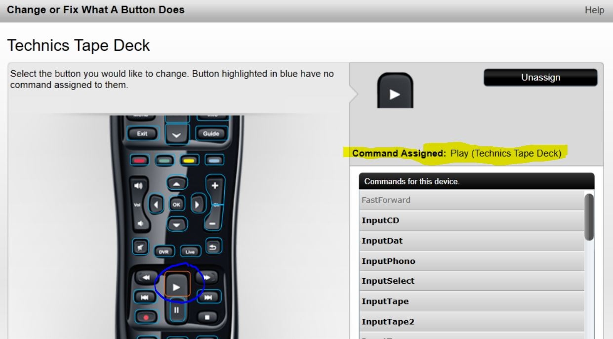

    Na jakiej fotografii?
    Testowałem na pilocie pożyczonym. Aktualnie odświeżam stare kotlety i szukam choćby uniwersalnego którego kody go obsłużą.
    Może ktoś ma jakieś doświadczenie? Savio nie działa
    Np. Logitech Harmony 350

    • Jak przerobić Technics RS-BX707 do obsługi pilotem od wieży Technics? IMG_1864.JPG (1.08 MB) Musisz być zalogowany, aby pobrać ten załącznik.

    Faktycznie umknęły mi zdjęcia modyfikacji płytki o odbiornik IR. Lutowanie z grubo ponad dwadzieścia lat temu :) Jak przerobić Technics RS-BX707 do obsługi pilotem od wieży Technics? Jak przerobić Technics RS-BX707 do obsługi pilotem od wieży Technics?
