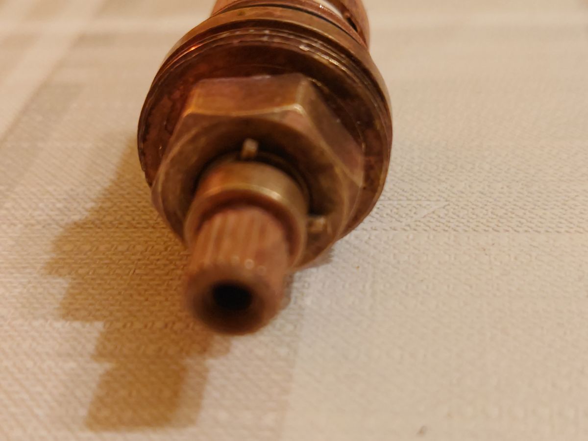

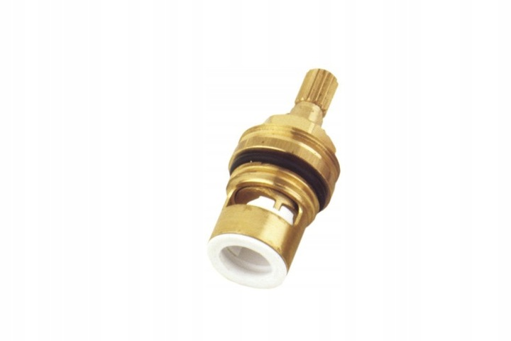

    Naprawa głowicy ceramicznej 1/2" w baterii prysznicowej.
    Szukam podpowiedzi, porady dotyczącej naprawy cieknącej głowicy w termostatycznej baterii prysznicowej KFA.
    Zacznę od tego, że bateria ma swoje lata i być może będzie wymagała wymiany na nową, ale zanim, to podjąłem próbę uratowania mniejszym kosztem.
    Próbowałem wymienić na jakąś dostępną na rynku, ale wszystkie pasujące mechanicznie nie zdały egzaminu.
    Po pierwsze tę, które podkładałem miały kąt obrotu 90*, a u mnie jest 180*. Pomyślałem, że to tylko kwestia precyzji regulacji przepływu. Niestety nie.
    Po drugie, tę które podłożyłem miały mniejszy strumień przepływu wody, a ze słuchawki prysznicowej przy maksymalnym otwarciu głowicy strumień wody był słabiutki.
    Podjąłem więc próbę naprawy swojej głowicy. Na początek odmoczyłem z kamienia w occie i zmieniłem oring na głowicy (składałem na smar silikonowy, ale taki do zębatych przekładni plastykowych)
    Po złożeniu okazało się, że głowica cieknie po ośce.
    Znów zdemontowałem, zdjąłem zawleczkę i próbowałem wypchnąć ośkę, ale bez używania nadmiernej siły i młotka metalowgo (próbowałem delikatnie młotkiem drewnianym). Niestety bez powodzenia. Na tym próbę rozbierania zakończyłem.
    I teraz pytania.
    Czy w ogóle jest możliwe uszczelnienie na tej osi?
    Jeśli pierwsze tak, to jak przystąpić do naprawy, demontażu?
    Dodam tylko, że głowica cieknie tylko przy puszczeniu przez nią wody. Zakręcona nie cieknie.
    Ewentualnie kolejne pytanie na co podmienić głowicę?
    Moja głowica jest dwugwintowa, 1/2", 20 zębów wieloklinu. Mechanicznie wymiarami zgadza się z głowicą tycner 1508.
    Załączony rysunek ma tylko obrazować wymiary, gdyż taką głowicę podkładałem.
    Załączniki: Aby zobaczyć materiał na tym forum musisz być zalogowany

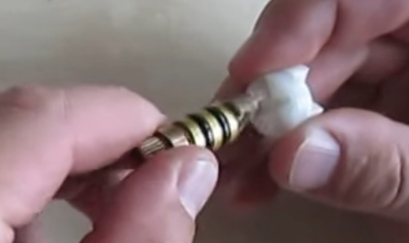

    Niby taką. Ja już z trzema próbowałem. Jak raz z tą Boston nie. Zadam pytanie sprzedającemu, żeby doprecyzować.
    Kurcze, żeby u mnie się tak ładnie rozbierała jak ta na youtube. Nie mogłem nawet wyjąć tej dolnej uszczelki. Chyba będę musiał podlać elementy oliwą zegarmistrzowską żeby się wysunęły. Myślałem o złapaniu tej mojej w imadełko i wybiciu małym młoteczkiem przez ośkę, ale boję się, że ceramika pęknie.
    Głowica ceramiczna baterii z widocznym pierścieniem uszczelniającym i gwintem Zbliżenie na mosiężny trzpień mieszacza z widocznymi rowkami i uszczelką Zbliżenie na część mosiężną z niebieską uszczelką i czarnym oringiem
    mczapski napisał:
    Co oznacza zdemontowałem? Wygląda mi na wykręcenie z korpusu.
    No tak, wykręciłem z korpusu baterii. Uszczelki czołowej niestety nie udało mi się wyjąć, a tym bardziej wysunąć ośki. Gdybym to zrobił byłbym już w domu, tzn zobaczył oringi, zmierzył i poszukał u siebie albo di zakupu.
    Ale dzięki temu filmikowi już wiem jak jest uszczelniona ośka.

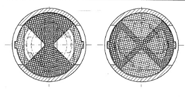

    Możesz nam wyjaśnić w jaki sposób twoja głowica ma kąt obrotu aż 180°?
    Jeżeli zrobisz obrót o 180° to nadal będziesz miał głowicę albo zamkniętą albo otwartą.
    Dwa przekroje głowicy z siatką wewnętrzną w pozycjach otwartej i zamkniętej
    Tak wynika że znacznków na pokrętle. Gdy głowica jest zamknięta, to znacznik maksymalnego otwarcia znajduje się na dole gałki, gdy jest otwarta znajduje się na górze. Może nie jest to precyzyjnie 180*, ale z całą pewnością nie jest to 90* tylko znacznie więcej.
    Natomiast kąt obrotu ma tutaj mniejsze znaczenie (po prostu mniejsza precyzja ustawiania strumienia przepływu). Ważniejsze, że tę które pidkładałem dawały dużo mniejsze ciśnienie wody.
    U mnie tę płytki ceramiczne wyglądają inaczej. I w jednej i drugiej jest otwór tak ca.pół koła (nie jest to idealne koło). Niestety na zrobionych przeze mnie zdjęciach nie bardzo to widać. Spróbuję zrobić zdjęcia położenia tych płytek kilku pozycjach kąta obrotu osi i wrzucę tak dla ciekawości.

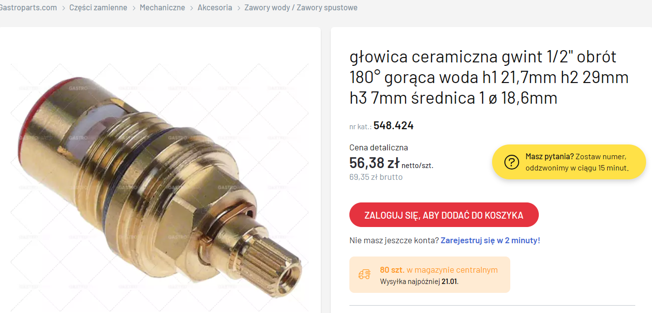

    Jeżeli nadal twierdzisz że masz głowicę o kącie obrotu 180° to zobacz tutaj:
    Głowica ceramiczna z gwintem 1/2, obrót 180°, do gorącej wody
    Link

    Dzięki. Jutro zapytam się ile zębów ma wieloklin i które "h" jest które, bo nawet na stronie Repa nie ma rysunku wymiarowego.
    W piątek lub sobotę wykręcę z baterii i wrzucę zdjęcia od strony uszczelki czołowej w trzech położeniach, żeby pokazać, że faktycznie jest 180*.
  • #14 21811913
    mandb
    Posty: 86
    Pomógł: 2
    Ocena: 3

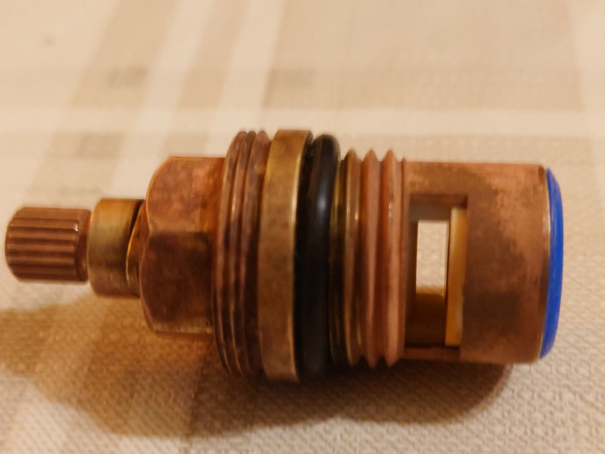

    To są zdjęcia mojej od strony uszczelki czołowej.
  • #15 21811934
    mandb
    Posty: 86
    Pomógł: 2
    Ocena: 3
    Ta proponowana przez kolegę ta_tar chyba nie będzie pasowała do żadnej baterii, bo długość osi ponad korpus to tylko 7 mm. Nie spotkałem baterii o tak krótkiej osi zaworu. Nie jestem jednak hydraulikiem pomimo, że potrafię zrobić sporo rzeczy związanych z hydrauliką.
    Znalazłem głowicę, która mogłaby mi pasować (Kludi 7502500-00), ale cena mnie zniechęciła.

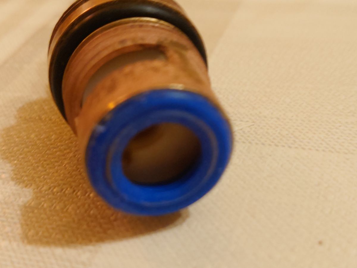

    Jest jednak sukces. Udało mi się rozebrać moją głowicę. Zrobiłem tak jak pisałem i jak radził kolega misiek1111, tzn podlałem oliwą zegarmistrzowską. Postała tak z 8 godzin i potem delkatnie młoteczkiem 80g. No i udało się rozebrać. W środku było nadal masa kamienia pomimo, że poprzednio moczyła się długo i z zewnątz kamień znikł. Teraz się moczy, ale jutro będę mógł pomierzyć wszystkie oringi i uszczelkę czołową. Jak odmoczę zaprezentuję zdjęcia wszystkich elementów (może kiedyś przyda się ta informacja komuś). Z kupieniem oringów powinien być mniejszy problem, a może uda się też znaleźć odpowiednią czołową.
    Zastanawiam, się tylko, czy czołową szukać niebieską, tak jak u mnie (rozumiem, że niebieska do zimnej wody) czy czerwoną, bo u mnie ten zawór pracuje na zakresie temperatur od zimną wodą do około 42*C (tyle teoretycznie powinien ustawić zawór termostatyczny).
    A być może, że oba kolory robione są z tego samego materiału, a kolory mają tylko znaczenie oznaczeniowe (tylko po co wtedy różne kolory elementu, który dla użytkownika i tak jest niewidoczny).

    Na razie wyczyszczone w occie i gdzie niegdzie dodatkowo patyczkami z watą.
    Oringi pomierzone. Występują trzy oringi:
    1. mały 7x1,5
    2. średni 12x2
    3. uszczelnienia głowicy lub 18,5x2,2
    Mały i średni znajdują się na ośce, duży za gwintem głowicy, do uszczelnienia jej w gnieździe.
    Na razie, z przyczyn użytkowych (brak wody w całym mieszkaniu) złożone na starych oringach na smar silikonowy.
    Samo to już pomogło, bo nie cieknie. Zdaję sobie jednak sprawę, że to na długo nie wystarczy, dlatego zamówiłem nowe oringi.
    Finalnie będę chciał złożyć na smar do armatury z atestem do żywności (np. atest PZH). Nie mam pojęcia, jaki wybrać. Chociaż z drugiej strony z wody do celów spożywczych na tym ujęciu praktycznie nie korzystam.
    Poniżej zdjęcia głowicy rozebranej na części.
