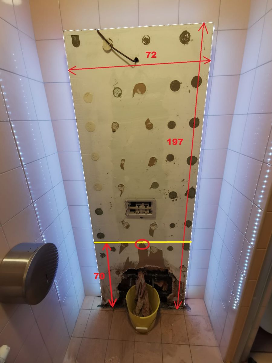

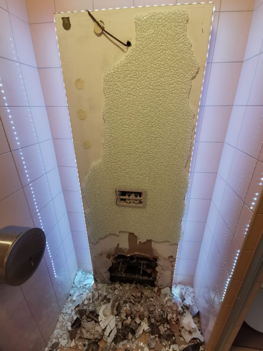

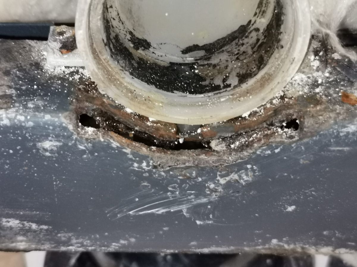

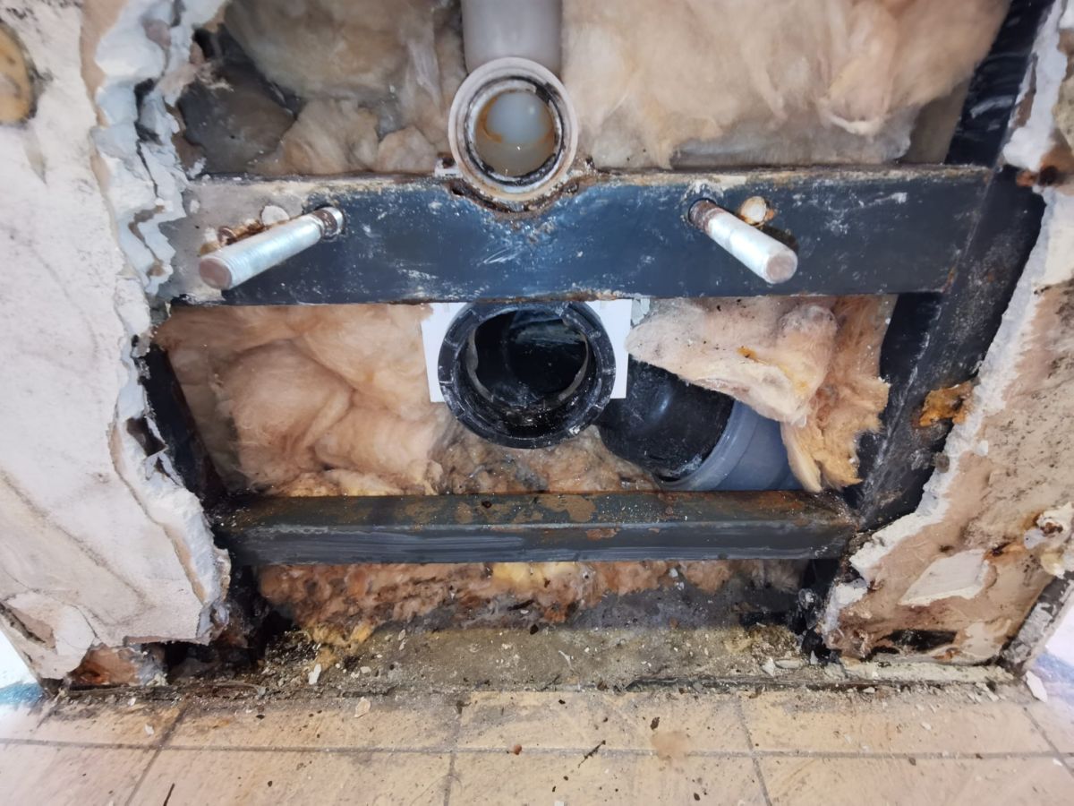

    Pękła szyba na obudowie podwieszanego WC sprzed 10 lat marki Delfin. Po naprawie ściany KG i założeniu z powrotem uszczelek wklejając na silikon, niestety cieknie z cienkiej rurki od spłukiwania.

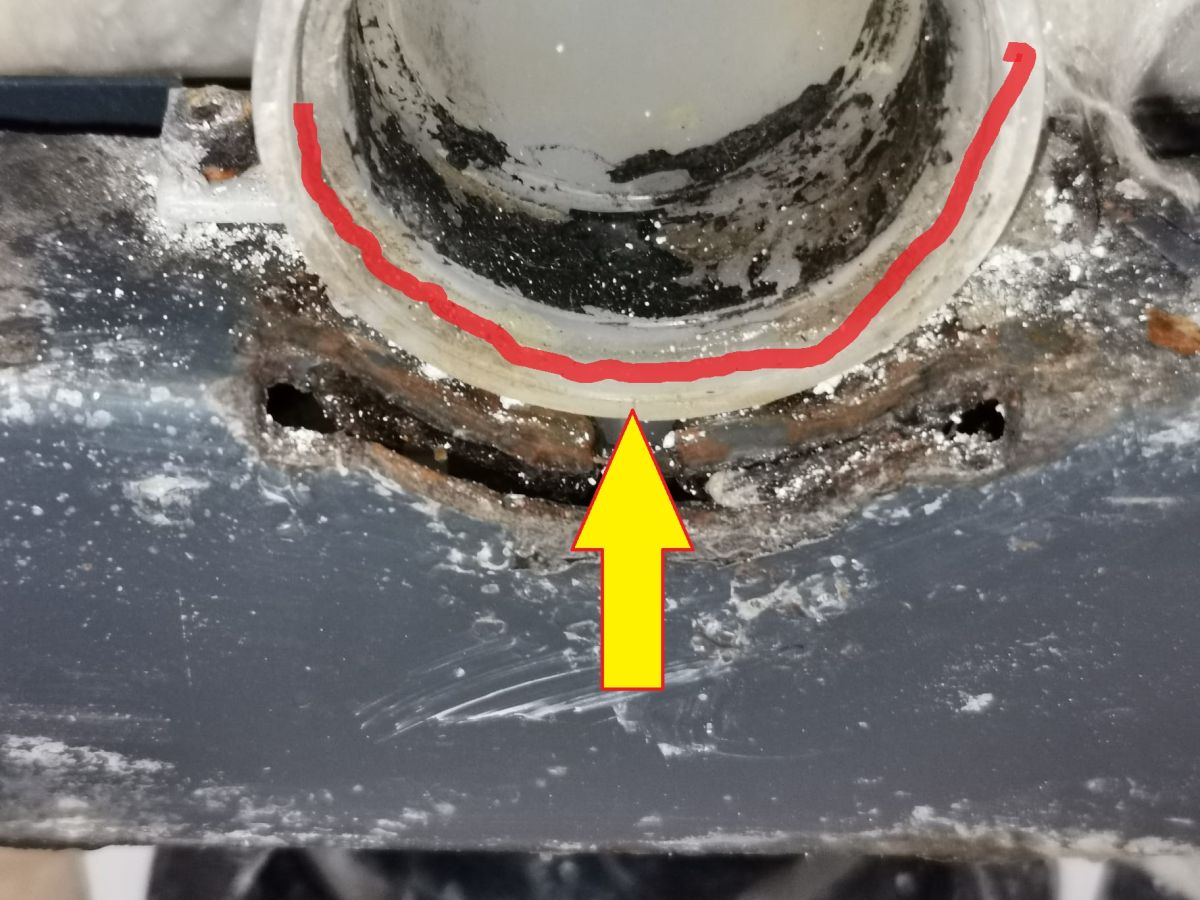

    Uszczelka jest nakładana na rant (gdzie żółto czerwona strzałka), a krawędź, która jest zaznaczona na czerwono została posmarowana silikonem. Niestety cieknie. Jakim klejem można tą uszczelkę wkleić i jakiego uszczelniacza użyć, żeby to zdało egzamin. Od razu powiem, że uszczelka jest nie do kupienia.

    Klej uniwersalny powinien to skleić. Warunkiem jest dokładne oczyszczenie i osuszenie sklejanego połączenia, z fotek wynika, że tego nie zrobiłeś. :-(

    To jest przed uszczelnianiem, pytałem czy to było kiedyś naprawiane i się okazuje, że tak było od nowości, jak fachowcy montowali, to widać w środku jakieś mocowanie na jakiś klej, dodatkowo uszczelka była wysmarowana czymś lepkim jak smoła, po tylu latach jak ściągałem uszczelkę, żeby ją wyczyścić, to nadal brudziła.

    Można mocować na klej lub piankę (przy dużych luzach), jednak trzeba się wtedy liczyć z tym, że podczas późniejszych napraw takiego połączenia łatwo nie da się rozłączyć i będzie znacznie więcej kosztów naprawy.

    Możesz to dać na K+D Würth, tyle że w zasadzie będzie już nierozłączne.
