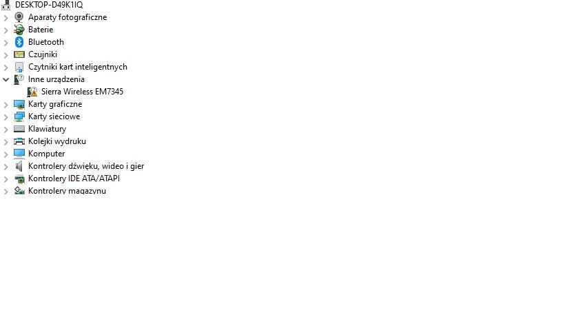

    Nie wykrywa sterowników do modemu WWAN EM7345 w Lenovo T440 z Win10 Witam wszystkich forumowiczów. Z tej strony Piotr.
    Na co dzień pracuję jako serwisant i korzystam często z laptopa a wręcz jest on niezbędny do mojej pracy, która odbywa się w 95% w delegacjach i terenie u klientów. Posiadam do pracy laptopa Lenovo T440 z Windows 10 Pro. Ostatnio zakupiłem do niego moduł/modem wewnętrzny WWAN Lenovo EM7345 który oczywiście zamontowałem i włożyłem kartę Aero2 z wykupionym abonamentem. Oczywiście pobrałem sterowniki z strony Lenovo lecz w menadżerze urządzeń wyświetla się cały czas że nie znaleziono sterowników do tego modemu. Zaznaczę tutaj iż raz na liście dostępnych sieci miałem wyświetlone Aero2 zaraz nad Wifi aczkolwiek teraz tylko widać Wifi oraz Lan a połączeń komórkowych wogóle. Czy byłby ktoś w stanie pomóc mi z dobraniem i zainstalowaniem sterowników do mojego modemu?

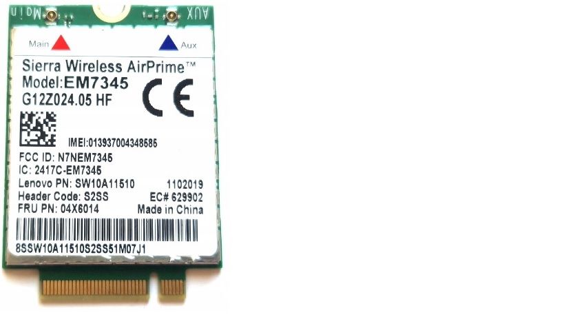

    Modem wewnętrzny M2:
    Sierra Wireless AirPrime
    Model: EM7345
    G12Z024.05 HF

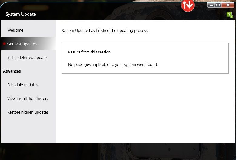

    Spróbuj zainstalować Lenovo system update i niech przeskanuje kompa pod względem sterowników i brakujące zainstalować.
  • #3 21000324
    rasher
    Posty: 9
    Niestety ten zabieg nie pomógł :(
    Zrzut ekranu z aplikacji do aktualizacji systemu pokazujący komunikat o braku dostępnych pakietów do zainstalowania.

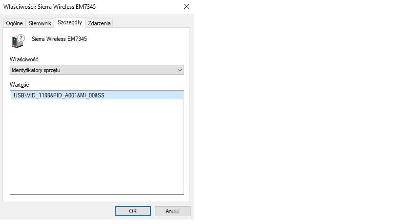

    rasher napisał:
    Zainstalowałem wszystkie możliwe z strony Lenovo oczywiście po kolei i obserwowałem czy coś się zmieni i niestety nic.
    Wszystkich sterowników ani nie trzeba instalować, ani nie jest to w sumie istotne w kontekście tego problemu.
    Chodzi mi o konkretny sterownik - dokładnie ten, który wskazałem, bo ten jest od modemu, do którego sterownika Tobie brakuje.
    https://download.lenovo.com/pccbbs/mobiles/nz0wo01w.exe
    rasher napisał:
    Witaj, niestety mimo, że posiadam konto na tej stronie os sterowników od 2007r. To i tak przekierowuje mnie do kupna programu za 150zł. Sorki, ale mała przesada :)
    Generalnie bardziej chodziło o wykonanie punktów 1-4, czyli podanie identyfikatora sprzętu, aby można ocenić, czy proponowane sterowniki są prawidłowe.
  • #8 21004241
    rasher
    Posty: 9
    Zrzut ekranu z okna właściwości urządzenia Sierra Wireless EM7345. A więc wpis wygląda następująco: USBVID_1199&PID_A001&MI_00&SS
