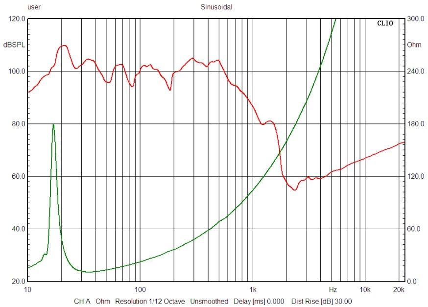

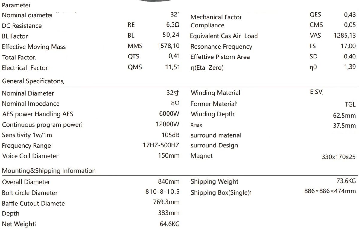

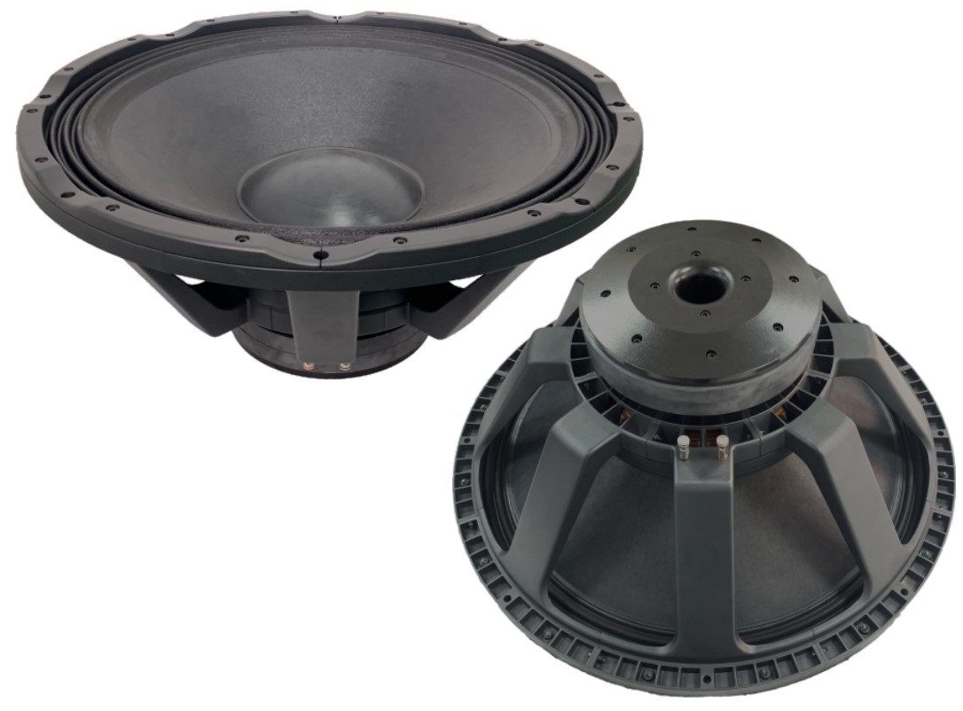

    Witam wszystkich.
    Wszedłem w posiadanie głośnika o średnicy 32 cali, który ma posłużyć do budowy subwoofera. Czy możecie polecić kogoś, kto zaprojektuje mi obudowę do tego cudaka?
    Wykres charakterystyki głośnika 32 cale: SPL i impedancja względem częstotliwości Dwa widoki dużego głośnika 32-calowego: z przodu i od tyłu Tabela parametrów technicznych głośnika subwoofera 32 cale

    To tak sobie będziemy zgadywać jakie ma mieć przeznaczenie ten głośnik?
    To monstrum marki NoName jeśli faktycznie ma rzeczywiste parametry które podałeś, to można przeprowadzić symulacje w kilku programach do obudów. To da Ci obraz z czym masz doczynienia.

    Aranahav napisał:
    Przeznaczenie głośnika to praca w plenerze w sporym namiocie imprezowym (otwartej konstrukcji) w trakcie imprez organizowanych na zlecenie klientów lubiących mocne doznania muzyczne.
    Moim zdanie to "pchanie się w kłopoty na własne życzenie". Padły już słuszne uwagi o konstrukcji obudowy, ryzyku uszkodzenia, transporcie itd. Dodam jeszcze, że gdyby to był firmowy głośnik to może to by miało jakiś sens. Natomiast taki No Name od chińczyka to nie oczekiwał bym niczego dobrego z tego. Obecnie jest moda na duże suby estradowe z głosnikami 21-22 cale, ale trzeba powiedzieć, że są to zazwyczaj głośniki neodymy ważące kilka kilogramów więcej niż typowa 18. I konstrukcja pojedyczny głośnik w BR to udaje się zrobić w granicach 60kg. Podwówjny do 100kg i to da się przenosić/przewozić i "przejdzie przez drzwi". Ale sam głośnik ważący 65kg?? Nawet gdy powstanie taki kolos to pozostaje się też zastanowić czym miałby byc napędzany taki sub.

    Pochwal się projektem tej obudowy.
    Hmm, chciał bym też poznać tego "inżyniera" który do zasilania głośnika o mocy nominalnej 6kW (PROGRAM 12 kW!) polecił wzmacniacz o mocy 2kW. :-)
