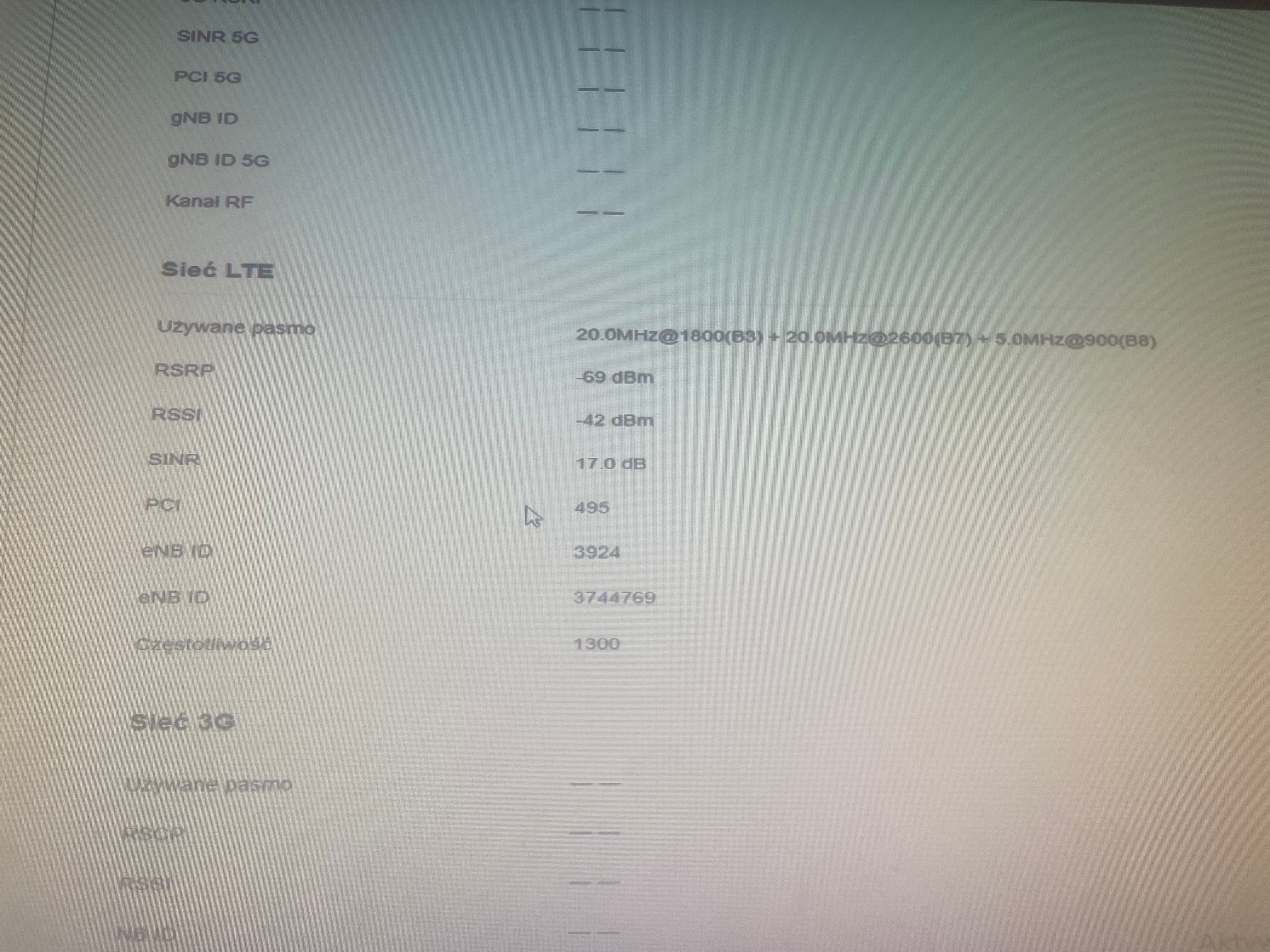

    Taki mam sygnał, jakie pasma zmienić? I ogólnie to się stało z dnia na dzień, że 5G nie ma, a LTE jest

    To 1 sektor z BTS-a Leszno 14, LTE180+2600+900, RSRP ok ale SINR tylko poprawny, stacja ma 5G2600 N41, wymusiłes tylko samo N41 w zakladce do wymuszania pasm dla 5G NSA, do tego wszystkie pasma LTE zostawiasz. Nie ma nowych pomiarów PEM dla tego BTS-a , masz go pod nosem, sprawdzałeś Plusa na telefonie 5G w domu, Ogrodowa nie ma sektora na ciebie.

    Samo 5G w N41 działać nie będzie/bo to standard NSA-musi być pasmo dodatkowe LTE. W ogólnych ustawieniach musisz mieć preferowaną sieć 5G/4G..., a w szczegółach możesz sobie sterować (sprawdzając efekty transferu, poszczególne pasma LTE/ jak nadajnik zapchany to żadne dodawanie pasm 4G do agregacji nie pomoże w transferze, a wręcz zaszkodzi w stabilności połączenia i transferu). Z reguły w Plusie liczą się pasma LTE B3, B7.

    U mnie do działania 5G w Plusie niezbędna jest kotwica na paśmie 3, czyli 1800. Nie wiem jak wygląda oprogramowanie Plus'a, ale jeśli masz w nim taką możliwość to ustaw na sztywno w LTE pasmo 3 (1800MHz) i w 5G NSA pasmo 41 (2500MHz). Możesz też spróbować w 5G NSA zaznaczyć dodatkowo pasmo 1 (2100MHz). Może wtedy złapie 5G Ultra z któregoś z nadajników w okolicy. Tryb pracy routera ustawiłbym na 5G/LTE. Jak nie pomoże to przestawiłbym router w inną pozycję, tak jak wspominałem u mnie najbardziej sprawdza się obrócenie routera przewodem zasilającym i portami LAN w stronę nadajnika. Jeżeli i wtedy nie złapiesz sygnału 5G to zrobiłbym przywracanie ustawień fabrycznych. Jak to nie zadziała to skorzystałbym ze skryptu do przeglądarki, który na sztywno zablokuje dany sektor na danym nadajniku wg. tego co Ci wyświetla na telefonie w aplikacji NetMonster. Jak i to nie pomoże to wg. mnie sprzęt trzeba odesłać na gwarancję.
