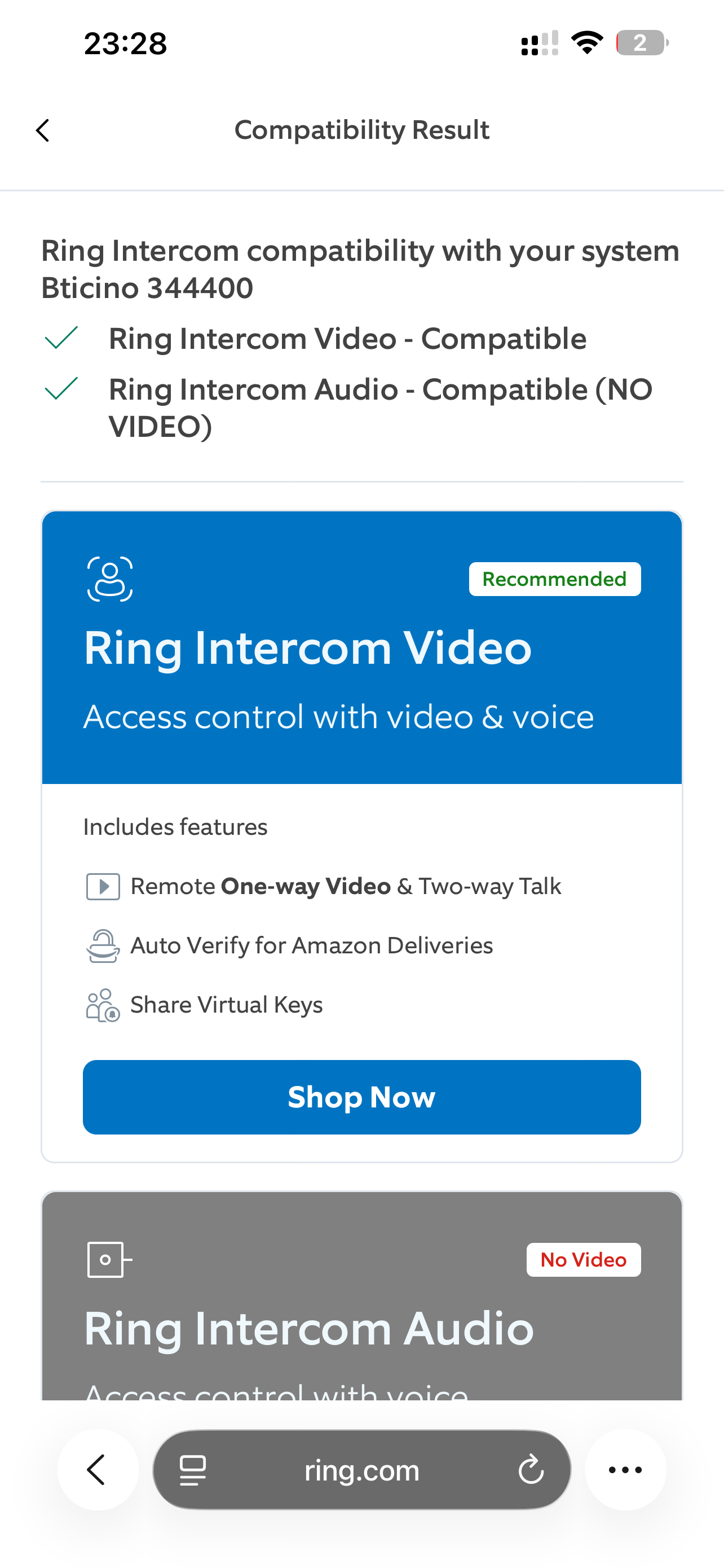

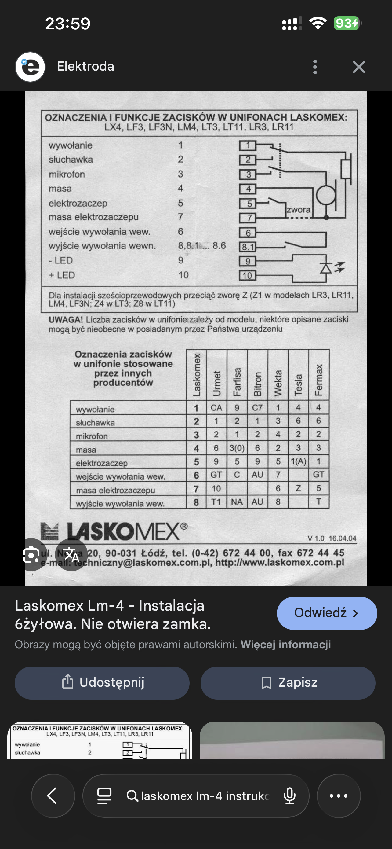

    Szukam pomocy: Laskomex LM-8
    Chcę podłączyć urządzenie RING INTERCOM.
    I tu zaczyna się "ale".
    W aplikacji jest tylko LM-4 analog, więc próbuję się wpiąć hookswitch-6
    Mam takie wyjścia z RING, je mam podłączyć
    Do LM-8 z ustawień LM-4.
    Wywołanie
    Słuchawka
    Mikrofon
    Masa
    Elektrozaczep
    Próbowałem wszystkiego, nie daję rady. Jak to połączyć, aby to podniosło słuchawkę?
    POMOCY!

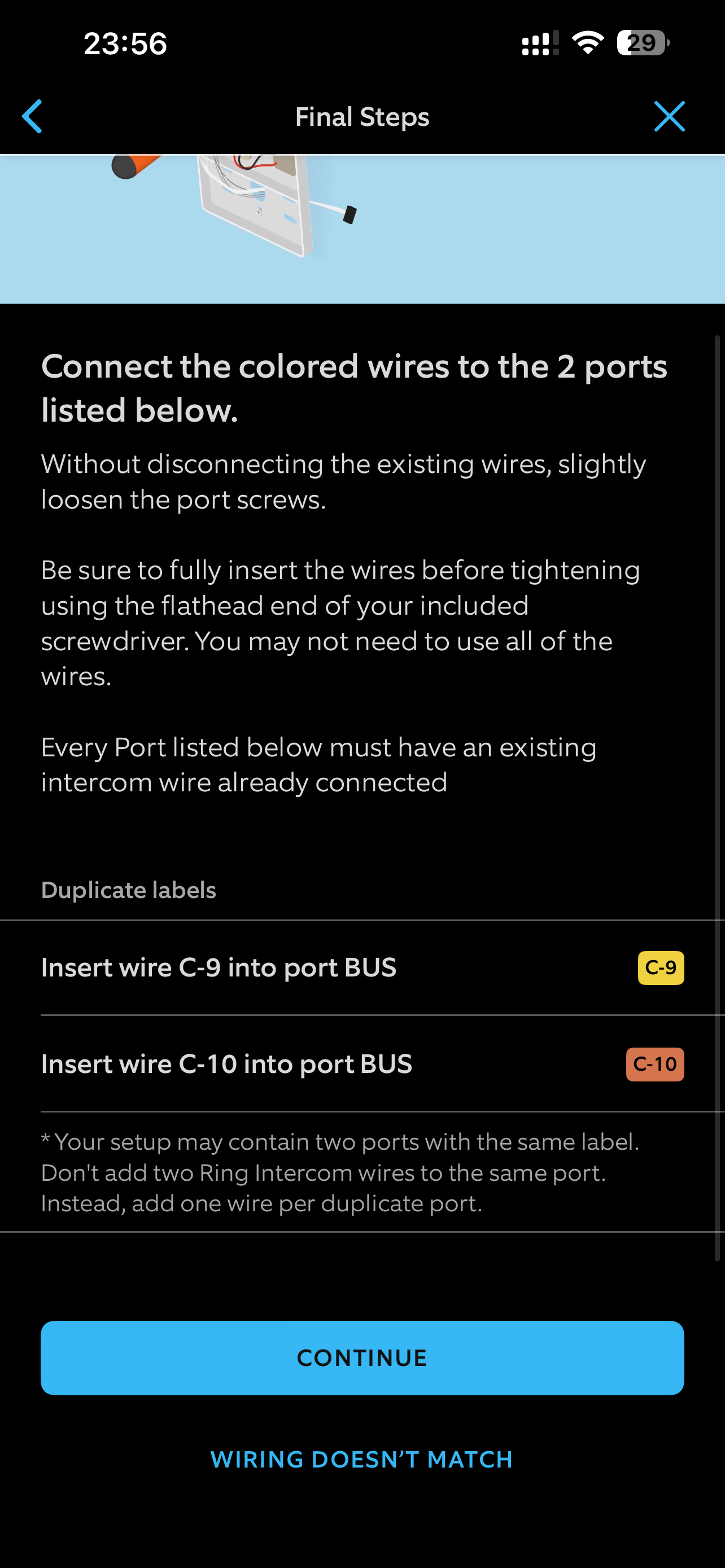

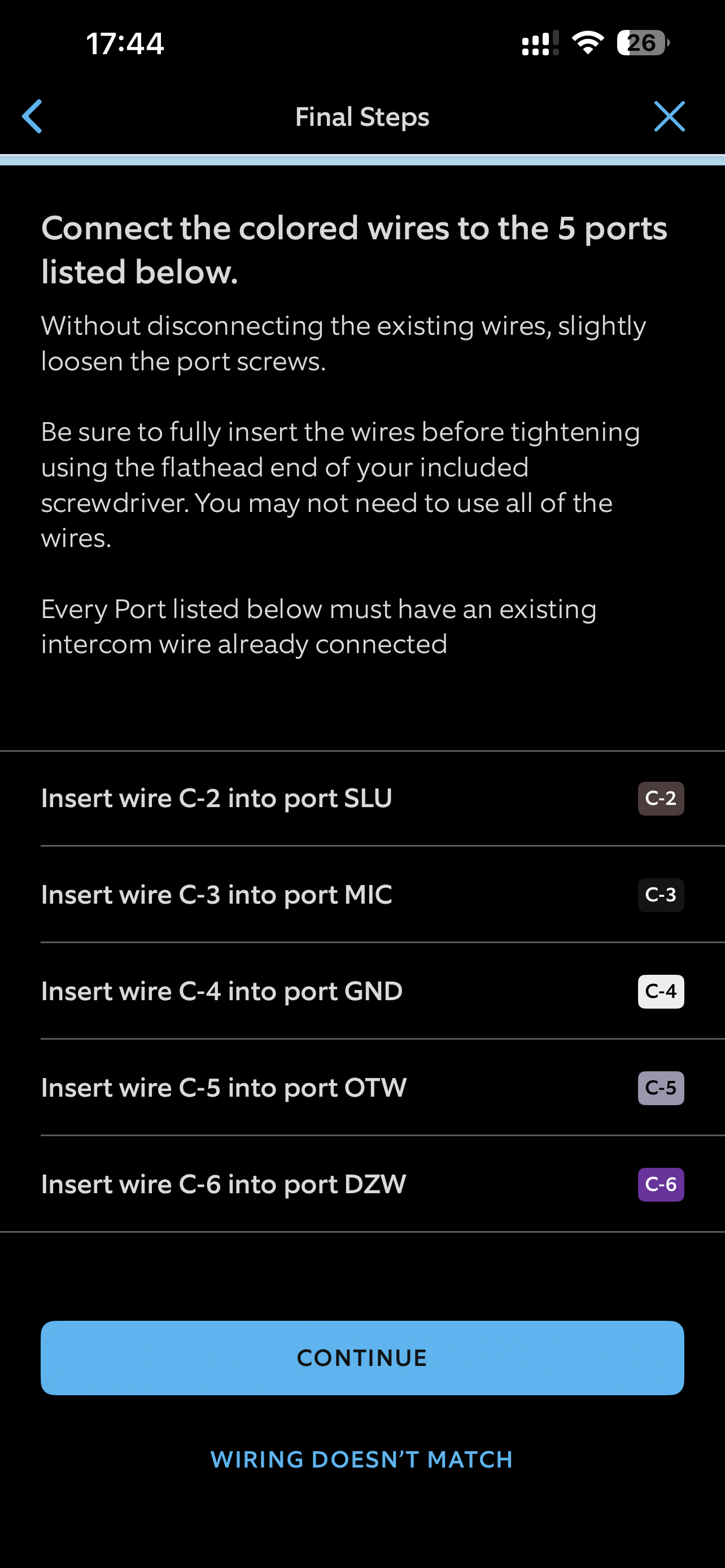

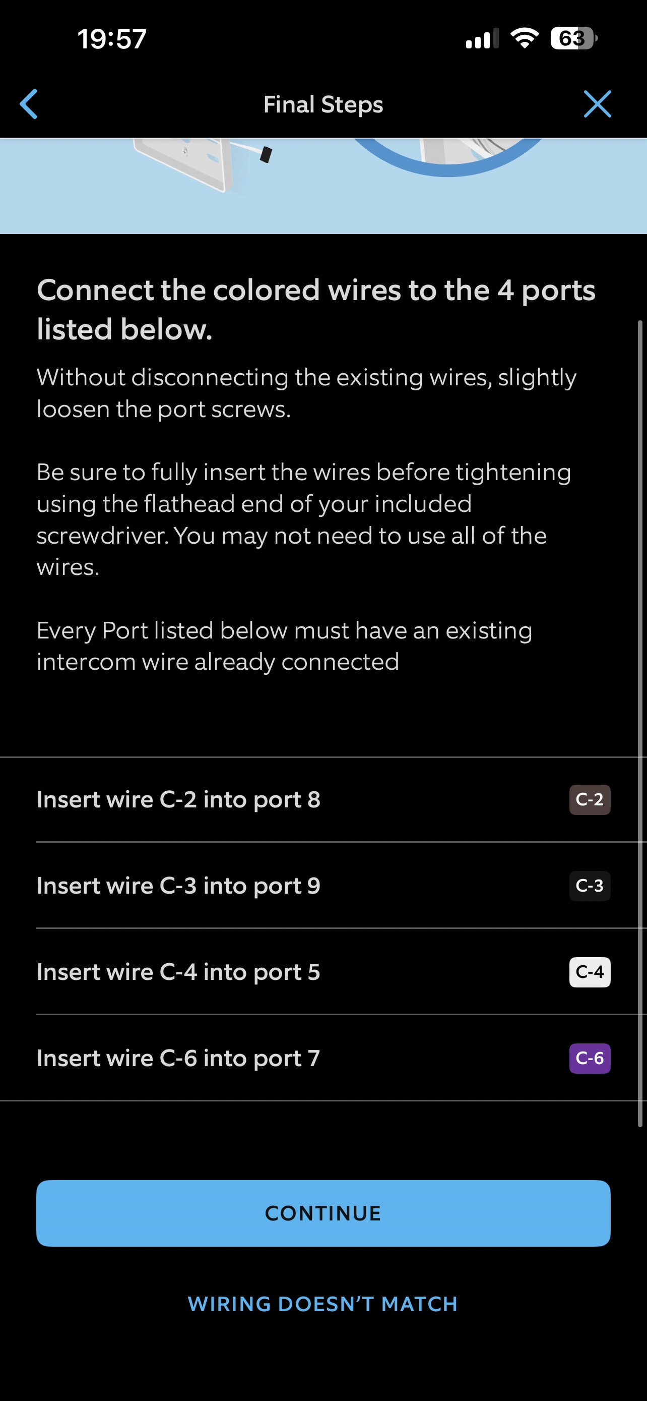

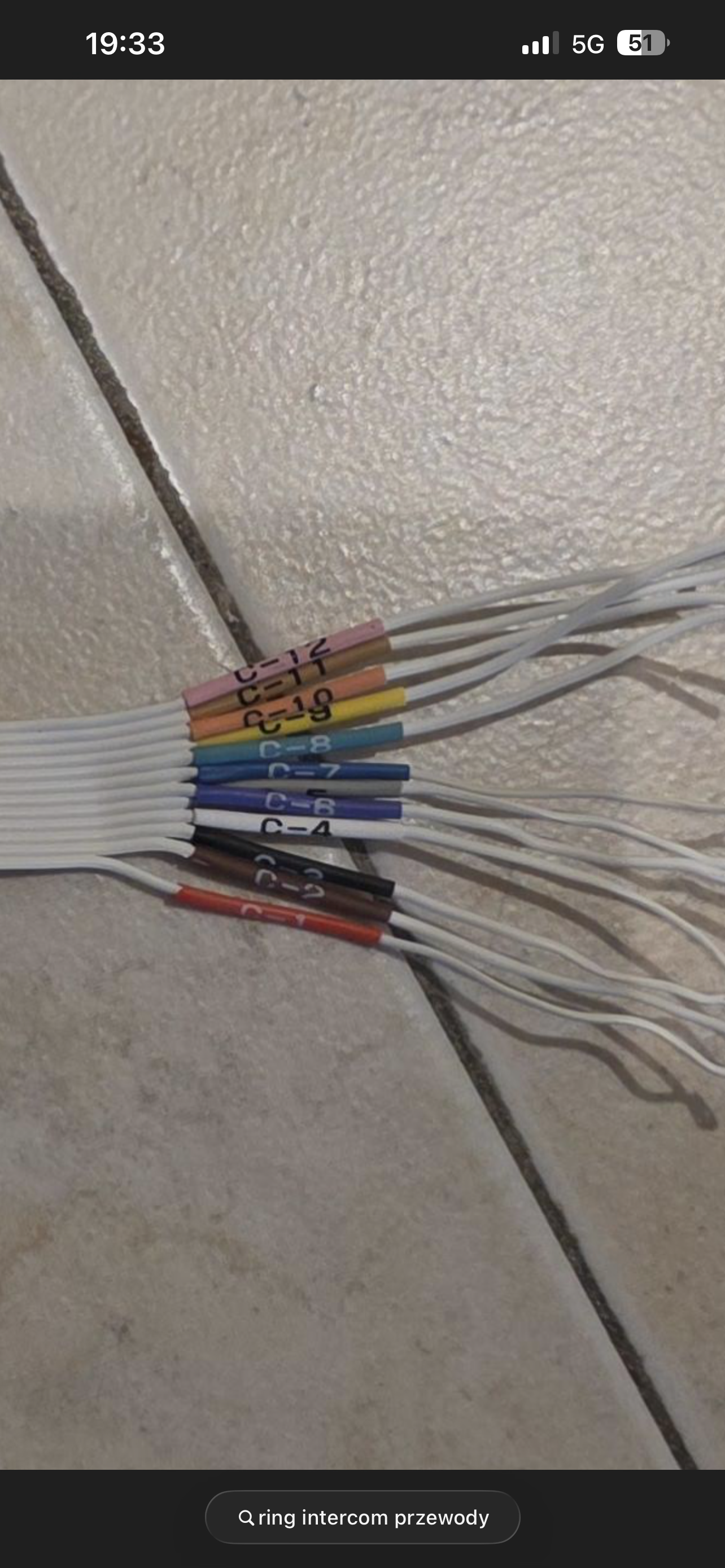

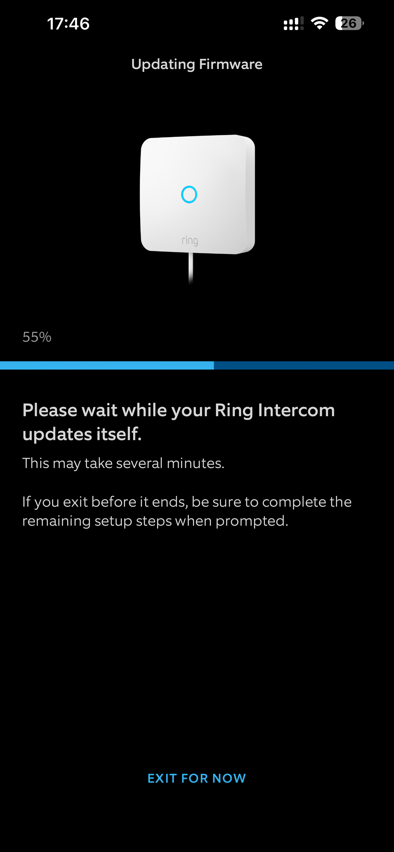

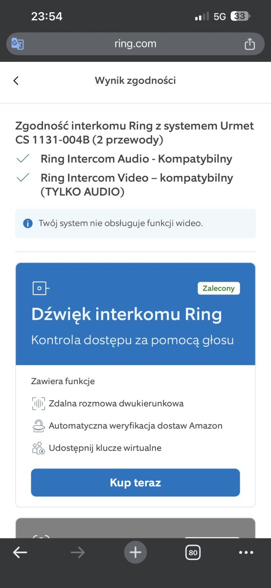

    Ring też działa z domofonami cyfrowymi. W app jest ich dużo, może jest jakaś możliwość, aby wybrać inny w app, Ring ma 20 przewodów, wystarczy wybrać inny domofon. Przeważnie cyfrowe w Ring działają na C9 i C10, ale w tym przypadku próbowałem i nic.
    W każdej wybranej konfiguracji domofonu Ring tylko wskazuje, gdzie podpiąć jaki.

    ring ma 20 przewodów wystarczy wybrać inny domofon. Przeważnie cyfrowe w ring działają na c9 i c10 ale w tym przypadku próbowałem i nic Dodano po 3 [minuty]:W każdym wybranej kofigurqcji domofonu ring tylko wskazuje gdzie podpiąć jaki
    No właśnie. 20 przewodów, ale ich dokładne funkcje i parametry to wielka tajemnica.

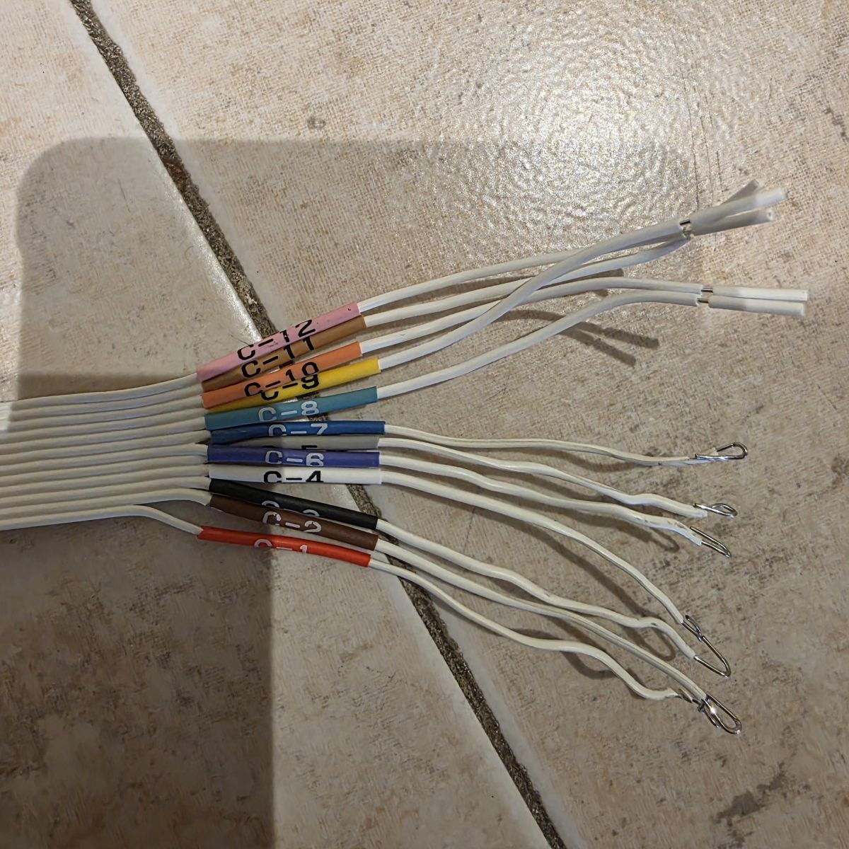

    Dzięki, świetna odpowiedź. Też tego próbowałem,
    ale i szukam zagranicznych i dalej pudło po.
    Tak to wygląda
    Zbliżenie na oznaczone kolorami przewody z opisami C-1 do C-12 na tle płytek ceramicznych Zestaw oznaczonych przewodów elektrycznych z końcówkami na kafelkowej podłodze

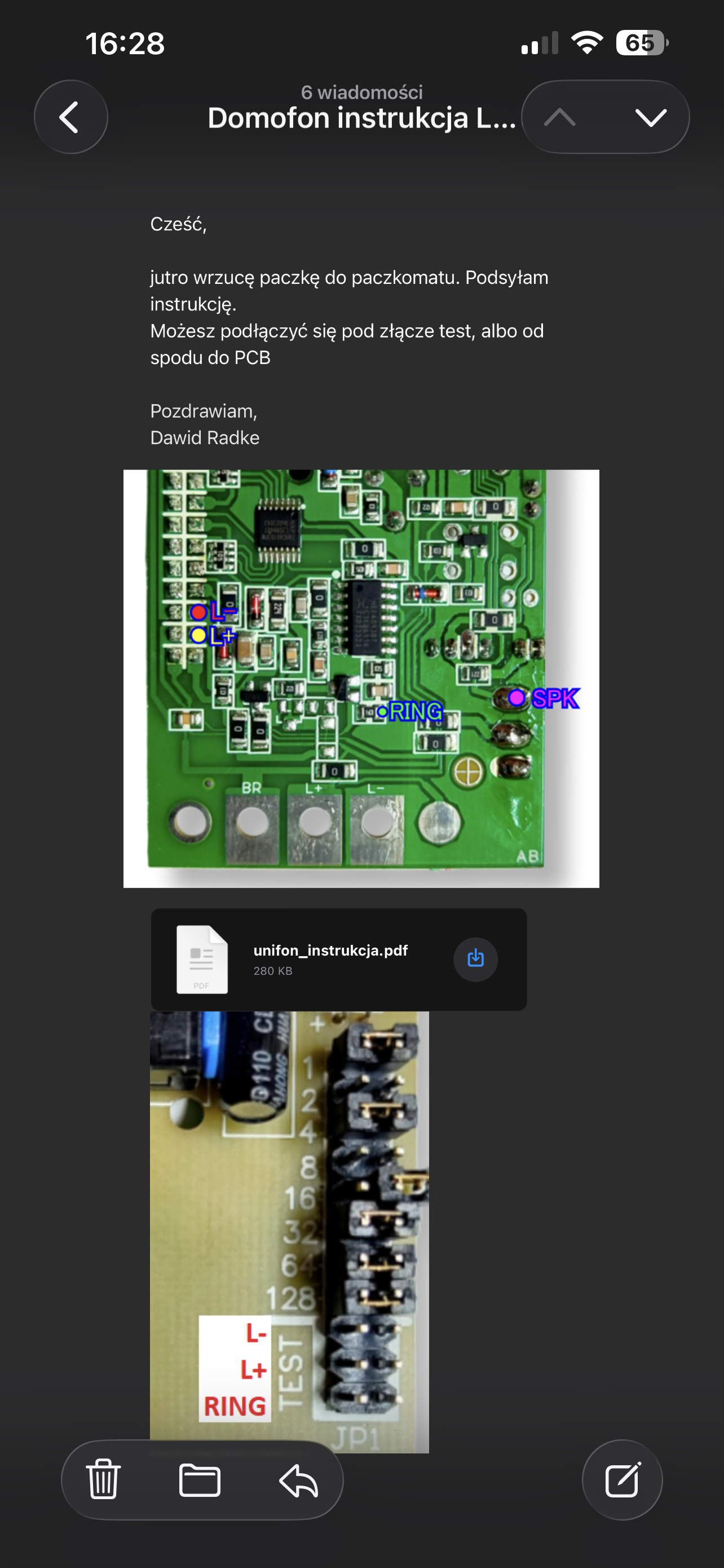

    Odpowiadałem na zapytanie użytkownika e-mailowo. Dla innych, którzy natrafią na ten temat powtórzę się, że:
    Nie mamy takiego gotowego rozwiązania. Nie gwarantujemy również stabilności i działania naszych systemów zmodyfikowanych o podobne rozwiązania, ani, że nie ulegną one uszkodzeniu. Użytkowanie naszych systemów z elementami obcej produkcji jest użytkowaniem ich niezgodnie z przeznaczeniem i może skutkować unieważnieniem gwarancji.
    Słyszeliśmy o kilku różnych platformach, które twierdzą, że mogą działać z różnymi systemami i realizować opisane funkcje. Nie testowaliśmy ich i nie wiemy, czy będą działać z naszymi systemami. Rozwiązania te nie pochodzą od Laskomex i nie ma gwarancji na ich działanie lub/i brak negatywnego wpływu na nasze systemy. Nie mamy wpływu na to, co piszą i obiecują producenci tego typu modułów - ich zapewnienia są ich problemem.
    A o tym, dlaczego, popełniłem już jakiś czas temu sążnisty esej w tym poście.
    gkwiatkowski napisał:
    Drugi problem, to systemy domofonowe cyfrowe wymagają aby "podnieść" słuchawkę przed otworzeniem. Centrala domofonowa musi wykryć podniesienie słuchawki, aby pozwolić na wykonanie otwierania.
    W odpowiedzi e-mail na ten konkretny problem radziłem uzurpację linii PR. Zamiast przycisku od wewnątrz, można dać do centrali radiolinię lub dowolną inną rzeźbę, która chwilowo zewrze PR z masą - wtedy można otwierać w dowolnym momencie. Ale tylko otwierać - żadnej rozmowy, żadnej sygnalizacji w lokalu...
    Kilka lat temu sam zamieszczałem linka do amatorskiej konstrukcji zdalnego otwierania domofonu.
    Istnieje nie zerowa szansa, że dokładnie ten link wysyłałem w odpowiedzi e-mail, jako przykład, jak ktoś sobie poradził z taką rzeczą do naszego systemu. Zaznaczałem jednak, że to tylko publicznie dostępny post w internecie i nie daję żadnej gwarancji, że opisana metoda nadal w ogóle działa.

    Tak... ring dostaje połączenie po dzwonku, ale po odebraniu rozmowy słuchawka nadal dzwoni i centrala.
    Udało mi się wywołać połączenia bez centrali - słuchawka i app - normalnie rozmawiam, ale z centralą już nie.

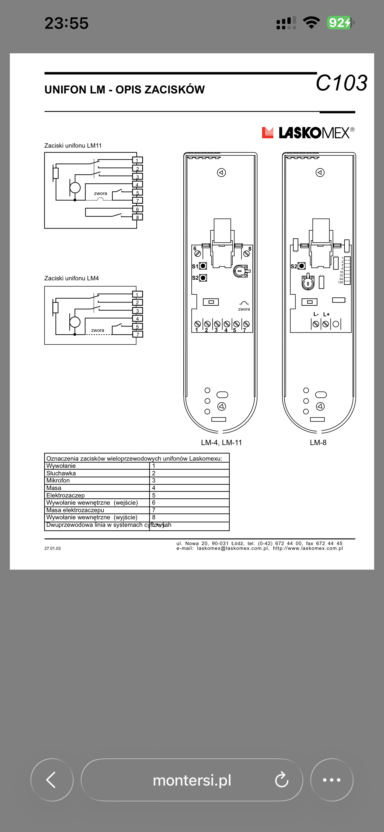

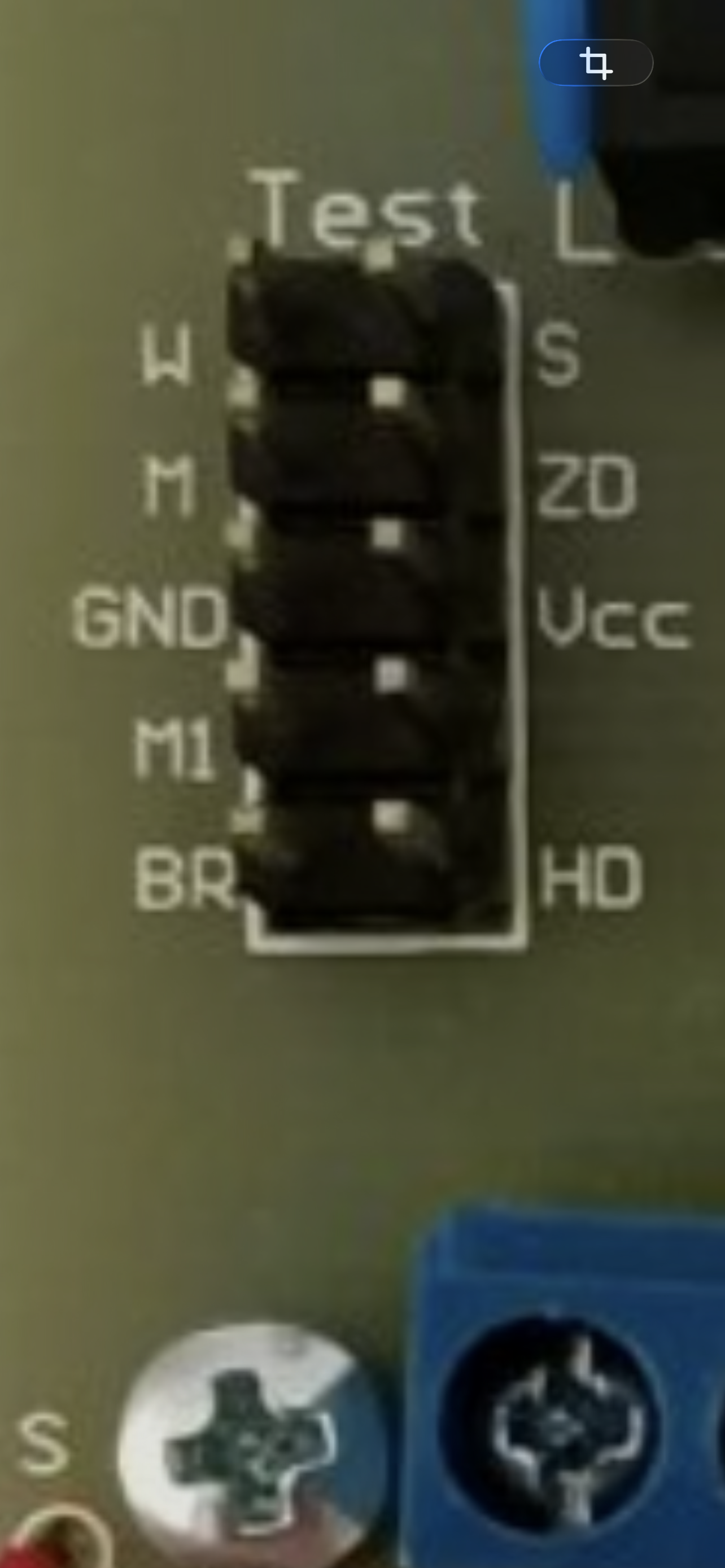

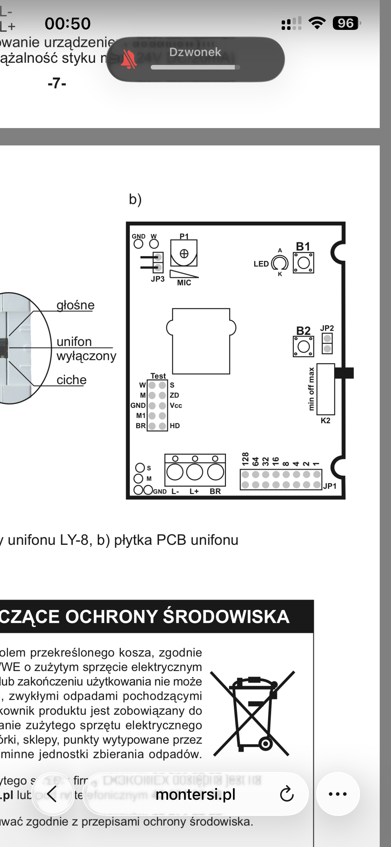

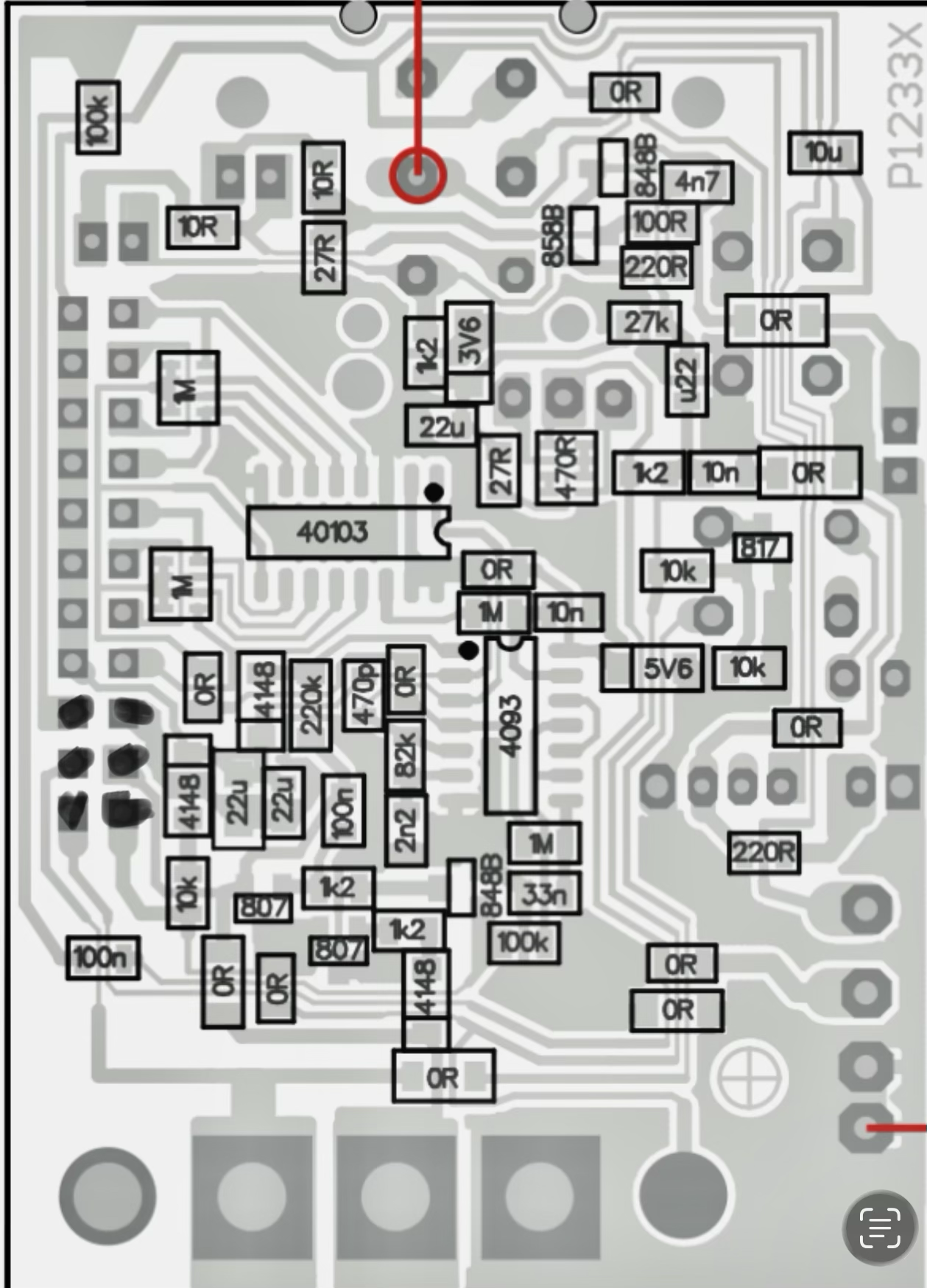

    Czy znalazłeś, gdzie na płytce LM-8 jest sygnał wywołania po dekoderze adresu?
    Ale i tak rozbijamy się o brak dokumentacji technicznej do Ring Intercoma.

    To wszystko, co mam na forum, próbowałem... niczego nowego się nie dowiedziałem: gdzie i co, jak.

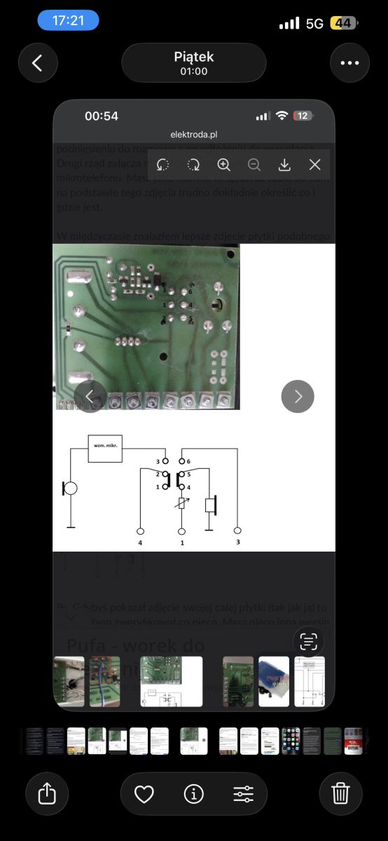

    Pro
    Tylna strona pudełka iPhone Air z informacjami technicznymi i oznaczeniami Fragment płytki drukowanej oraz schemat połączeń domofonu z oznaczeniami C2–C6 Zrzut ekranu z forum elektroda.pl z postami i schematem ideowym domofonu. Schemat płytki z zaznaczonym punktem i oznaczeniami komponentów elektronicznych Zrzut rozmowy e-mail z dwoma zdjęciami płytek PCB domofonów Schemat zacisków instalacyjnych unifonów Laskomex LM-4, LM-11 i LM-8 Schemat połączeń i oznaczeń zacisków unifonów Laskomex oraz ich odpowiedniki u innych producentów.

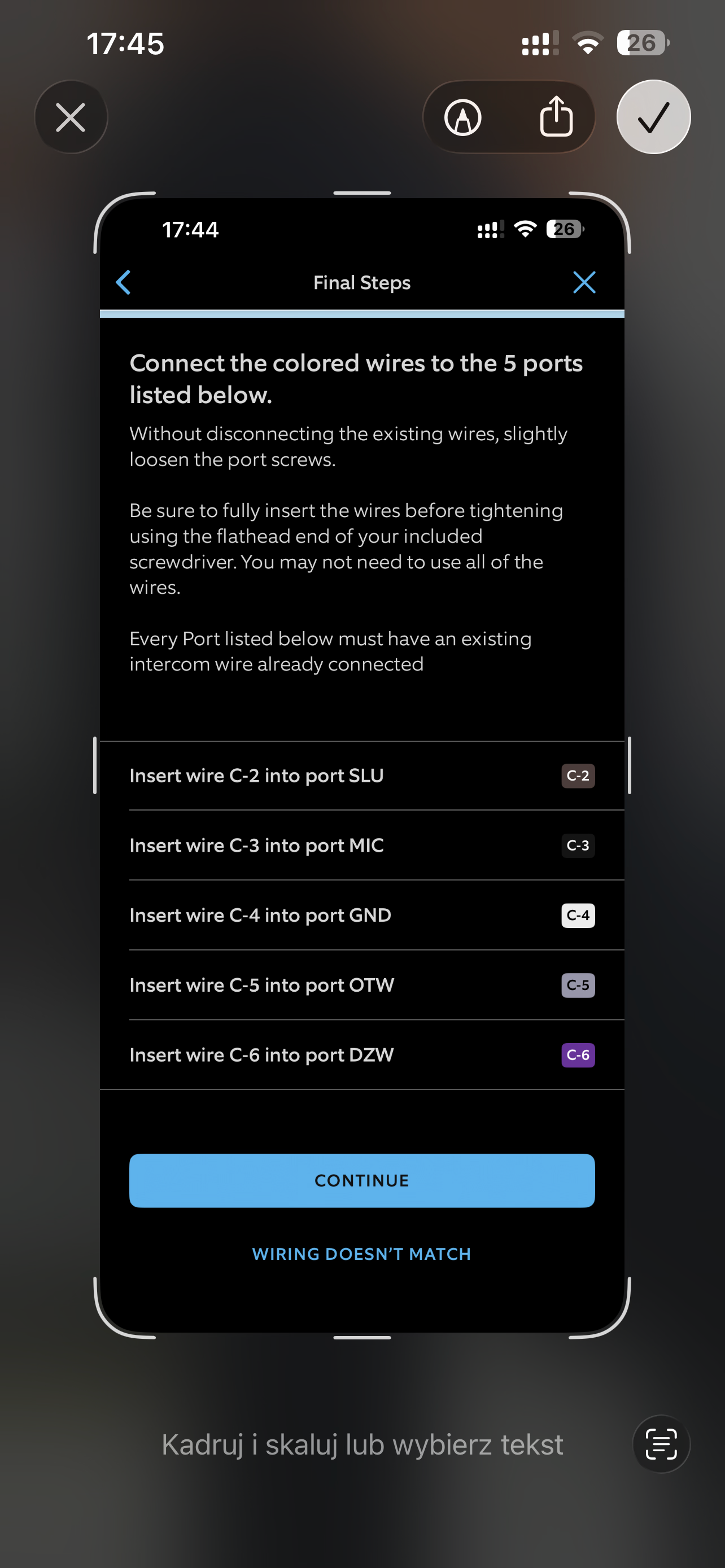

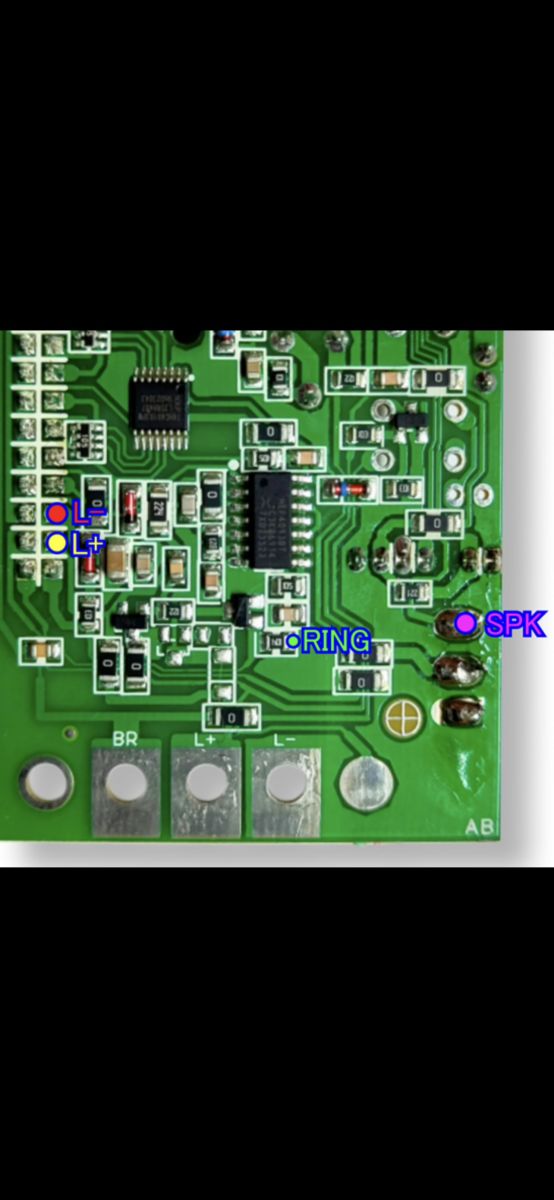

    Próbowałem się wpiąć na płytce tak jak do lm-4 i z ustawień ring.
    I też, Aco, wystarczy, że wybiorę inny domofon i są ustawienia inne.
    Analogowe wpięcie to:
    C2 - głośnik
    C3 - mikrofon
    C4 - masa
    C5 - otwórz
    C6 - wywołanie
  • #21 21827510

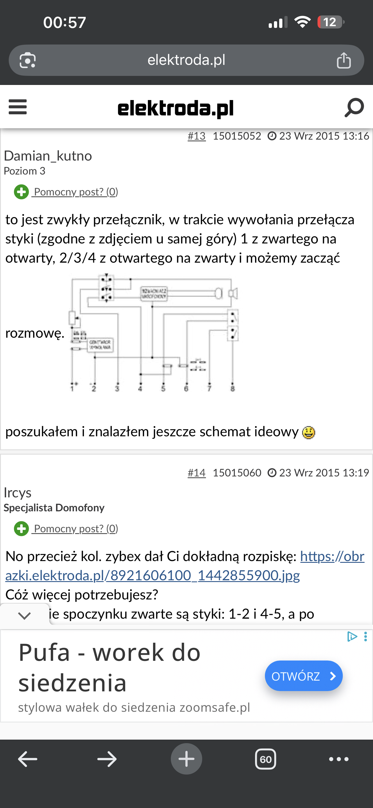

    Znalazłem kilka linków do podobnych problemów:
    https://www.elektroda.pl/rtvforum/topic3178209.html
    https://www.elektroda.pl/rtvforum/topic4098831.html#21387296
    https://www.elektroda.pl/rtvforum/topic3751664.html#19091871
    https://www.elektroda.pl/rtvforum/topic3767976.html#19184350
    https://www.elektroda.pl/rtvforum/topic3380772.html#16720093
    https://forbot.pl/forum/topic/16997-symulator-unifonu-cyfrowego/
    https://www.elektroda.pl/rtvforum/topic3787501.html#19317816
  • #22 21827518
    radoslawfinkowski25
    Poziom 3  
    Posty: 12
    >>21827291
    Używam teraz tego
    https://ediycraft.blogspot.com/2020/06/smart-domofon.html?m=1
    Ale to nie jest to, co chciałem, trzeba pamiętać co trzy dni ładować i sąsiad, jak zauważył, że otwiera zakazuj razem, to teraz dzwoni do mnie
    Zegarek Omega Speedmaster na trawie boiska piłkarskiego Schemat płytki PCB unifonu LY-8 z oznaczeniami złączy i komponentów Zbliżenie na złącza pinów na płytce drukowanej z oznaczeniami W, M, GND, M1, BR Płytka PCB interkomu z oznaczeniami punktów L+, L−, RING i SPK
    I wyjście testowe w lm-8 ma styki, które na chwilę donoszą słuchawkę.
    Ale dokładnego wyjścia wywołania nie znalazłem.
    Na płytce ly-8 jest w idące do głośnika dzwonka, ale to nie dawało żadnego rezultatu. Tylko żebym właśnie widział dokładnie, gdzie to jest..
    Jestem w stanie zapłacić każde pieniądze, aby ktoś to zrobił za mnie... jakiś dodatkowy układ.
    Próbowałem z chelby, Nuki odpada

    radoslawfinkowski25
    Poziom 3  
    Posty: 12
    Już z tym Urmet Ring działa, jest dwużyłowy
    Zgodność interkomu Ring z systemem Urmet CS 1131-004B – tylko dźwięk
