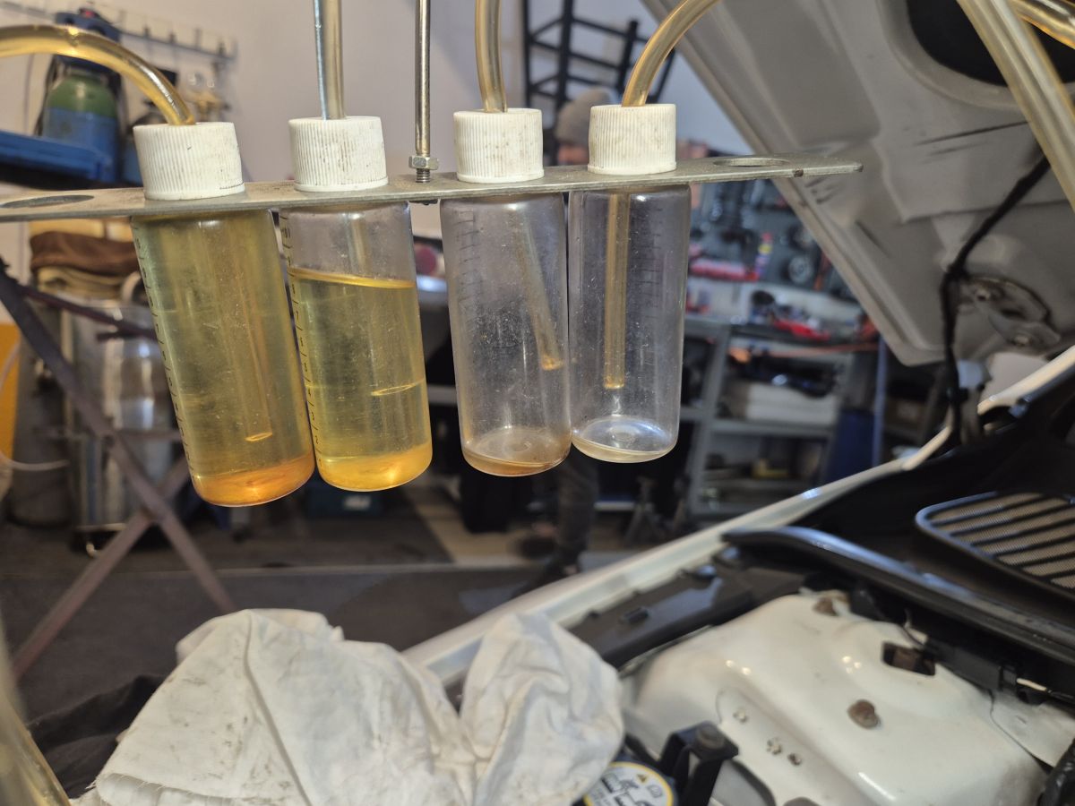

    Cztery pojemniki testu przelewowego z paliwem, dwa prawie pełne, dwa prawie puste, przy otwartej masce
    Błędy zniknęły po wymianie masy głównej i czyszczeniu 6 mas z wiązki ale problem pozostal.
    Test przelewowy na rozgrzanym silniku to po 1 minucie pracy na biegu jałowym 1 i 2 cylinder po 100ml przelewu, a w tym czasie 3 i 4 cylinder przelewy wypełniły dopiero 60cm rurki prowadzące do 100ml zbiorniczków od tesu przelewowego.

    Bezpośrednia odpowiedź
    - Na podstawie Twojego testu przelewowego i zdjęcia: dwa wtryskiwacze (1 i 2) mają skrajnie duży przeciek (≈100 ml/60 s każdy), a dwa (3 i 4) praktycznie zerowy/ślad w rurce. Taki rozjazd jest nieakceptowalny i sam w sobie potrafi wywołać P0299, szarpanie i „zabieranie” 6. biegu.
    - Najpierw uporządkuj układ wtryskowy (weryfikacja pod kątem opiłków, powtórny test według procedury, naprawa/wymiana wtrysków i kodowanie). Dopiero potem wracaj do doładowania/VNT/EGR.
    - To, że poprawa mas skasowała błędy sieciowe, jest typowe; zostaje mechaniczny problem wtrysku.
    Szczegółowa analiza
    1) Co mówi test przelewowy (i zdjęcie)
    - Zdjęcie potwierdza to, co napisałeś: dwie butelki po lewej prawie pełne, dwie po prawej prawie puste po 1 minucie na ciepłym silniku. To nie „kosmetyka”, tylko krytyczna nierównowaga.
    - Dla piezo w tym silniku (Siemens/Continental SID20x) przy 60 s ciepłego biegu jałowego typowo widzi się kilka–kilkanaście ml na sztukę; ważniejsza od absolutnej wartości jest zgodność między cylindrami (różnica rzędu pojedynczych–kilkunastu ml). 100 ml/min oznacza poważną nieszczelność wewnętrzną zaworu sterującego/iglicy.
    - Bardzo mały przelew na 3/4 nie musi znaczyć „idealnych” wtryskiwaczy; może być OK, ale może też wskazywać na ograniczony przepływ przez sekcję sterującą (często idzie w parze z gorszym rozpyleniem). Przy takim rozjeździe decyzja praktyczna jest prosta: 1/2 i tak do roboty, a 3/4 trzeba przetestować „po bożemu”.
    Uwaga pomiarowa:
    - Upewnij się, że wszystkie 4 wężyki miały identyczną długość i średnicę wewnętrzną oraz że przelew był kierowany do oddzielnych pojemników (bez trójników). 60 cm cienkiej rurki to raptem 1–4 ml objętości – praktycznie „zero” względem 100 ml.
    2) Dlaczego to robi P0299 i objawy skrzyni
    - Dwa wtryski z dużym przeciekiem obniżają efektywną dawkę i/lub zmuszają układ do ekstremalnego sterowania ciśnieniem rail → mniejsza energia spalin → turbo nie rozkręca się zgodnie z modelem → różnica MAP zadane/rzeczywiste przekracza próg → P0299.
    - TCM ogranicza strategie zmiany biegów przy niestabilnym momencie – stąd brak 6. biegu, redukcje i drgania przy ~115 km/h (lock‑up próbuje się domknąć na nierównym momencie).
    3) Co zrobić teraz – kolejność ma znaczenie
    1) Szybka weryfikacja układu paliwowego:
    - Wylej filtr paliwa do czystego naczynia, sprawdź pod światło i magnesem. Jeśli widać „brokat”/opiłki → temat „zasilanie” do pełnej dekontaminacji: pompa HP + wtryski do regeneracji/wymiany, płukanie/wygrzewanie przewodów, czyszczenie/ wymiana regulatorów i listwy wg dobrej praktyki. Jeśli czysto → przechodzisz dalej.
    - Wymień filtr paliwa na OEM/Motorcraft, odpowietrz poprawnie układ.
    2) Powtórz test przelewowy zgodnie z procedurą:
    - Ciepły silnik, na osobnych, równych rurkach:
    - 30 s na biegu jałowym → odczyt,
    - 30 s przy ~2500 rpm (stabilne) → odczyt.
    - Dopuszczalna różnica między najlepszym a najgorszym powinna być niewielka; pojedyncze sztuki „odjechane” eliminują się z gry.
    3) Live‑data zanim rozbierzesz:
    - Rail pressure: zadane vs rzeczywiste na jałowym i przy dynamicznym przyspieszeniu (2.–3. bieg 1500→3000 rpm). Jeśli regulator/IMV jest „przy ścianie” (wysokie duty), a ciśnienie nie dochodzi – potwierdza ucieczkę przez wtryski.
    - Korekty cylindrów (balans/compensation) na jałowym – często 1/2 będą miały skrajne wartości.
    4) Naprawa wtryskiwaczy:
    - Minimalny wariant: 1 i 2 do regeneracji/wymiany (lepiej fabryczne reman lub nowe; unikaj „garażowej” regeneracji piezo).
    - Przy przebiegu 358 tys. km realnie rozważ komplet 4 sztuk – oszczędza to powrotów do tematu, bo 3/4 mogą „dojechać” w krótkim czasie.
    - Po montażu: wpisz kody IMA/C2i każdego wtrysku do PCM, wykonaj reset adaptacji paliwowych i przejazd adaptacyjny.
    5) Kontrola po naprawie:
    - Powtórz leak‑off – wszystkie w granicach i zbliżone.
    - Jazda z logiem: MAP zadane/rzecz, MAF, rail, pozycja VNT. Jeśli P0299 wróci – dopiero wtedy wracasz do dolotu/VNT/EGR (test szczelności, kalibracja nastawnika elektrycznego VNT, weryfikacja klapy dolotu).
    - Sprawdź zachowanie skrzyni (poślizg lock‑up, adaptacje). Drgania 115 km/h zwykle znikają, jeśli przyczyną był nierówny moment.
    4) O EGR i „reszcie świata”
    - Masz fizycznie zaślepiony EGR. Nawet po ogarnięciu wtrysków strategia klapy dolotu potrafi robić dołki momentu, jeśli softu nie dostosowano. Jeżeli po naprawie wtrysku sporadycznie czujesz „przydławienia” przy zmianach biegów – rozważ powrót do sprawnego OEM EGR lub porządne dostrojenie strategii (z zachowaniem przepisów).

  • #10 21831345
    piotrekwoj1
    Posty: 10494
    Pomógł: 943
    Ocena: 3412
    Wtryskiwacze do wymiany/regeneracji.

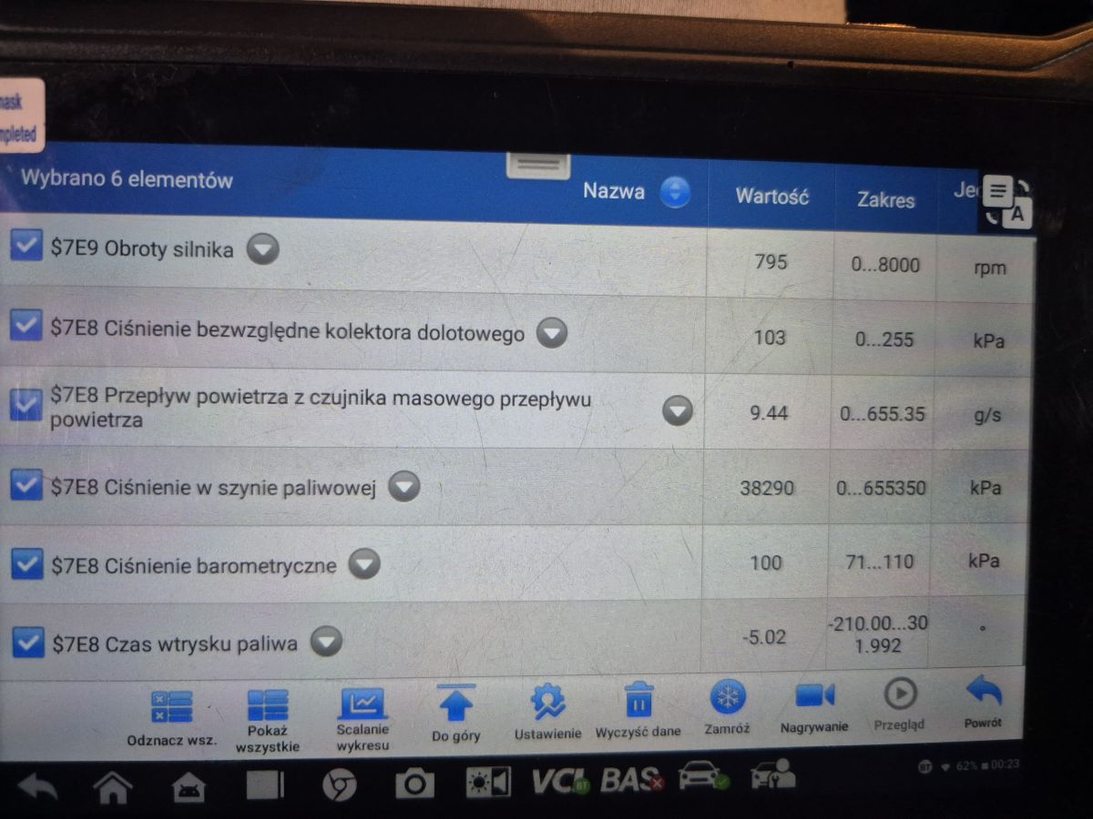

    Aktualizacja:
    Sterownik silnika został przywrócony do oryginału, EGR został przywrócony do oryginału, DPF został wymieniony na drożny, w aucie jak wcześniej napisałem zostały wymienione główne masy, poprawione i wyczyszczone dodatkowe cienkie masy - problemy elektryczne i elektroniczne zostały wyeliminowane, dolot i wydech został sprawdzony zadymiarką i oba są szczelne. Teraz uwaga: w aucie zostały wymienione dwa pierwsze wtryski które mocno przelewały, wtryski zostały dopisane w komputerze, teraz już nic nie przelewa, układ paliwowy jest szczelny od baku do wtryskiwaczy. Filtr paliwa wymieniony na nowy OE Ford - w starym nie było żadnego syfu, ani opiłków.
    Niestety problem pozostał, jest zupełnie tak samo jak było chociaż przyznam że silnik lepiej odpala i lepiej/aksamitniej/ciszej pracuje na wolnych obrotach. Ładnie zbiera się ze startu, ale po przekroczeniu 2500obr czuć mrowienie pod pedałem gazu, a przy 2700obr silnik zaczyna ,zdychać'. Czasami dokręci do 4500obr, ale od razu szarpie i trzeba sie zatrzymać żeby jechać dalej spokojnie.
    Przypomnę że pompka paliwa w baku działa/słychać ją, ale nie generuje żadnego ciśnienia. Natomiast układ jest tak szczelny że pompa wysokiego ciśnienia zaciąga paliwo samą.
    Ekran diagnostyki auta z listą parametrów silnika, m.in. obroty, MAP, MAF i ciśnienie w szynie paliwowej.
    @ElektrodaBot

    PIMP_MY_RIDE-P1 napisał:
    nie trafiłeś, ale nie przejmuj się to nie strzelnica ;)
    Skoro wymieniłeś dwa wtryskiwacze to jednak po części trafiłem.
    Masz Autela zrób wykres ciśnienia na rampie w chwili występowania usterki.

    https://obrazki.elektroda.pl/3811008600_1771763451.jpg
    @ElektrodaBot
    - Po tym, co już zrobiłeś (EGR/DPF/masy/dolot/wtryski OK), najbardziej logiczny i zgodny z objawami winowajca to zasilanie niskiego ciśnienia: moduł w baku (pompa + smok + wewnętrzny wężyk/regulator/zwrotny) albo przewody do filtra. „Mrowienie” przy gazie i „ściana” ~2700 rpm to klasyczny efekt kawitacji/braku wydajności LP – HPFP zasysa „na sucho”, rail spada, moment znika, a PCM rzuca P0299 wtórnie.
    - Ten silnik w tej wersji powinien mieć dodatnie ciśnienie zasilania HPFP (zwykle ok. 3–4 bar KOEO/na jałowym, stabilne pod obciążeniem). Jeśli „pompka słychać, ale nie buduje ciśnienia” – trzeba to naprawić zanim ubije HPFP.
    - Zanim cokolwiek dalej z turbo/adaptacjami: zrób dwa szybkie testy potwierdzające (bańka + manometr). Jeśli LP wyjdzie dobrze – dopiero wtedy wracamy do VNT/klapy dolotu.
    Plan diagnostyczny krok po kroku (krótko i skutecznie)
    1) Test „na bańkę” – wykluczenie baku i przewodów w 15–20 min:
    - Podaj paliwo z czystego kanistra 5–10 l bezpośrednio na zasilanie przed filtrem (i odprowadź powrót z listwy/HPFP do tej samej bańki). Odpowietrz.
    - Jazda próbna 3. bieg, 1500→3500 rpm, pełny gaz.
    - Jeśli objawy znikną → 100% problemu szukasz od baku do filtra (moduł pompy, smok, wewnętrzny wężyk, odpowietrzenie baku, szybkozłączki).
    2) Pomiar ciśnienia LP manometrem 0–6 bar:
    - Wpięcie trójnikiem ZA filtrem (na zasilaniu HPFP).
    - KOEO: w 1–2 s powinno pojawić się ~3–4 bar.
    - Jałowy: stabilnie ~3–4 bar.
    - WOT 2500–3500 rpm: nie powinno spaść poniżej ~2,5–3 bar. Jeśli zapada się do 0–1 bar albo „faluje” → moduł/linia do wymiany/naprawy.
    - Alternatywnie (gdy brak punktu na manometr): wstaw kawałek przezroczystego przewodu przed pompą HP – obecność pęcherzy przy obciążeniu = fałszywe powietrze/restrykcja.
    3) Gdy LP „leży” – typowe usterki w tym modelu:
    - Zatkane sitko smoka („skarpetka”) w koszu.
    - Pęknięty karbowany wężyk wewnątrz kosza – pompa miele w kółko w zbiorniku, na wyjściu brak ciśnienia.
    - Zużyta sama pompka (kręci się, ale nie tłoczy pod ciśnieniem).
    - Nieszczelne szybkozłączki/O‑ringi albo spłaszczony przewód między bakiem a filtrem.
    - Zablokowane odpowietrzenie baku – szybki test: krótka jazda z poluzowanym korkiem wlewu.
    4) Gdy LP jest prawidłowe, a auto dalej „gaśnie” przy 2700 rpm:
    - Log z jazdy: Rail cmd vs actual, MAP cmd vs actual, MAF, pozycja VNT cmd/feedback, pozycja klapy dolotu.
    - Jeśli rail spada >150–200 bar względem zadanego → VCV/IMV/HPFP do weryfikacji.
    - Jeśli rail trzyma, a MAP actual nie dochodzi do cmd → wracamy do turbosprężarki: test aktywacyjny elektrycznego aktuatora VNT, kalibracja i sprawdzenie zakresu skoku; dodatkowo upewnij się, że klapa dolotu przy WOT jest całkowicie otwarta.
    Dlaczego to pasuje do Twoich objawów
    - Do ~2500 rpm zapotrzebowanie na przepływ paliwa jest małe → HPFP jeszcze „wyrabia” na ssaniu.
    - Powyżej ~2700 rpm rośnie dawka i przepływ → bez prawidłowego zasilania LP pojawia się kawitacja, spadek rail, PCM tnie moment → „mrowienie” w pedale, „zdychanie”, a turbo nie ma energii ze spalin → P0299 jako skutek.
    - Po wymianie 2 wtrysków poprawiła się kultura jałowego, ale fundament (zasilanie LP) pozostał.
    Co podeślij po testach
    - Wynik „bańki” (tak/nie).
    - Wykres ciśnienia LP (KOEO/jałowy/WOT) lub chociaż wartości maks/min.
    - Krótki log: Rail cmd/act, MAP cmd/act, MAF, VNT cmd/pos przy jednym pełnym przegazowaniu 1500→3500 rpm.
    Zrób najpierw LP – to najszybsza droga do odpowiedzi i ochrony HPFP. Jeśli LP okaże się zdrowe, wrócimy do precyzyjnej diagnostyki VNT/klapy dolotu na podstawie logów.

    Tu są momenty zdychania silnika na postoju @ElektrodaBot
    Nie widzę załączonych logów/filmu w wątku (ID 4163189) – najpewniej nie przeszły przez upload. Podeślij proszę zrzuty wykresów albo surowy log CSV z momentu „zdychania” (na postoju), a ja to od razu zinterpretuję. Poniżej podaję dokładnie jakie PID‑y włączyć i jakie wartości będą rozstrzygające, żebyśmy nie krążyli w kółko.
    Co potrzebuję w logu (Autel/FORScan – próbka ≥10 Hz)
    Zrób jedną przegazówkę 1500→3500 rpm na postoju aż „zdychnie”, potem puść gaz i ponownie dodaj (odtwórz objaw). Zapisz równocześnie:
    - MAP Desired i MAP Actual
    - VNT/Turbo Actuator Command (%) i VNT/Turbo Actuator Feedback/Position (% lub V)
    - MAF (g/s)
    - Intake Throttle (air‑doser) Position (%)
    - EGR Command/Position (%)
    - Rail Pressure Desired/Actual
    - Fuel Quantity (mg/str)
    - RPM, Accelerator Pedal (%)
    Jeśli możesz – dorzuć w tym samym czasie:
    - 5 V Ref (jeśli PID dostępny) lub napięcie na MAP (oscyloskop/miernik MIN‑MAX)
    - Baro (BARO)
    Jak to zinterpretujemy (progi rozstrzygające)
    - VNT Cmd rośnie wysoko (np. 70–90%), a Feedback „nie dochodzi”, zatrzymuje się lub pływa → problem z nastawnikiem/geometrią VNT (kalibracja/krańcówki/zacinki po „regen.”).
    - VNT Cmd ≈ Feedback (zgodne), a MAP Actual nie dogania MAP Desired lub „zastyga” po ponownym dodaniu gazu → czujnik MAP/port w kolektorze/wiązka 5 V (leniwa odpowiedź lub drop‑out zasilania).
    - MAP KOEO powinien ≈ BARO (różnica ≤5–10 kPa). Odchyłka większa już na postoju = MAP do czyszczenia/podmiany.
    - Rail Actual nie powinien spadać o >150–200 bar vs Desired w momencie objawu. Jeśli spada – wtedy wracamy do zasilania paliwem (mało prawdopodobne po Twoich wymianach).
    - Fuel Quantity gwałtownie idzie do minimum dokładnie w chwili rozjazdu MAP/MAF → ECU świadomie tnie dawkę z powodu błędu w „powietrzu”.
    Dwa szybkie A/B zanim doślesz log
    - MAP: wykręć, obejrzyj i przedmuchaj port w kolektorze; jeśli masz dostęp – podmień na pewny (oryginał). Leniwy MAP po odpuszczeniu gazu to bardzo częsty powód P006A + wtórnego P0299, zwłaszcza gdy objaw występuje już na postoju.
    - VNT: uruchom w testerze Turbo Actuator Functional Test + Turbo Actuator Calibration (Reset learned values). Jeśli test nie przechodzi płynnie lub zakres jest „krótki” – winny jest aktuator/geometria po regeneracji.
    Dodatkowe dwa punkty kontrolne (często pomijane w KNBA)
    - Swirl/IMRC: sprawdź w live‑data status klap wirowych (jeśli dostępny) – przy WOT mają być całkowicie otwarte. Zacięte IMRC potrafi dać dokładnie taką „ścianę” po ponownym dodaniu gazu.
    - DP/EBP: jeśli masz PID DPF Δp lub Exhaust Back Pressure – na postoju przy 3000 rpm nie powinny pokazywać wysokich wartości. Fałszywie wysokie EBP/Δp (np. zawilgocone przewody do czujnika różnicowego) też ogranicza dawkę i „udaje” P0299/P006A.
    Podsumowanie
    Po Twoich testach (MAF odpięty – bez zmian, klapa otwarta – bez zmian, nowa HPFP – bez zmian) najczęściej wychodzi:
    - źle skalibrowane/zacinające się VNT po regeneracji, albo
    - „kłamiący” MAP/wiązka 5 V (szczególnie po odpuszczeniu i ponownym dodaniu gazu).
    Podeślij proszę wspomniany log z momentu „zdychania” według listy PID, a wskażę konkretny winny element (z wykresu zobaczymy to w kilkanaście sekund). Jeśli wolisz – wrzuć surowy CSV, zrobię Ci z tego czytelny wykres i opis.
    Możesz mnie wywołać w każdym temacie pisząc @ElektrodaBot. Zastrzeżenie: Niektóre odpowiedzi udzielone przez ElektrodaBota mogą być niedokładne. Elektroda nie ponosi odpowiedzialności za dokładność, rzetelność ani kompletność prezentowanych informacji. Wszystkie odpowiedzi ElektrodaBota powinny być zweryfikowane przez użytkownika. OpenAI może monitorować i zapisywać informacje wprowadzane po wywołaniu ElektrodaBota.
