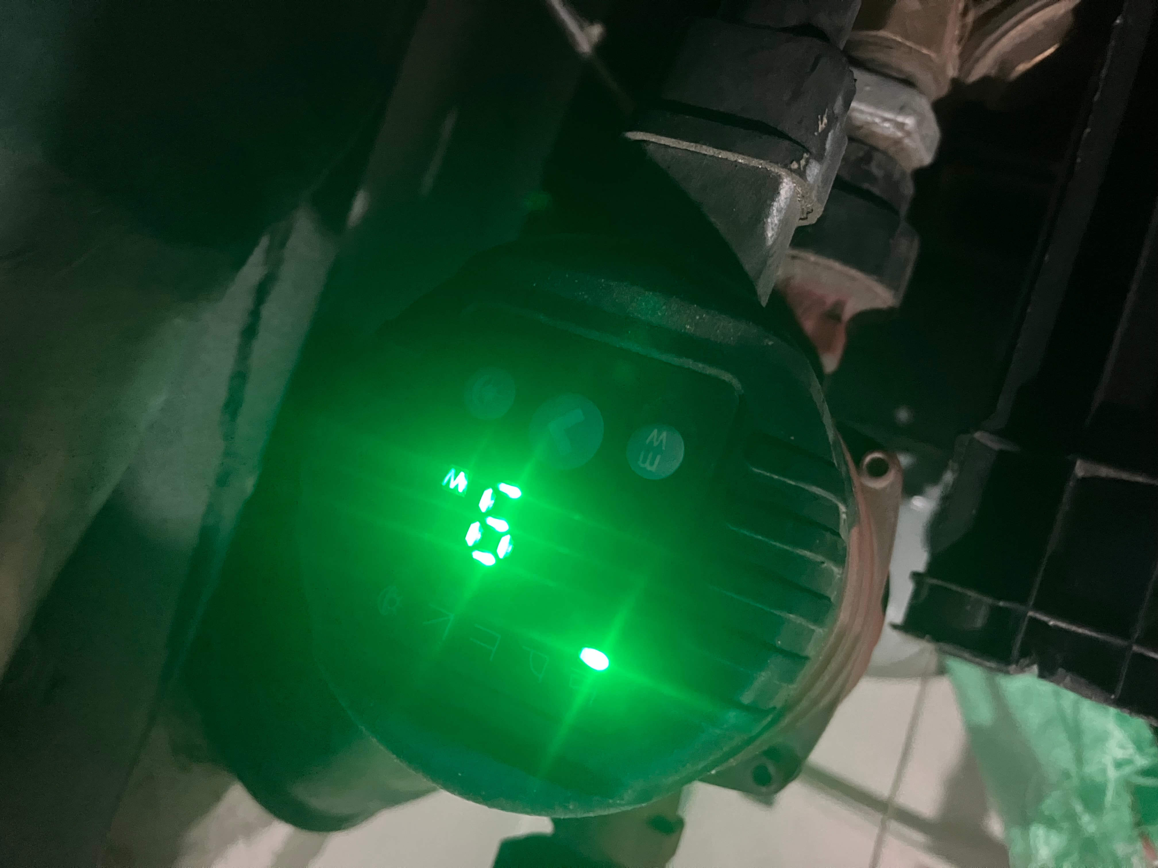

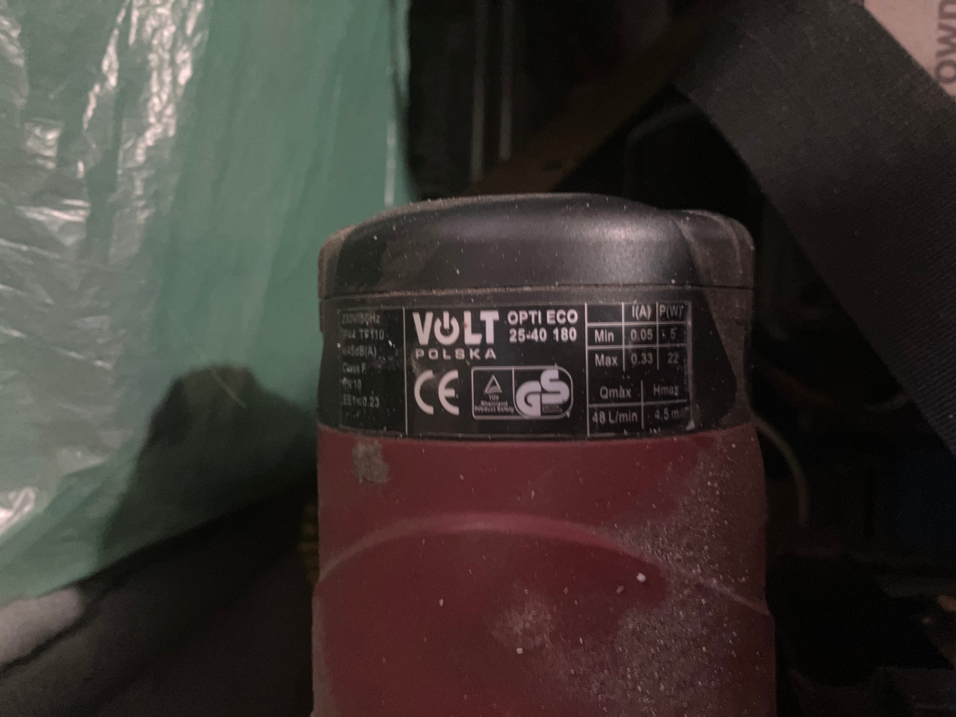

    Witam, dziękuję za odpowiedzi, ale jest w nich taki galimatias, że niewiele z tego rozumiem. Przepraszam, ale jestem zielony w tym temacie i poszukuję konkretnej podpowiedzi. Dla pewności podsyłam zdjęcia pompy. Wydaje mi się, że ona pobiera 9 W, chyba że ja znowu czegoś nie rozumiem z tego, co pokazuje pompa. Proszę mnie poprawić.

    To nie jest zwykła pompa. To jest pompa zasilona elektronicznie i ma automatyczną regulację obrotów, by utrzymać stały przepływ. Moc jest na tabliczce znamionowej od 5 W do 22 W, w zależności od oporu, jaki musi pokonać, by utrzymać przepływ. Znamionowa moc to 22 W. Takie pompki zwykle można zasilić również zwykłym falownikiem z aproksymowaną sinusoidą. Pompa jest firmy Volt; można na wszelki wypadek zapytać w tej firmie, co polecają, a czego nie.

    Oprócz mocy tabliczka znamionowa podaje prąd - od 0,05A do 0,33A (moc pozorna 76 VA). Dla maksymalnej mocy i maksymalnego prądu wychodzi cos(fi)=0,29.
