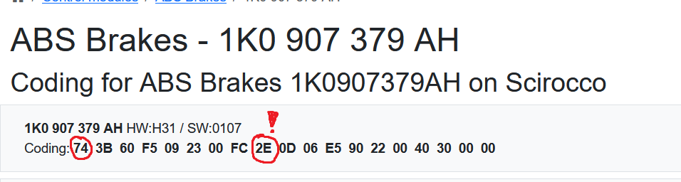

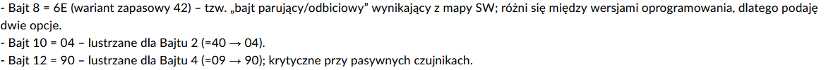

    #17 21837253
    maciej123
    Poziom 24  
    Posty: 502
    Pomógł: 78
    Ocena: 170
    Czytam te bzdury które Bot napisał, aż włos się jeży na głowie.
    Sterownik nie przyjmie kodowania jeśli sumy kontrolne nie będą prawidłowe! Dla tego systemu ABS MK60 to bajty 8, 10, 12, 14
    Przeanalizujmy to na przykładzie działającego kodowaniu z takiego samego auta.
    Zrzut ekranu z kodowaniem ABS: „74 3B 60 F5…” i zaznaczonymi „74” oraz „2E”
    Pierwsze 2 cyfry kodowania to marka pojazdu, 74 (Sirocco z lewą kierownicą), Lustrzane odbicie dla liczby 74 to 2E, a nie 47!, Przecież to są cyfry w kodzie Hexadecymalnym a nie dziesiętnym ! A 74 to w dziesiętnym było by 116.
    Wszystkie kodowania w sterownikach są w kodzie "szesnastkowym"! I o tym nie należy zapominać!
    No i w takim przypadku sumy kontrolne (lustrzane odbicia) trzeba przeliczyć, a nie bezmyślnie zamieniać cyfry miejscami. Lustrzane odbicia to jedna z metod liczenia sum kontrolnych w programowaniu.
    Proponuję w wolnym czasie poczytać co to jest kod szesnastkowy, oraz jak są tworzone liczby w kodzie "szesnastkowym". Wielu na pewno czytało jakąś zawartość pamięci i tam były cyfry np. FF, której wartość to 255.
    Zrzut ekranu polskiego wpisu o kodowaniu ABS MK60 z przykładami bajtów i „lustrzanych” sum kontrolnych
    A czytając takie herezje, to można się cofnąć w rozwoju o kilkadziesiąt lat.
    - nie ma czegoś takiego jak wariant zapasowy, ma być tyle ile wynika z matematyki.
    - lusterko dla cyfry 40 to 02, a nie 04,
    Wklepałeś kodowanie które weszło: 76 3b 60 f5 09 24 00 fd 6e ob 06 ec 90 1a 00 41 30 00 00
    no weszło, bo to jest skopiowane z jakiegoś angola (76 to Sirocco prawa kiera), a lustro dla 76 to 6E w bajcie 8, i w pozostałych 10, 12, 14, też się zgadzają, no ale konfiguracja czujników nie pasuje bo bo jest kilka wariantów.
    Kalkulator do łapy i do roboty, może kodowanie Twoje, (te rozbite na atomy) nie jest całkiem złe, ale " lusterka " są do poprawy na pewno.
    A Bot niech to sobie przeczyta i niech trochę się ogarnie !

    Podsumowując - przyjął kodowanie z anglika z innym rozmiarem tarcz i silnikiem . Jedynie w bajcie 16 jest 30 czego nie mam opisanego w moim kalku co to jest.
    Spróbuj czy to kodowanie też będzie poza zakresem 743B40F5092400FD2E0B02EC901A0042300000
  • #21 21838914
    sadek1979
    Spec od samochodów
    Posty: 2563
    Pomógł: 236
    Ocena: 1417
    Temat rozwiązany .
    Właściwe kodowanie to 74 3b 40 f5 09 24 00 fd 2e 0b 02 ec 90 1a 00 42 30 00 00 00 . Kodowanie przyjął od strzała . Bardzo dziękuję za Waszą pomoc .
