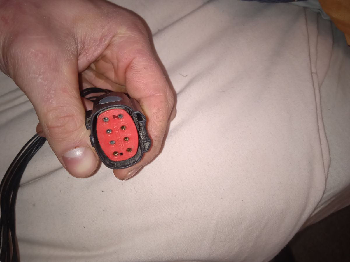

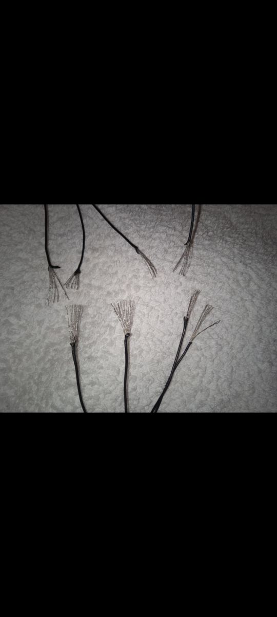

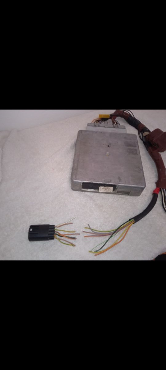

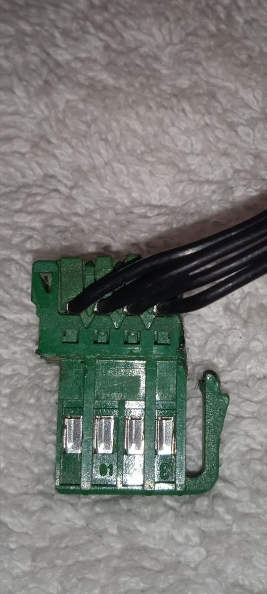

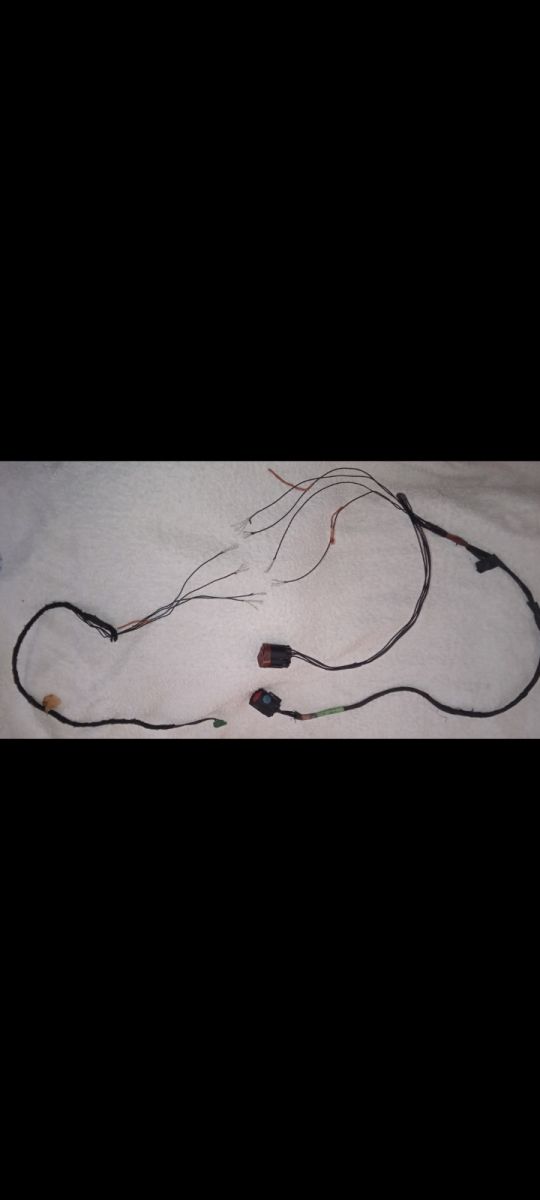

    Witam serdecznie. Mam przeciętą wiązkę immobilisera w dwóch miejscach na całej linii, pomiędzy zieloną małą 4-pinową wtyczką a dużą okrągłą i pomiędzy dużą okrągłą 8-pinową a główną wtyczką do ECU.
    Jest to wiązka z Forda Eskorta Mk7 1.4i 1996 r.

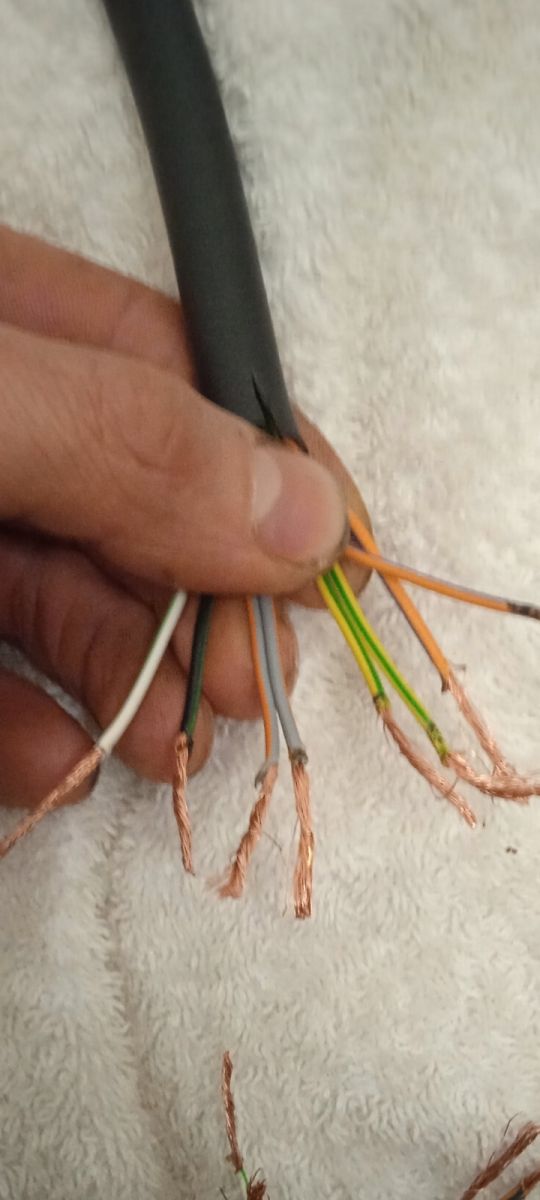

    Problem polega na tym, że wychodzące 4 czarne małe przewody z zielonej wtyczki są identyczne i nie da się ich połączyć ze sobą; to samo jest po drugiej stronie tej dużej okrągłej wtyczki. Jest tam 8 przewodów, ale 3 pary dwukolorowe:
    2 żółto-zielone
    2 pomarańczowo-niebieskie
    2 szaro-pomarańczowe
    Jedne czarno-zielone i jedne biało-zielone.
    Problem tu znów jest z tymi parami — jak je odpowiednio dopasować?
    Czy jest w stanie mi ktoś doradzić, co tu trzeba zrobić?
    Z góry dziękuję i pozdrawiam.

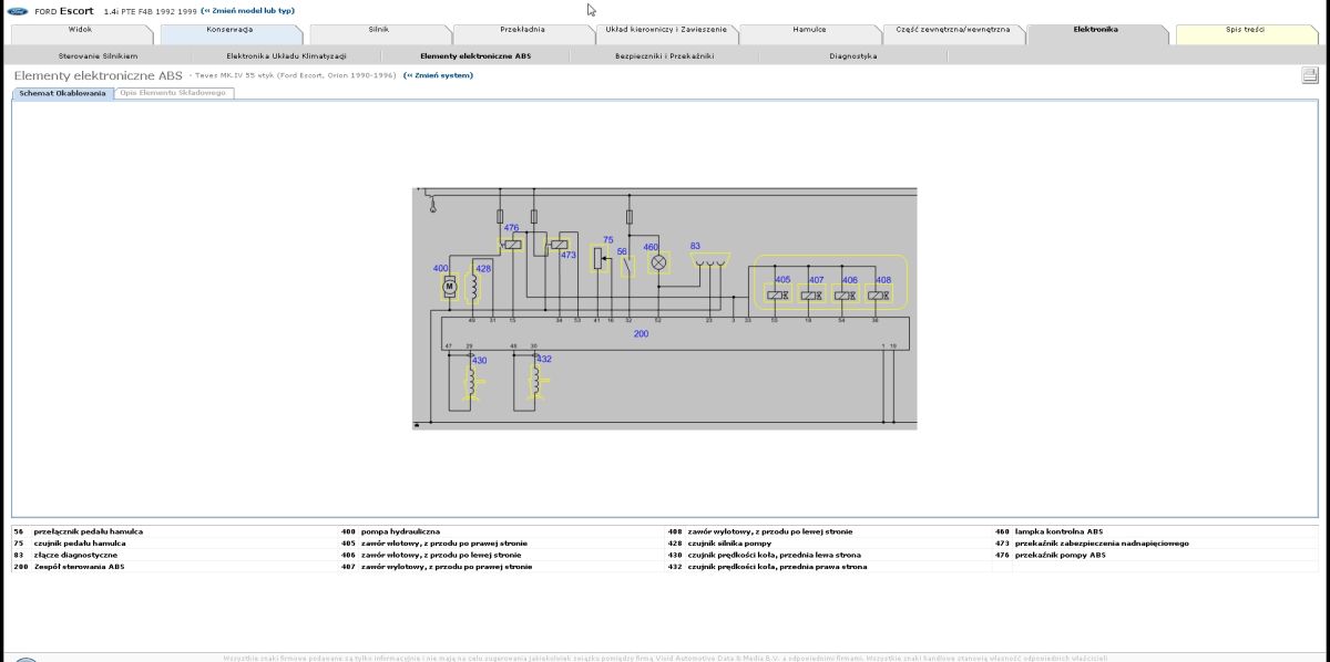

  • #4 21835352
    user64
    Poziom 35  
    Posty: 3530
    Pomógł: 220
    Ocena: 695
    Mam jedynie coś takiego
    Zrzut ekranu z programu z schematem elektrycznym ABS dla Forda Escort
  • #5 21835375
    1410dai
    Poziom 3  
    Posty: 26
    >>2135352
    Dzięki bardzo, kolego, za schemacik, ale kompletnie jest to dla mnie niezrozumiałe - nie wiem, gdzie są tutaj oznaczenia pinów kostek. Mógłbyś doradzić, jak to poprawnie czytać? Będę wdzięczny. Pozdro
    >>21835352
    Ten schemat, jak wynika z opisu, jest o tematyce ABS, a ja mam z immo kłopot - z całą linią od modułu z pod kierowcy aż po główną wtyczkę ECU

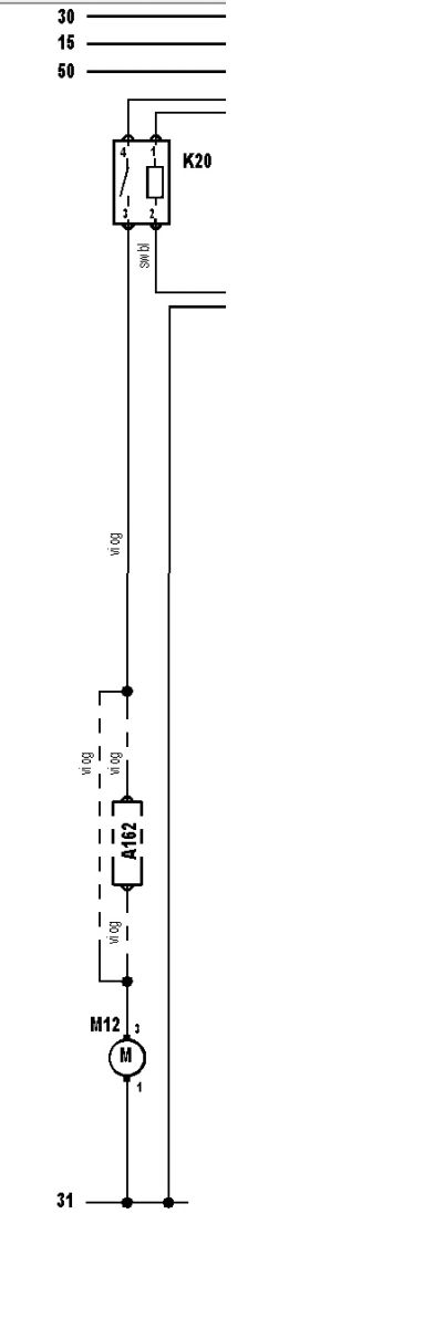

    marszałekkom
    Posty: 1616
    Pomógł: 212
    Ocena: 507

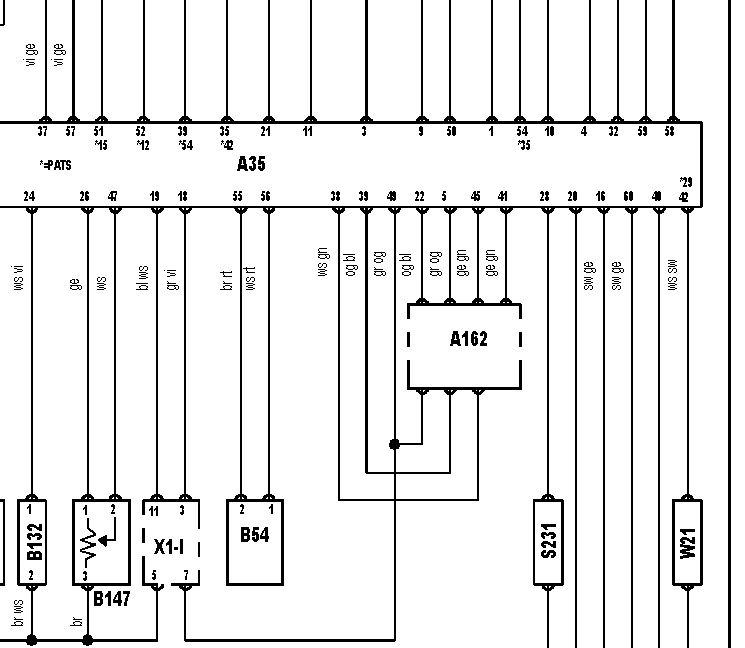

    Mam coś takiego, ale niestety brak numerów pinów modułu immo.
    Fragment schematu instalacji z modułem A162 (PATS) podłączonym do złącza A35 i przewodami
    Fragment schematu elektrycznego z przekaźnikiem K20 i elementami A162 oraz M12
    Tabela skrótów kolorów przewodów, np. blblue, brbrown, rtred, swblack, viviolet
    A162 to moduł PATS, kolory się zgadzają ale chyba będziesz musiał strzelać. Dodatkowo, z modułu mogą wychodzić dwa dodatkowe kable koloru fioletowo-pomarańczowego do pompy paliwa.
