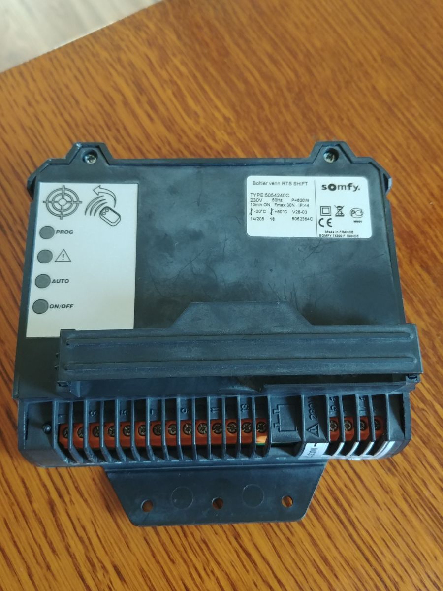

    Jaką centralkę można założyć za tą co na zdjęciach Polagros 5054240C , żeby współpracowała z resztą. Reszta z kompletu od tej właśnie centralki.
    Czy jest coś w zamian 1:1 lub bardzo zbliżone ?

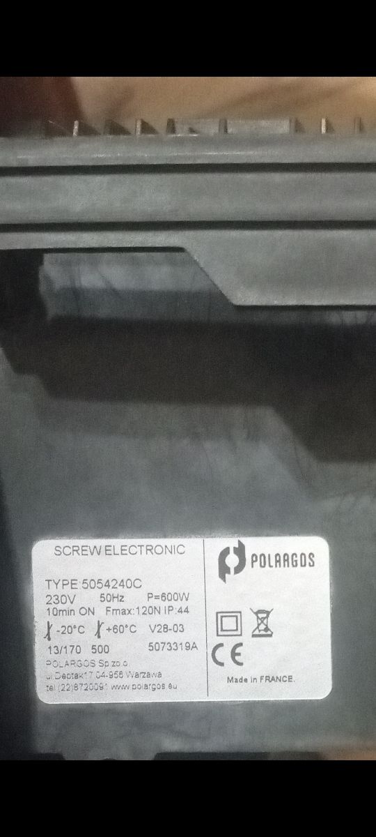

    Etykieta na module sterującym Polagros: SCREW ELECTRONIC, typ 5054240C, 230 V, 600 W

    To centrale Somfy. Pasuje wymiarowo i elektrycznie (właściwie prawie to samo co twoja) centrala EasyWay 201 lub 501 (bywające też pod marka Polargos tak jak twoja).
    Z dużo tańszych ale mniej 1:1 ( inne wymiary, trzeba inne piloty lub odbiornik Somfy do posiadanych pilotów) np. Safe S24i, Woster RSB2S i inne uniwersalne skrzydłowe 24V

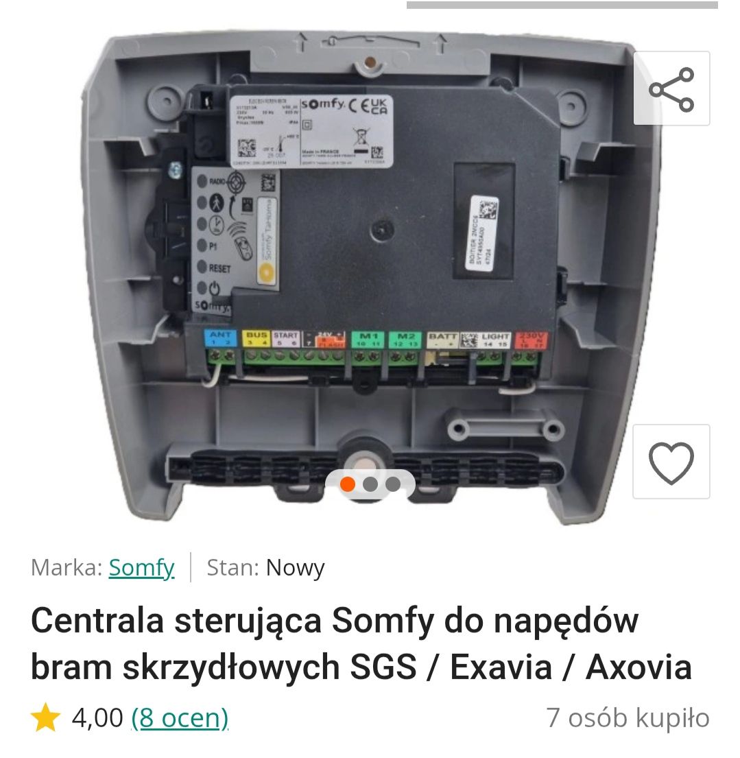

    Według opisu na A...ro, wejdzie do starej prostokątnej obudowy po starej wersji SGS201 (jeśli takową masz, na twoim zdjęciu jakoś mało widać poza cyferkami). Takiej jak ta (twoja taka sama)?
    Sterownik Somfy z listwą zaciskową, przyciskami PROG/AUTO/ON-OFF, na drewnianym blacie
    Opis z Al..ro:
    Centrala sterująca Somfy RTS
    Kod producenta: 9020669
    Współpracuje z siłownikami:
    Exavia 500
    Exavia Star
    Wispa 800
    SGS: 400, 200, 201, 501, 500, 600, 601, Essential
    Axovia: 160S NS, 170S NS
    LS 360
    Easy Way 201 Polargos
    Można zastosować do napędów serii SGS ze starym typem centrali (prostokątna obudowa).
    Twoje stare piloty powinny z nią działać, ale fotokomórki niekoniecznie - nowa akceptuje dwuprzewodowe (BUS), twoja stara (powtarzam - jeśli masz taka jak na zdjęciu) akceptuje tylko przekaźnikowe czteroprzewodowe.
    Jeśli masz fotki przekaźnikowe nie-Somfy, fotki do wymiany na dwuprzewodowe Somfy.
    Jeśli masz nowsze fotki Somfy czteroprzewodowe, mogą ale nie muszą działać w trybie BUS - musisz pewny ich wersji (np posiadać instrukcję swoich fotek-fotka RX ma 4 zaciski a opisane są w instrukcji jako fotki do zakupu osobno lub dla majsterkowiczów).
