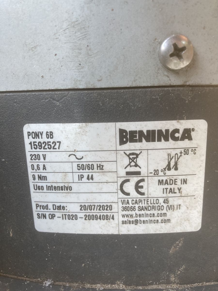

    Pomóżcie dobrać mikroprzełącznik do wyłącznika krańcowego napędu bramy przesuwnej Beninca PONY 6b
    Tabliczka znamionowa napędu bramy Beninca PONY 6B z danymi 230 V, 0,6 A, IP44
    Prawdopodobnie jest to zespół wyłączników Beninca 9688166 (tak odpisali z beninca.pl ) ale trudno to znaleźć.
    Generalnie problem jest z krańcówką na otwarciu i brama przelatuje za sprężynkę aż do fizycznego zablokowania. Ciężko wtedy odblokować napęd. Prawdopodobnie mikroprzełącznik zamarza i może wystarczy osuszyć i kontaktem psiknąć, ale chcę być przygotowany na ewentualną wymianę mikroprzełącznika.

    klamocik napisał:
    Takie przygotowania to tylko wywalanie kasy, rozbierz oglądnij i dopiero zabieraj się do naprawy i ewentualnego zakupu, a może tam zamordowany robal jest.
    Byli Faceci w Czerni i robala nie było ;) Na 90% to zamarznięty lub uszkodzony mikroprzełącznik.
    mikus1982 napisał:
    A nie lepiej jak jest możliwość zmienić cały zespół krańcowy na wersję magnetyczną.
    To dobry pomysł, tylko nie wiem co będzie pasować. Masz wiedzę, co może zastąpić zespół krańcówek w tym napędzie?

    Nie mam. Liczyłem, że może ktoś z elektrodowej społeczności przerabiał ten temat i poradzi co kupić przez Internet bez przymierzania.
    Na dniach podejdę do napędu i wymontuję krańcówki do porównania.
