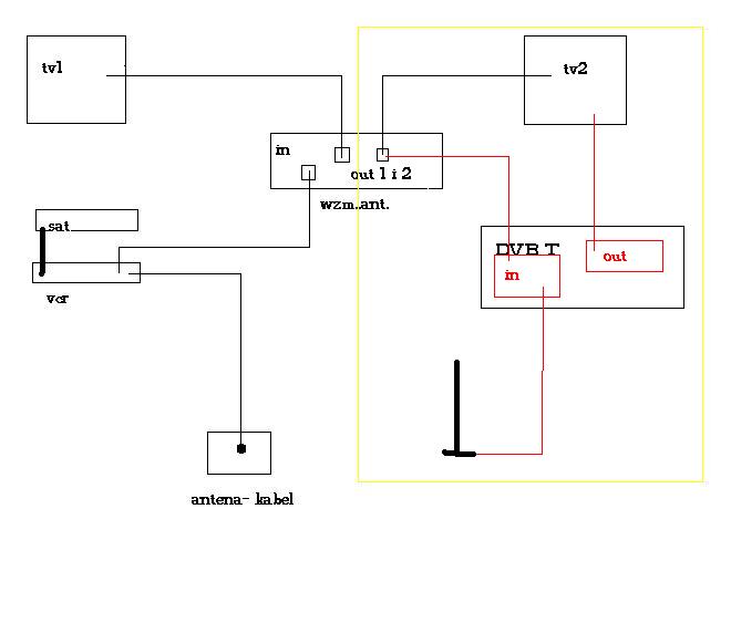

    Mam taki problemik.
    Dzieci dostaly DVB T Reciver / odbiornik naziemnej telewizji cyfrowej /
    W chwili obecnej wyglada to jak na rys. (czarne linie ) TV 2 odbiera sygnal
    z sieci domowej / nieoplacana kablowka - 6 dostepnych programow / oraz to co
    poda Video.
    Za pomoca DVB T dzieci moglyby ogladac wiecej programow - niezaleznie od tego
    na co ja patrze ( Sat ) ,tylko ze siec kablowa nie odbiera sygnalu naziemnej TV
    Daltego jestem zmuszony polaczyc Normalna Antene oraz Kabel Antenowy
    /czerwone elementy / w DVB- T IN - > i nie wiem jak.
    To znaczy - moge to tak na zywca do kupy zlutowac ?? Chyba nie...
    Dlaczego musze to tak polaczyc??
    Czerwona linia z wzmacniacza antenowego podaje sygnal z Videa - co pozwala
    dzieciom na ogladanie w swoim pokoju Videa,satelity i kazdeo innego urrzadzenia
    podlaczonego do Video.
    Antena wolnostojaca pozwoli na odbior DVB- T .
    Jak to polaczyc??
    Dziekuje za propozycje i zycze podgodnych i zielonych Swiat .

    Hej.Jesli jest to odbiornik przystosowany do odbioru telewizji cyfrowej w tzw kablowki cyfrowej to laczysz to normalnie do gniazda antenowego w ktorym odpowiednio kodowany sygnal juz jest,ale jesli nie ma uprawnien,to nic nie odbierzesz.A potem z wyjscia antenowego puszczasz to na wzmacniacz i powinno zagrac..Napisz blizej jaki to odbiornik DVB jest..moze pomoge wiecej...

    odbiornik nazywa sie Globo 3000 i jest przeznaczonyy do odbioru sygnalu cyfrowej TV naziemnej ....
    Sygnal z gniazda antenowego jest dla kablowki / bez uprawnien /
    Wiec .
    1 antna zewnetrzna / pokojowa / jest konieczna
    2 podlaczenie do "kablowki" takze konieczne
    porady :??

    Ja tu chyba czegos nie rozumiem ..Zeby ogladac programy na satelitarnym odbiorniku musisz miec talez i konwenter....Wiec po co ta antena (pokojowa)??Zlacza antenowe sa przeznaczone by tak jak w VCR przepuscic kablowke dodajac jeden kanal na ktorym mozesz dostroic obraz w TV,jesli nie chcesz kozystac z EURO(AV)...Mysle ze to co napisalem to wiesz..Ale ja nie potrafie jakos zrozumiec problemu chyba...Moze zle interpretuje to co napisales i przedstawiles...I po co wpuszczac sygnal z kablowki na TV2 i zarazem na DVB?

    Ja tu chyba czegos nie rozumiem ..Zeby ogladac programy na satelitarnym odbiorniku musisz miec talez i konwenter...Wiec po co ta antena (pokojowa)??
    DVB-T to nie satelita...
    to wlasnie jest ta mala roznica...
    Do odbioru DVB-T potrzebna jest zwykla antena - czyli ta pokojowa.
    Z gniazdka w scianie mam kablowke - wiec nie ma tu odbioru naziemnego.
    Daltegotez moje pytanie...
    Moge te dwa kabel antenowe /kablowka+pokojowka/ na zywca zlutowac ??

    No to napewno nie,do takiego sumowania sygnalów słuza roznego rodzaju multiswitche..Ale kto nadaje programy satelitarne droga naziemna w jaki sposob jest to sygnal cyfrowy...Chyba jestem zacofany bo o tym nie slyszalem... juz sie doedukowalem,po prostu nie nadaja w ten sposob w moim miescie...Dlatego moje zdziwienie..
    Ale jesli tak to proponuje kupic maly nadajnik domowy ktory zamieni sygnal z euro(AV)na taki nadawany i wtedy w calym domu mozna cieszyc sie tym co sciagnieszz z tej cyfrowki strojac telewizor na odpowiedni kanal....Albo kabelek RCA ...

    Sygnal w gniazdku "kablowki" to sygnal do podlaczenia odbiornika telewizyjnego, nie tunera DVB-T.
    Do odbioru sygnalu na tym tunerze potrzebujesz anteny "siatki" plus zasilacz stabilizowany.
    Pozniej wypuszczasz sygnal na tv jak ze zwyklego tunera.
    Ja odbieram cyfrowo-naziemnie tvp3 rzeszow, obraz calkiem niezly ale przy gorszej pogodzie tuner (fegruson) sie zawiesza lub "szatkuje" obraz.
