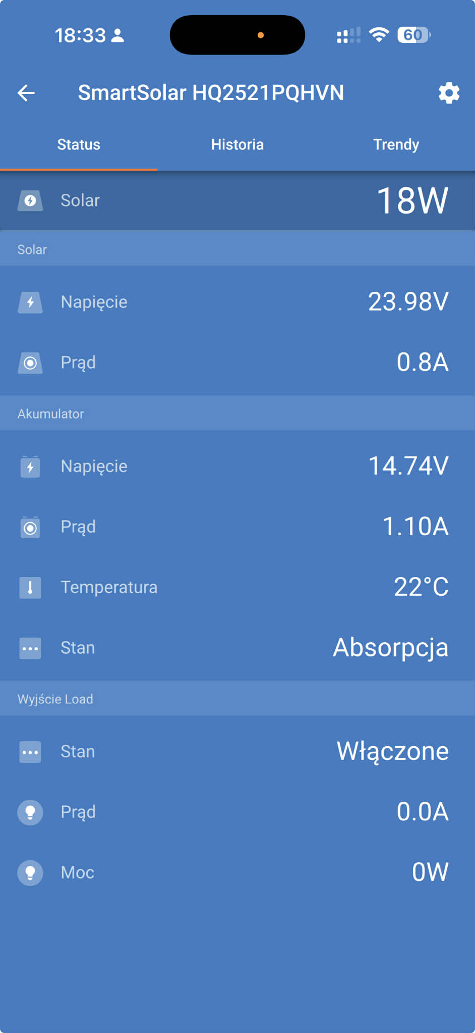

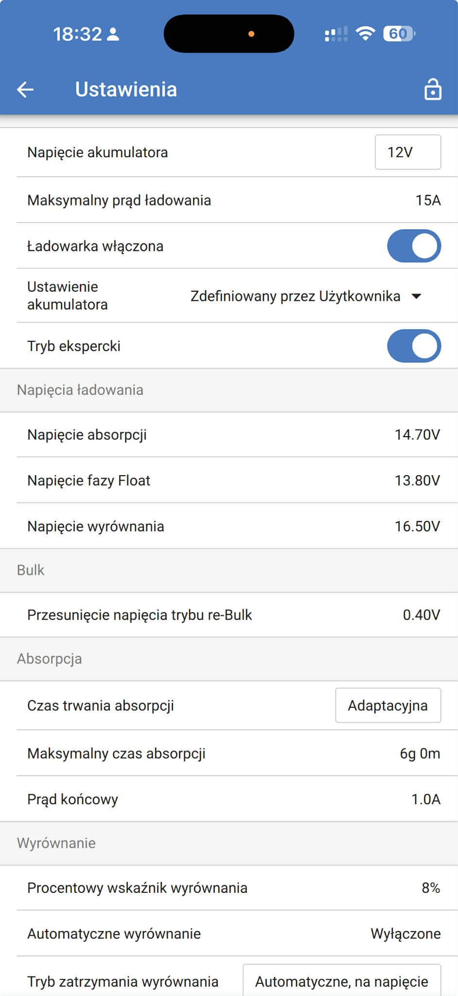

    Jak ustawić MPPT 75 i 15, aby włączał się tylko jak nie ma podłączonego ładowania z silnika?
    Zrobiłem sobie laboratorium w domu - akumulator 78 Ah, 12 V, 790 A (ten drugi od Koleosa), podłączyłem ten MPPT Victron, jako ładowanie (alternator) wrzuciłem ładowarkę inteligentną Foxsur, jako panel - wrzuciłem zasilacz ustawiony na 24 V, 2 A - ale MPPT tego nie zauważa, zawsze ładuje akumulator - jak ustawić napięcia, aby to zadziałało?
    to są ustawienia:
    Zrzut ekranu aplikacji Victron: ustawienia MPPT dla akumulatora 12 V i napięć ładowania
    a to panel MPPT:
    Zrzut aplikacji Victron SmartSolar: PV 23,98 V i 0,8 A, akumulator 14,74 V i 1,10 A, tryb Absorpcja
