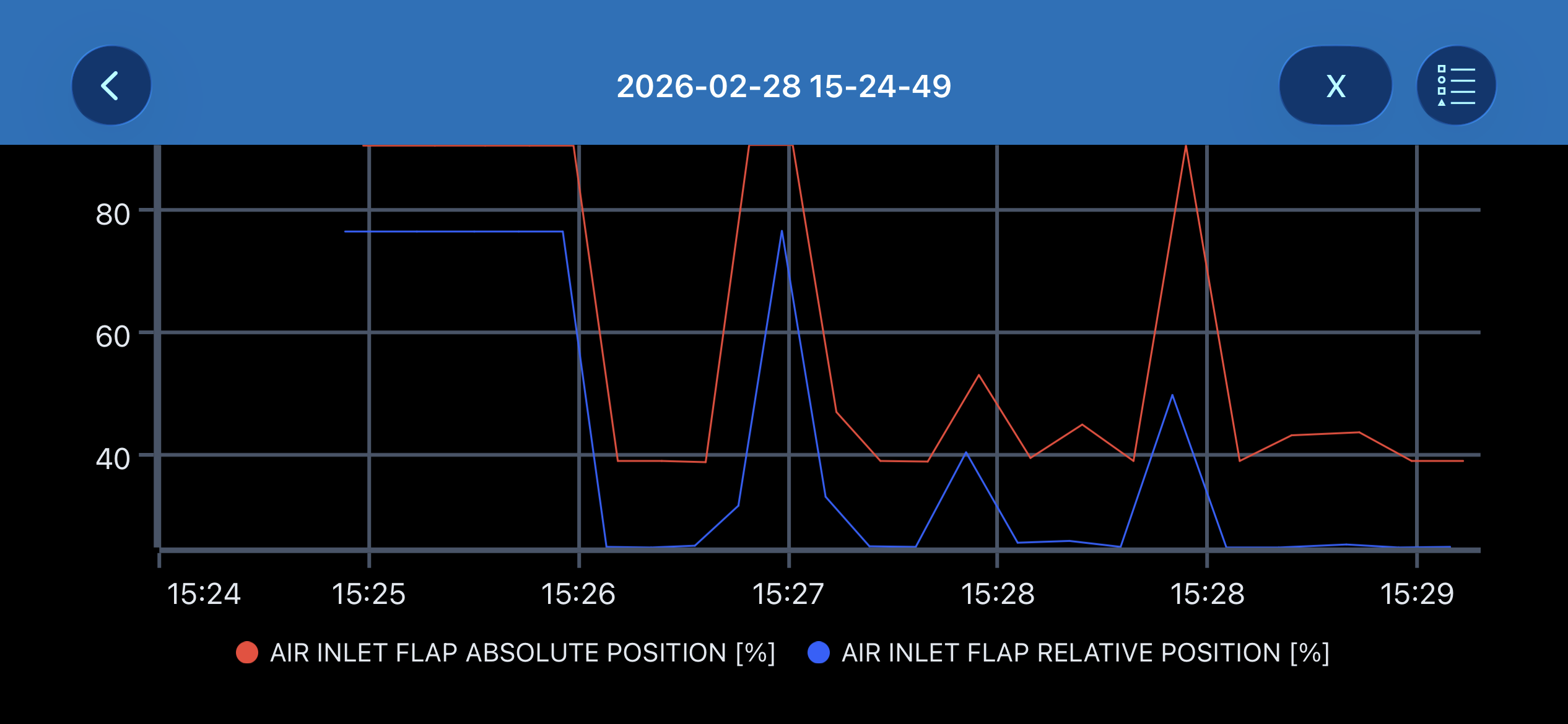

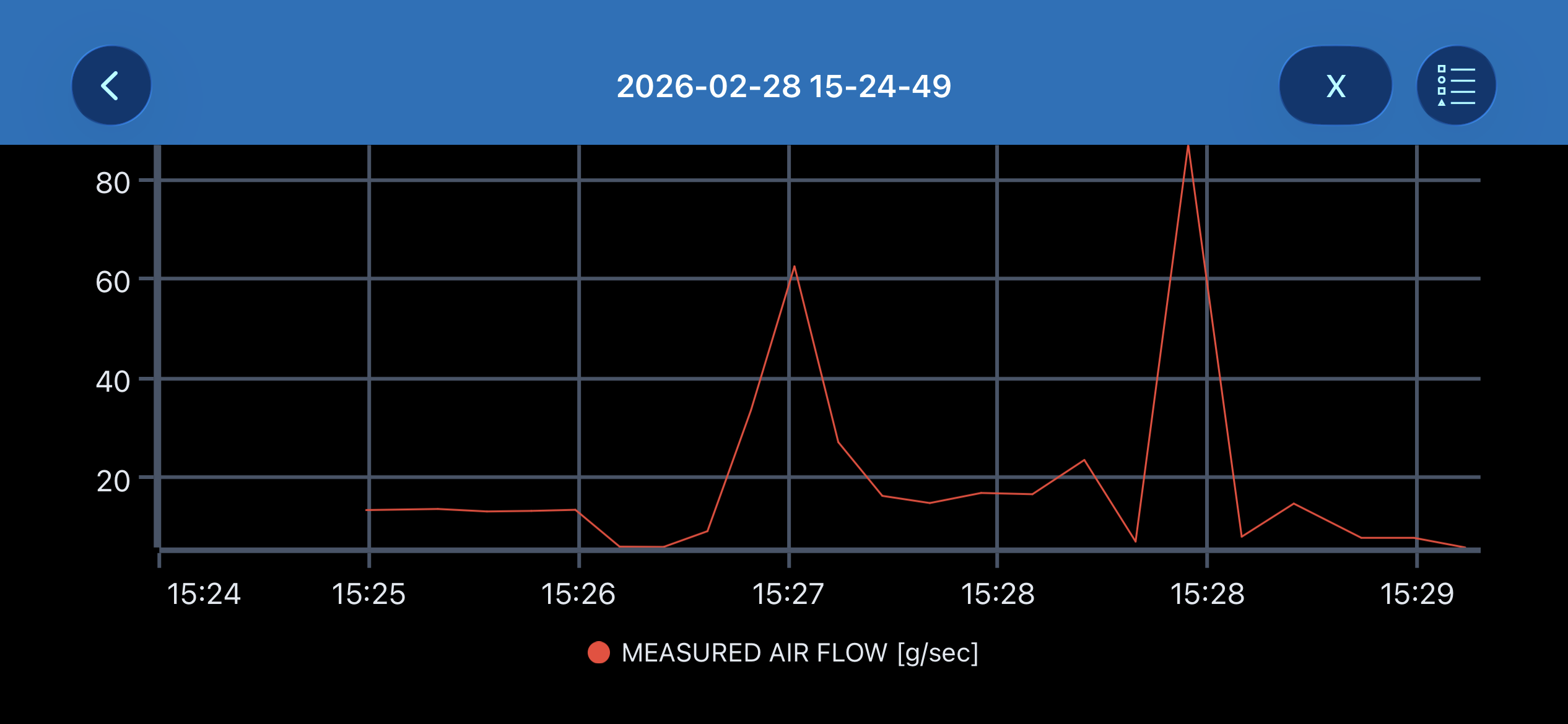

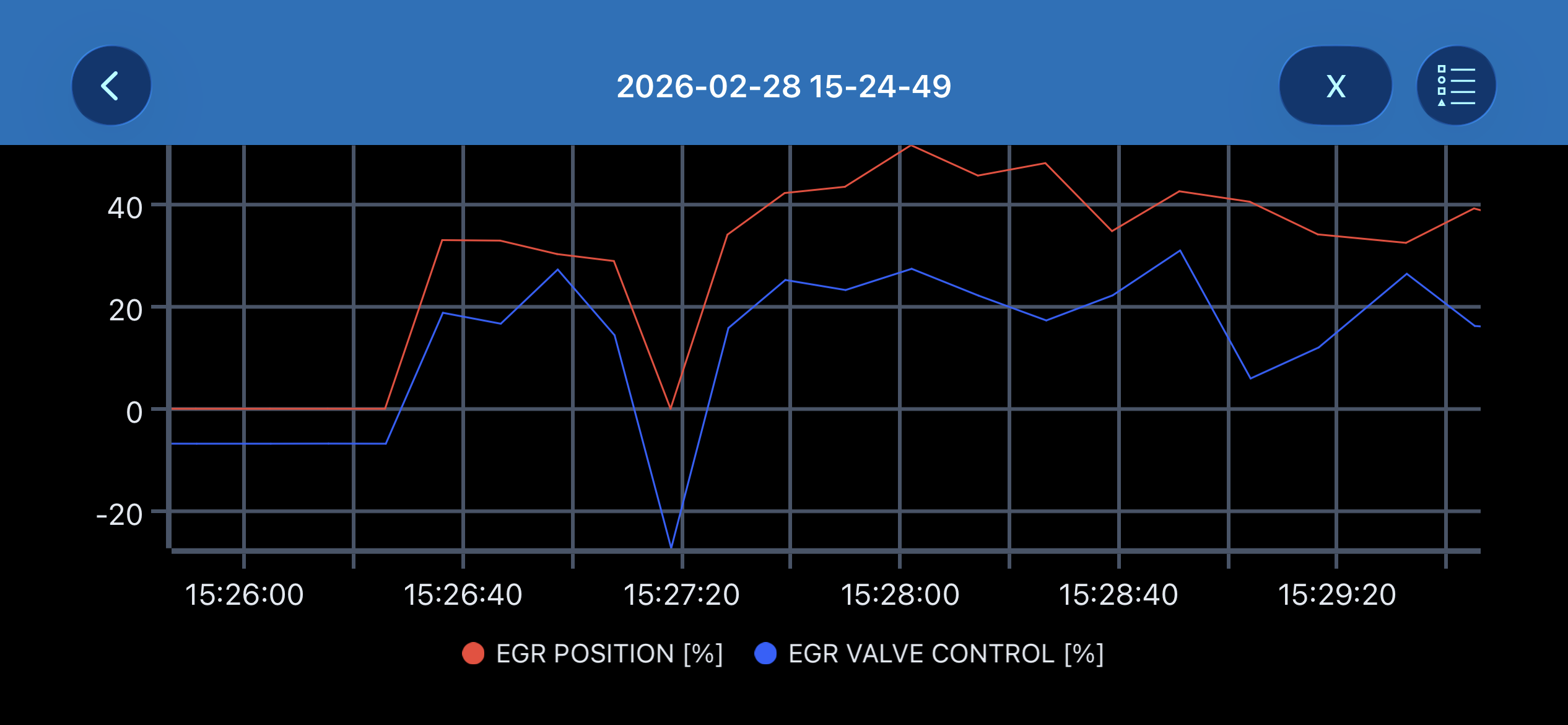

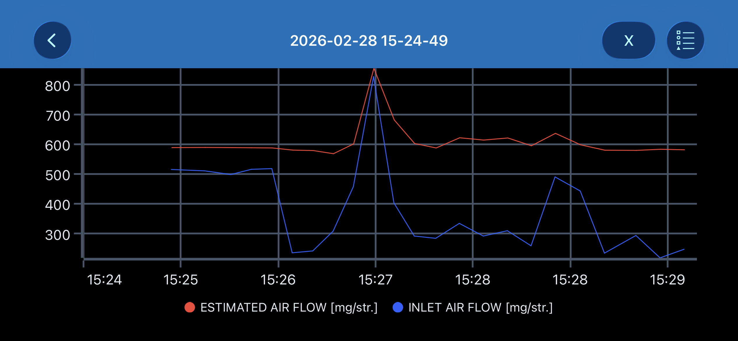

    Cześć,
    W zeszłym roku pisałem tu o problemach z renault master 3, 2.3dci z silnikiem M9T 870 polegających na tym, że auto reagowało z opóźnieniem na gaz natomiast podczas jazdy ze stałą prędkością, szarpało i dławiło się. Podczas przyspieszania było ok, poza tą opóźnioną reakcją na gaz. Temat zamknąłem ponieważ warsztat jakoś ten problem rozwiązał. W każdym razie odebrałem auto sprawne i jeżdżące normalnie. To miało miejsce w sierpniu 2025. Dziś pierwszy cieplejszy dzień i problem powrócił. Znowu to samo, opóźniona reakcja na gaz i dławienie/szarpanie. Błędów totalnie brak. Zrobiłem dwa testy. Pierwszy to odłączony zawór EGR. Drugi to odłączony czujnik MAF. Oczywiście jak odłączyłem EGR to MAF był podłączony i jak odłączyłem MAF to EGR był podłączony. Test ten dał taki efekt że poza tym że wyskoczył błąd, samochód jechał super. Zero szarpania, zero dławienia, zero opóźnionej reakcji na gaz. EGR podmieniłem bo miałem akurat nówkę oryginalną Renault. Niestety bez efektu. Coraz mocniej skłaniam się ku czujnikowi MAF. Odczyty które załączam też wyglądają bardzo dziwnie. Ponadto, czy czujnik MAF na zgaszonym silniku który jest zgaszony od ponad 2h, powinien pokazywać w parametrze MEASURED AIR FLOW wartość większą od 0? U mnie pokazuje on 2.5g/sek. Dziwne bo przecież silnik jest zgaszony i przez przepływomierz nie płynie żadne powietrze. Chyba że to jakaś wartość domyślna. Oczywiście wstawię go ponownie do warsztatu ale zanim się umówię może ktoś z Was coś podpowie co jeszcze można ewentualnie zweryfikować.
    Wykres z aplikacji diagnostycznej: szacowany i dolotowy przepływ powietrza w czasie, linie czerwona i niebieska Wykres z aplikacji diagnostycznej: pozycja klapy dolotu powietrza (absolutna i względna) w czasie 15:24–15:29 Wykres liniowy „MEASURED AIR FLOW [g/sec]” z pikami do ok. 90 między 15:24 a 15:29
    Wykres z aplikacji diagnostycznej: EGR POSITION i EGR VALVE CONTROL w procentach w czasie

    Odpukać puki co chyba się udało ale jeszcze chcę dać mu trochę czasu. Bo dopiero zrobiłem ze 300km od usunięcia usterki ale wygląda na to, że u mnie przyczyną była sonda lambda. Po prostu 300tys i 10 lat zrobiły swoje, sonda musiała zacząć przekłamywać albo stała się leniwa co w efekcie doprowadzało do błędnego sterowanie zaworem EGR. Po wymianie i przeprowadzeniu procedury programowania w PyClip, procedura RZ062, problem ustąpił i póki co jest dobrze.

    Ale to ile kilometrów po wymianie zrobiłeś do czasu powrotu problemu? No ja póki co mam coś ponad 300 i na razie jest wszystko ok. Może kwestia adaptacji. Ta trzeba jeszcze zrobić procedurę programowania. W pyclip RZ062. Ten samochód niestety wymaga programowania i adaptacji wszystkiego.

    Co do egr to nie obserwowałem, patrzyłem raczej na parametry sondy i przymykanie przepustnicy, jak jest otwarta na 90,2 to elegancko, a jak przymyka to nie chodzi jak powinien, poszarpuje. Ale skoro tylko sterownik Ci został, to może to być to 🤔 to że są trwałe to nie znaczy że nigdy się nie zepsuje, skoro reszta wymieniona.

    Najpierw zrób to programowanie sondy. Jak tego nie zrobisz to on korzysta z zapamiętanych adaptacji i błędnie steruje zaworem EGR bo ma wszystko przesunięte.

    Sprawdź sobie czy razem z przymykającą się przepustnicą, EGR też się mocno zamyka. Jeśli tak to znaczy że coś mu karze tak robić. Nie wiem co już wymieniałeś nie mniej jednak, na na Twoim miejscu pojechał bym do jakiegoś serwisu z clipem na zrobienie adaptacji wszystkiego. Ten samochód jest strasznie głupi pod tym względem. W normalnym samochodzie przepływkę możesz podmienić na próbę aby sprawdzić czy działa ale niestety nie w masterze. Tu musisz wszystko zaprogramować inaczej jedzie na złych adaptacjach. Tu nawet po czyszczeniu zaworu EGR musisz zrobić jego adaptacje, inaczej będzie działał tak jakby był brudny. Na to jak działa zawór EGR ma wpływ właśnie MAP, MAF, czujnik ciśnienia spalin oraz właśnie lambda. Ja miałem jeszcze dodatkowo taki objaw na tempomacie który też jest typowy dla lambdy, że samochód nie trzymał prędkości. Tzn raz było ok a raz przyspieszał i jakby trochę zwalniał, za moment znowu czuję jak ciągnie i znowu odpuszcza i tak co chwila. To też charakterystyczny objaw dla lambdy. Ale podobne objawy czyli to szarpanie daje też nieszczelność dolotu, nieszczelność wydechu. To wszystko trzeba niestety posprawdzać.

    Zimą ten problem nie wyjdzie. U mnie całą zimą przejeździł super a to dlatego że zimą ECU celowo ogranicza pracę zaworu EGR. Robi to poniżej jakiejś temperatury zewnętrznej. Dopiero jak ta temperatura jest wyższa, zaczyna używać mocno EGR'a. Jak odpalasz auto zimne po postoju, nawet w ciepłe dni, to samochód nie używa jeszcze sondy lambda ani nie ufa innym czujnikom bo muszą one wejść we właściwy tryb pracy. Ale jak odpalasz auto już ciepłe to ECU od razu wchodzi w aktywną recyrkulację i polega na czujnikach, w tym sondzie lambda. Jak ta jest leniwa albo przekłamuje to ECU widzi za dużo tlenu i wali EGR na maxa i przymyka przepustnicę bo jej przymknięcie ma na celu zassanie większej ilości spalin.
