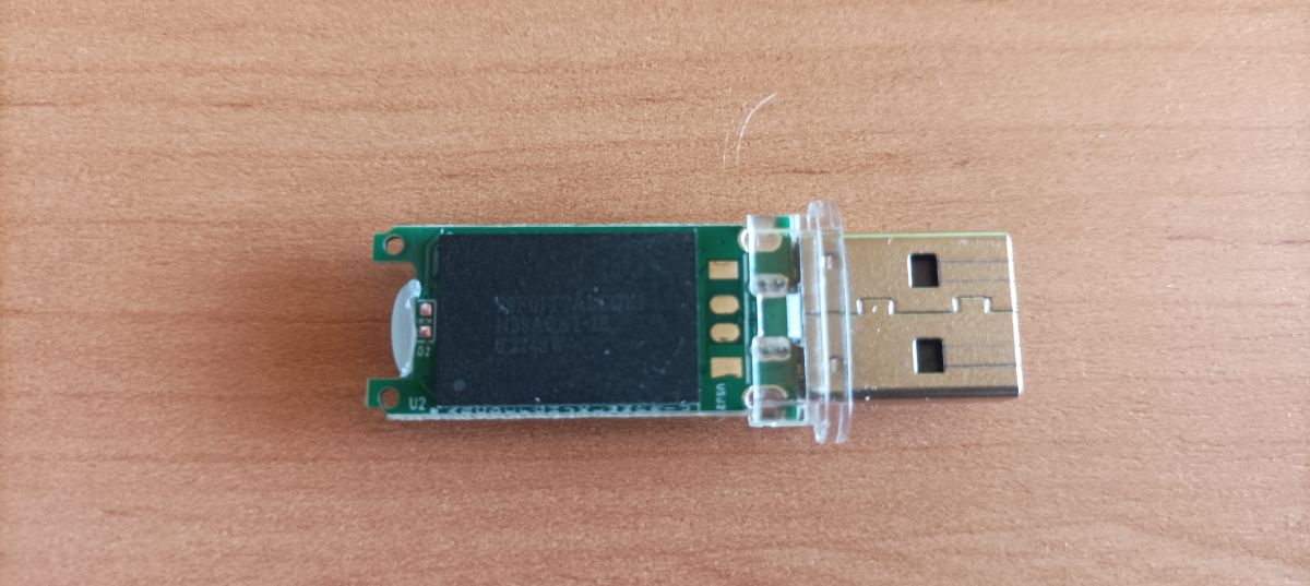

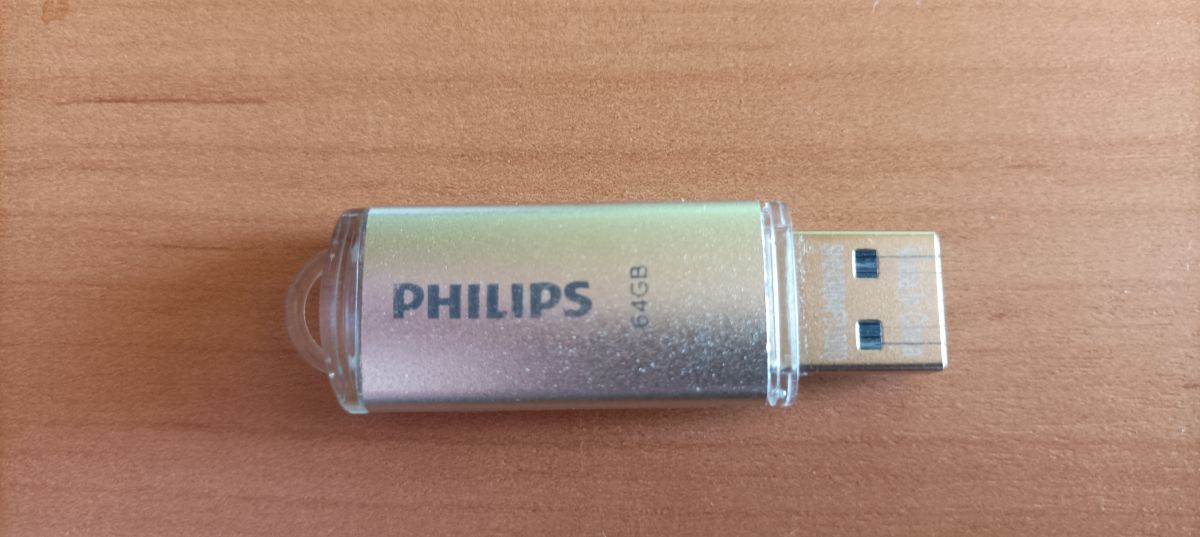

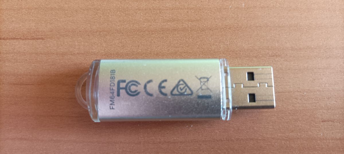

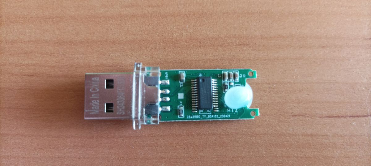

    Witam. Mam pendrive Philips 64 GB 2.0, który przestał działać. Posiadam Linux Mint Cinnamon. Kiedy go podpinam, nie słychać dźwięku, pendrive mruga, a później świeci. Zmieniałem porty USB i nie widać go w systemie, na TV ani na innym kompie z Windowsem. Kopiowałem pliki i myślę, że to przez to, że za szybko wyjąłem pendrive. W Linuxie ponoć trzeba chwilę poczekać, zanim skończy kopiować, gdy nie ma już ikonki kopiowania. Nie zależy mi na danych, chcę, żeby po prostu wrócił do żywych. Będę wdzięczny za każdą pomoc.

    Przypuszczam, że tylko odpowiednie zwarcie odpowiednich dwóch nóg na kontrolerze go "ostawi"!
    Zbliżenie na układ scalony SMD z wieloma wyprowadzeniami na zielonej płytce PCB; napisy są nieczytelne.
    Podaj nam napisy z niego, to może ktoś wskaże nogi do zwarcia?

    Chipsbank
    CBM2199E
    AP3C313>>21854969

    Bronisław123 wrote:
    Chipsbank
    CBM2199E
    No to najpierw spróbuj czy pod Windows-em go wykryje ten program -> https://www.elektroda.pl/rtvforum/topic4165456.html#21850058

    >>21854996 Niestety, ten program nie wykrywa pendrive'a.
