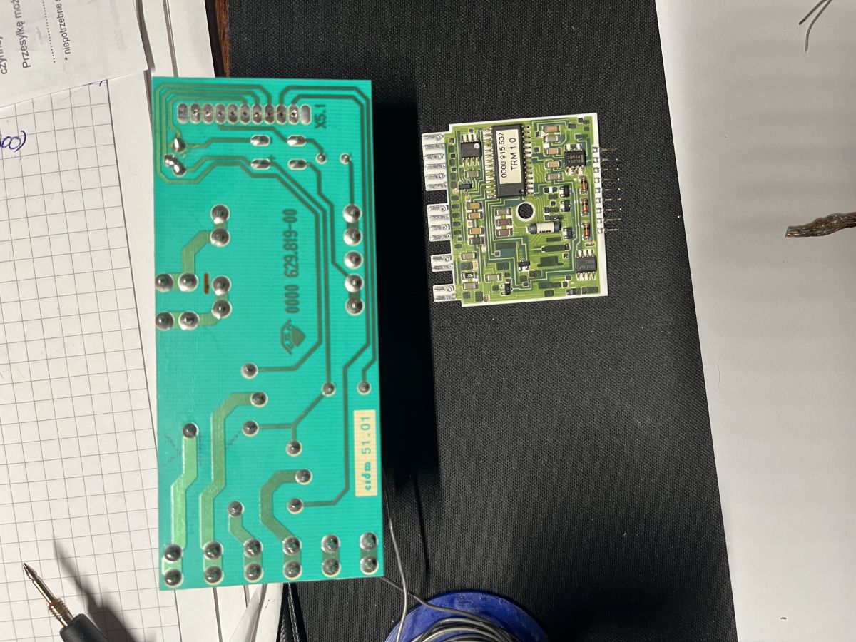

    Miele H303-1BP piekarnik, problem z ciągłym grzaniem.
    Dość stary model piekarnika, ale może ktoś już naprawiał taki przypadek, widzę, że na zagranicznych forach są stare wątki na ten temat, ale bez rozwiązania.
    - Była próba podmiany czujnika temperatury na PT1000 oraz PT500 bez powodzenia, dalej ten sam objaw i grzeje na full.

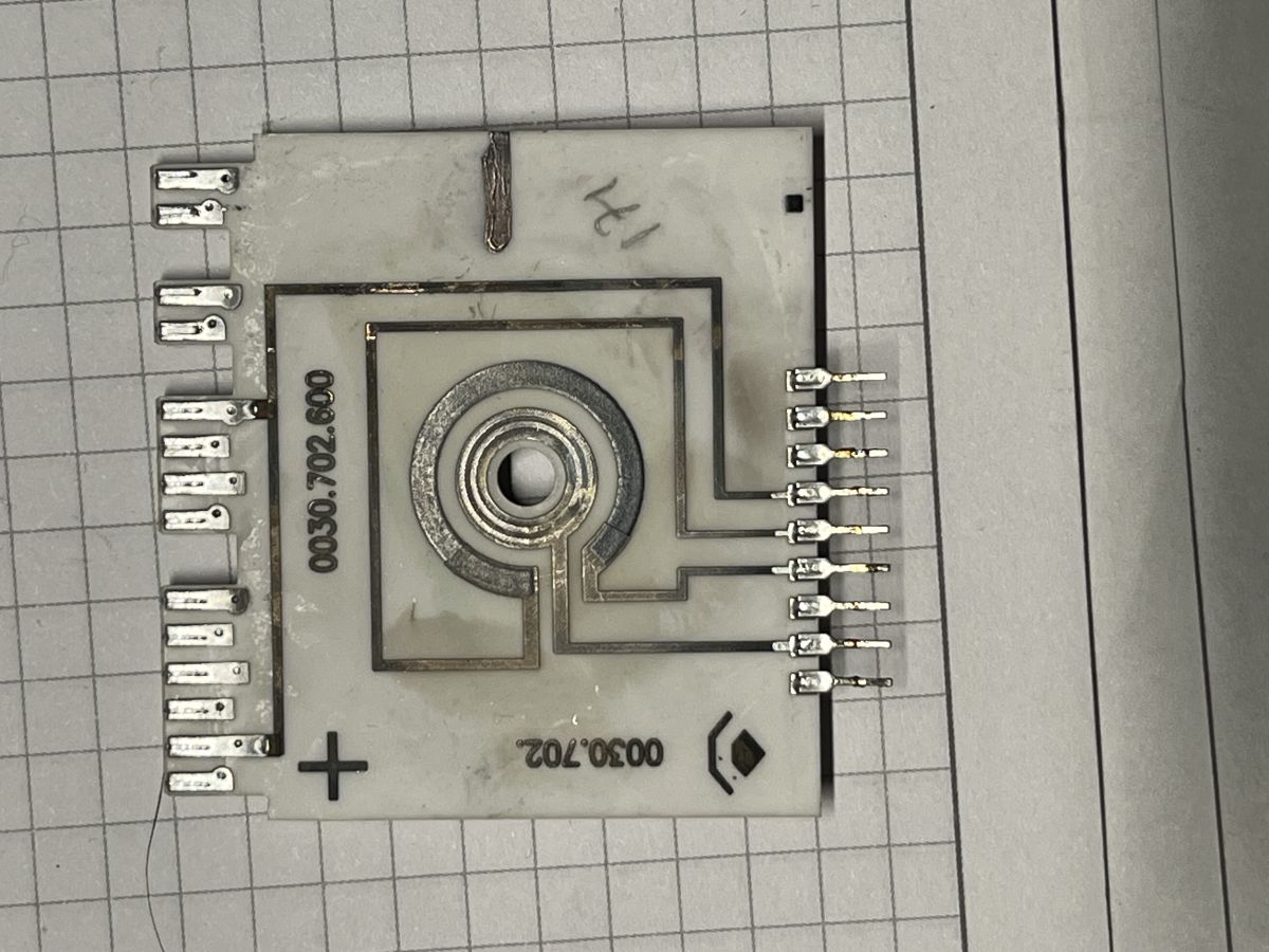

    - Na płytce potencjometra regulacji temperatury był wymieniony jeden kondensator zasilania tej płytki (470 µF/25 V). Ścieżka potencjometra wygląda dobrze, ma ciągłość i całość jest około 6,8 kΩ.
    - Sprawdzone wszystkie styczniki.
    ^Na chłopski rozum spróbowałem zamiast czujnika temperatury podpiąć potencjometr i elektronika rozłącza grzanie przy takich opornościach:
    7,5 kΩ = ~50°C;
    10 kΩ = ~100°C;
    13 kΩ = 200°C.
    Przy włączonym piekarniku na kablach czujnika temperatury jest stale napięcie ~2-5 V. No i pytanie, czy są takie czujniki temperatury do piekarnika z przybliżonymi wartościami? Czy to jest problem po stronie elektroniki sterującej?
    Wiem, że piekarnik stary i itd., ale chętnie bym jeszcze jego poużywał, dziękuję za wszystkie odpowiedzi i rozwiązania, które można zastosować.

    Stary czujnik masz? Jeżeli tak, to wykonaj pomiary czujnika w danej temperaturze. Wtedy dowiesz się, czy winny jest czujnik lub elektronika sterująca.

    Wartości rezystancji z pomiarów, mają się nijak do parametrów czujników PT500, PT1000.
    Jeżeli dedykowany czujnik do piekarnika to PT1000 lub PT500. Wtedy należy sprawdzić, np. układ wejściowy dla czujnika temperatury na płytce sterującej i czy wartości nastawy z potencjometru są prawidłowe.

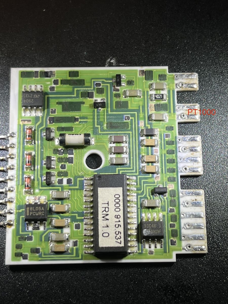

    update.
    Czujnik oryginalny od Miele PT1000 załatwiony, usterka nie wyeliminowana, dalej piekarnik grzeje bez przerwy i wyłączania.
    Mam pytanie na temat tego, czy jest sens próbować podmieniać układy 8L05A (regulator napięcia), 2904 (wzmacniacz) i 93C46 (EEPROM)? Regulator i wzmacniacz rozumiem, że mogę, a EEPROM czy można tak po prostu wlutować nowy bez wgrania oprogramowania (sorry za głupie pytanie, po prostu z EEPROM-em nie miałem nigdy do czynienia)
    Miele H303-1BP – piekarnik grzeje na full, wymiana czujnika PT1000/500 nie pomaga

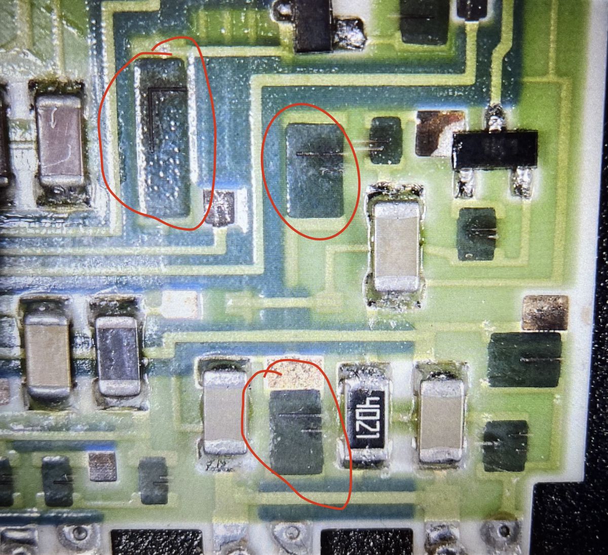

    Drugie pytanie o te ciemniejsze "wysepki" na płytce drukowanej, rozumiem, że to drukowane rezystory, czy one z czasem mogą ulegać degradacji albo zmieniać parametry? Bo jeżeli tak, to po prostu nie ma sensu grzebać tej płyty.
    A rozwiązanie to całą tę regulację wymienić na zwykły regulowany termostat do piekarników.

    Przede wszystkim pomiary. Nie ma sensu wymieniać elementów, jeżeli są sprawne.
    Jeżeli w EEPROM jest zaszyty program lub dane konfiguracyjne, to trzeba go odczytać i zaprogramować nowy układ. Tylko jak odczytane dane będą błędne, to zaprogramowanie nowej pamięci i jej wlutowanie, nic nie pomoże.
    Te ciemniejsze wysepki, prawdopodobnie pełnią funkcje rezystorów ( te nacinane ) jak i ścieżek. Parametry może zmienić jeżeli zostanie uszkodzony mechanicznie, ma wady fabryczne lub w wyniku awarii innych elementów.
    Jeżeli naprawa sterownika nie powiedzie się. Najlepszym wyjściem będzie wymiana na zwykły regulowany termostat do piekarników

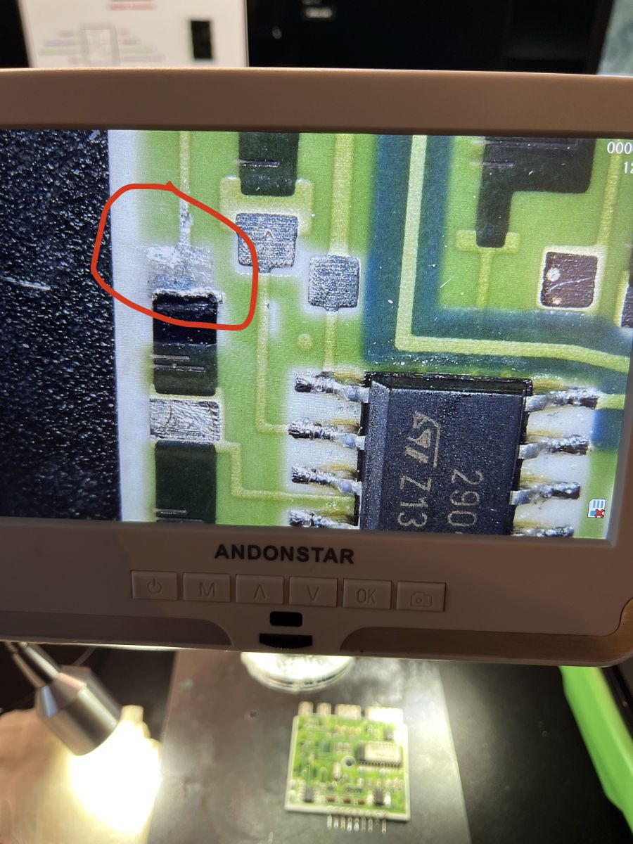

    Jest sukces, naprawiona płytka!
    Pod mikroskopem zauważyłem, że jeden pad od tych drukowanych rezystorów jest skorodowany i nie łączy ścieżki z rezystorem, polutowałem i zaczęło wszystko działać, jak należy. Bez mikroskopu to nie ma możliwości ogarnąć..
    Czujnik, jak i wcześniej podejrzewałem, to PT1000 oryginalny mile (bo nigdzie nie znalazłem info o tym, jakie czujniki były stosowane w tych piekarnikach).
    Sama płytka jest ceramiczna, pierwszy raz widzę takie rozwiązanie i z tymi drukowanymi/napylanymi rezystorami..
    Dzięki za pomoc.
