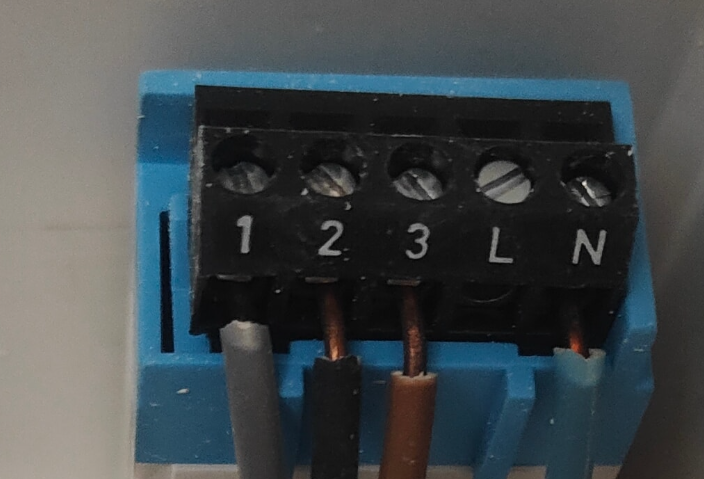

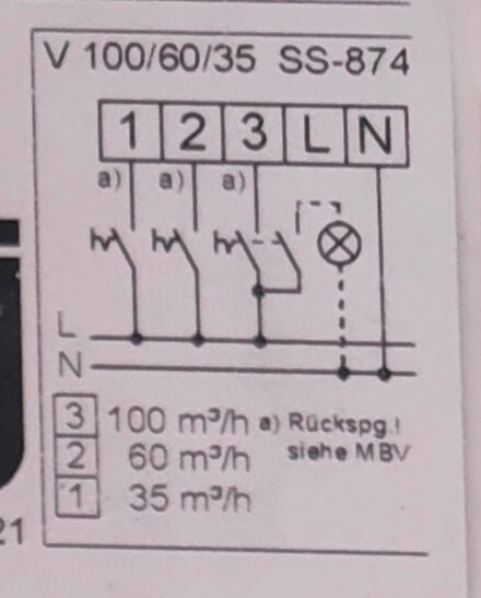

    Mam w kuchni wentylator Helios ELS-V, który był podłączony do włącznika ściennego. Problem jest taki, że na "wyłączonym" działa na wolnych obrotach, a gdy "włączymy" przełącznik na ścianie, wchodzi na maksymalne obroty. Chciałbym, aby po wyłączeniu przełącznika na ścianie wentylator również całkiem się wyłączał.
    • Helios ELS-V – wentylator działa na wolnych obrotach po wyłączeniu włącznika IMG20260310130804.jpg (6.87 MB) Musisz być zalogowany, aby pobrać ten załącznik.
    • Helios ELS-V – wentylator działa na wolnych obrotach po wyłączeniu włącznika IMG20260310130954.jpg (7.27 MB) Musisz być zalogowany, aby pobrać ten załącznik.

    Odłącz 1 przewód od wyłącznika. Jeżeli wentylator się zatrzyma to wyłącznik jest do wymiany/uszkodzony.

    Dzięki za odpowiedź.
    Czyli przy tej „kostce” nic nie grzebać, zostawić wpięte wszystko, jak na zdjęciu, a jedynie przy włączniku odłączyć ten przewód podpięty w 1. gniazdo?

    Dzięki. Bardzo mi wasze odpowiedzi pomogły. Zrobione.
