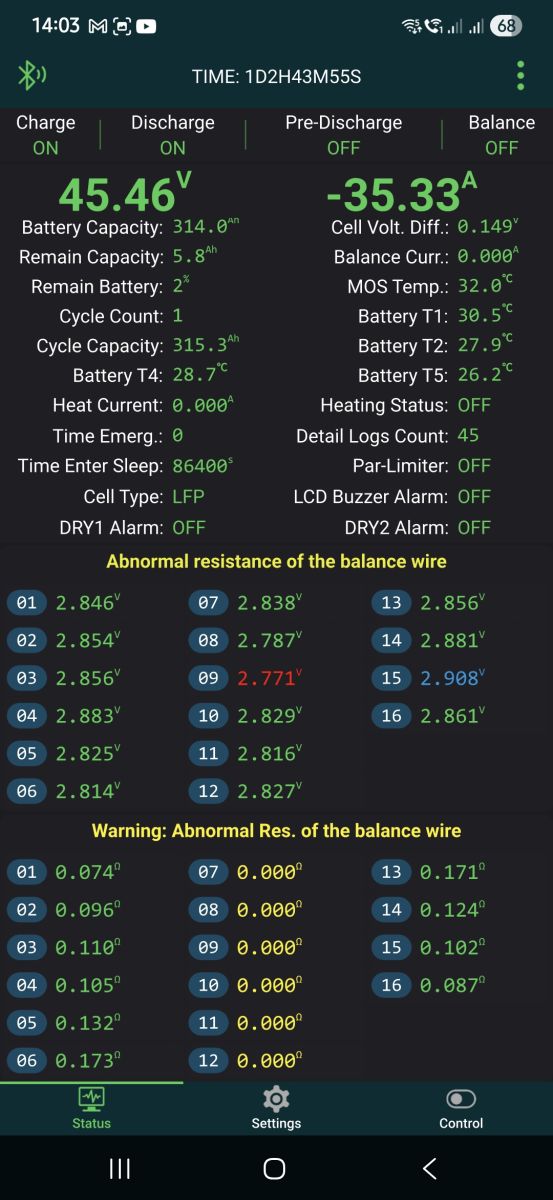

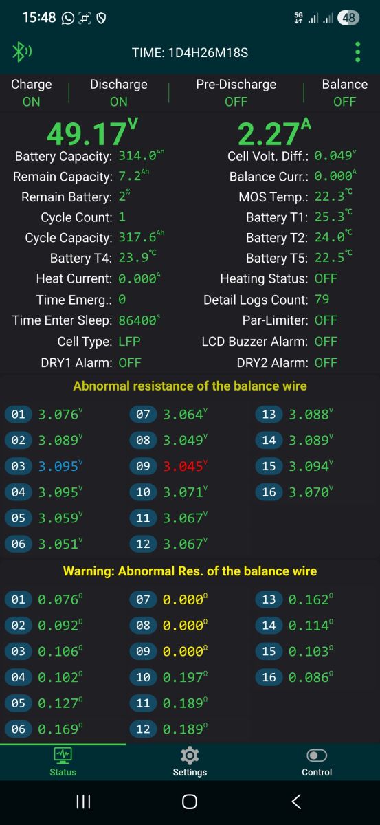

    Mam do was pytanie z innej beczki
    Otóż kupiony magazyn niby ogniwa eve a bms pokazuje bardzo wysoka rezystancję rzędu od 0.074 0.204 ohma i dziś przy pełnym rozładowaniu pokazał się alarm i taki komunikat
    Zrzut ekranu aplikacji BMS z alarmem „Abnormal resistance of the balance wire” i listą napięć oraz rezystancji cel
    Zrzut aplikacji BMS z alertem „Abnormal resistance of the balance wire” i listą napięć ogniw.
    Z biegiem czasu jak ogniwa wracały do napięcia powyżej 3.15 v sukcesywnie wszystko wracało do normy ale po zresetowaniu bms
    Chinka wciska mi że magazyn jest 100% sprawny a rezystancja jest w normie choć jestem pewny że raczej noeb

    Nie zaleca się rozładowywania magazynów Lifepo4 poniżej 20% pojemności. Napięcie szybko leci i obcinasz sobie żywotność ( 2x mniej cykli do wykorzystania). Ja mam 2 magazyny po 10 kwh i pracuję miedzy 20 a 85%. W słoneczne dni poziom naładowania nie spada mi rano poniżej 50%

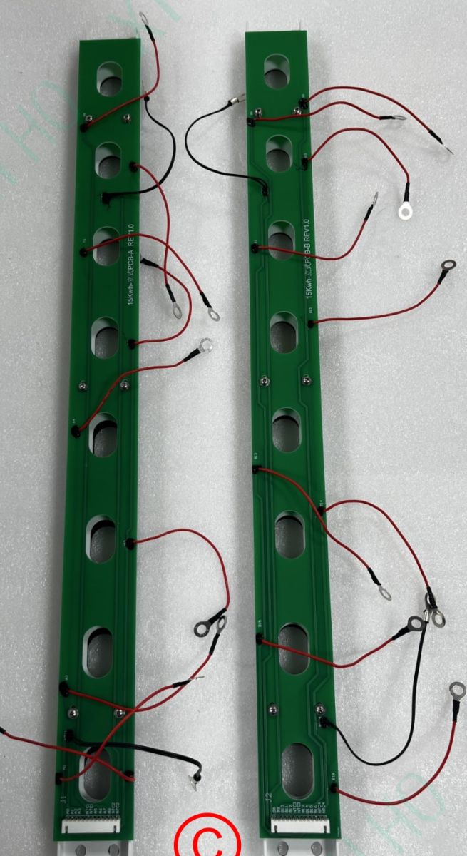

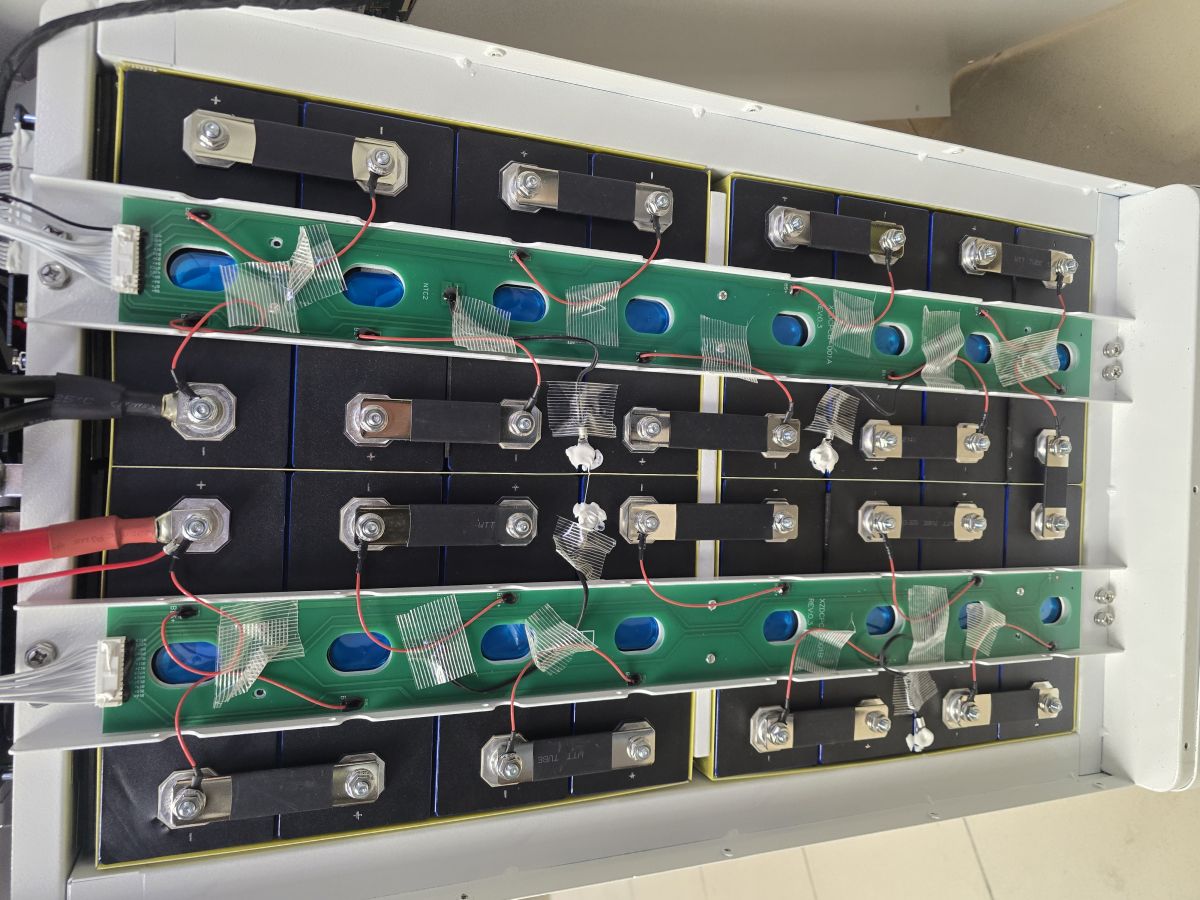

    pewnie miałeś zimne luty na tej płytce. Można przemierzyć, poprawić lutownicą i śmigałoby dalej. Kabelki jak zrobiłeś też mogą zostać tylko ta płytka wygląda lepiej.

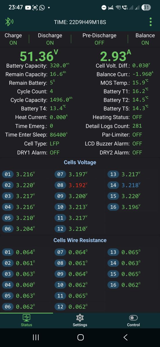

    poldeczek1 napisał:
    Wygląda napewno lepiej ale jest obudowa i na szczęście tego nie widzę
    Teraz rezystancja wygląda tak
    Zrzut ekranu aplikacji BMS z danymi baterii: 51,36 V, 2,93 A, napięcia i rezystancje 16 cel
    Takie rezystancje są OK.
