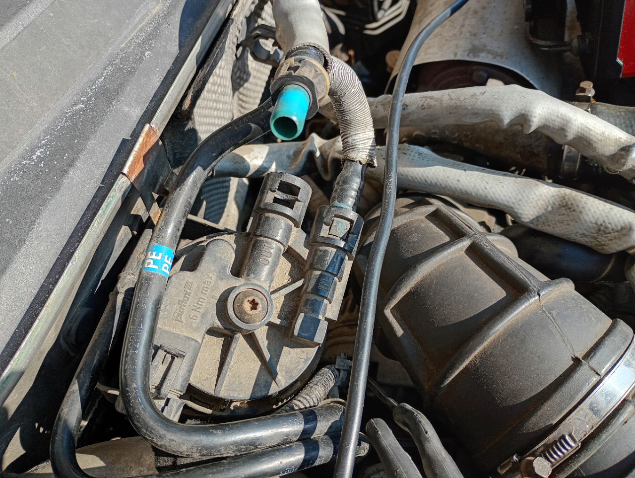

    Czyli najlepiej będzie chyba przeciąć przewód paliwowy zasilający tuż przed filtrem paliwa i wtedy gruszka napełni filtr, odpowietrzy i pociśnie paliwo dalej do pompy wtryskowej
    Zmierzyłem wężyk idący od filtra paliwa do pompy wtryskowej i wewnętrzna średnica jest 8,5mm a gruszki sprzedają w rozmiarach 8mm i 10mm.

    Kiedyś trafiłem na taką informację, że zawór przelewowy w pompie VP44 ma dodatkowo dyszę odpowietrzającą. W zaworkach przelewowych np. od starych ciągników jest tylko zawór nadciśnieniowy z kulką, który sprawia że w pompie wtryskowej na postoju zawsze pozostaje pewne nadciśnienie.
    Tak więc o ile dysza ta nie jest zatkana, to pompa wtryskowa powinna się sama odpowietrzyć.
    Zazwyczaj w Oplach jest problem z zaciąganiem lewego powietrza na oringach obudowy filtra paliwa.
    Nigdy się nie zastanawiałem, czy jest gdzieś zawór zwrotny na ssaniu.

    Pompkę montujesz przed filtrem ,kup sobie tylko jeden taki króciec średnicy tego niebieskiego. Bierzesz zwykły wężyk przezroczysty i tylko na czas odpowietrzenia. Możesz też go wstawić kawałek na wyjściu i zobaczyć czy paliwo nie ciągnie bąbli czy nie schodzi. Jak zapali i ustalisz potem przyczynę to możesz sobie pompkę potem dać. Ja bym nazazie nie ciał nic co oryginalne.

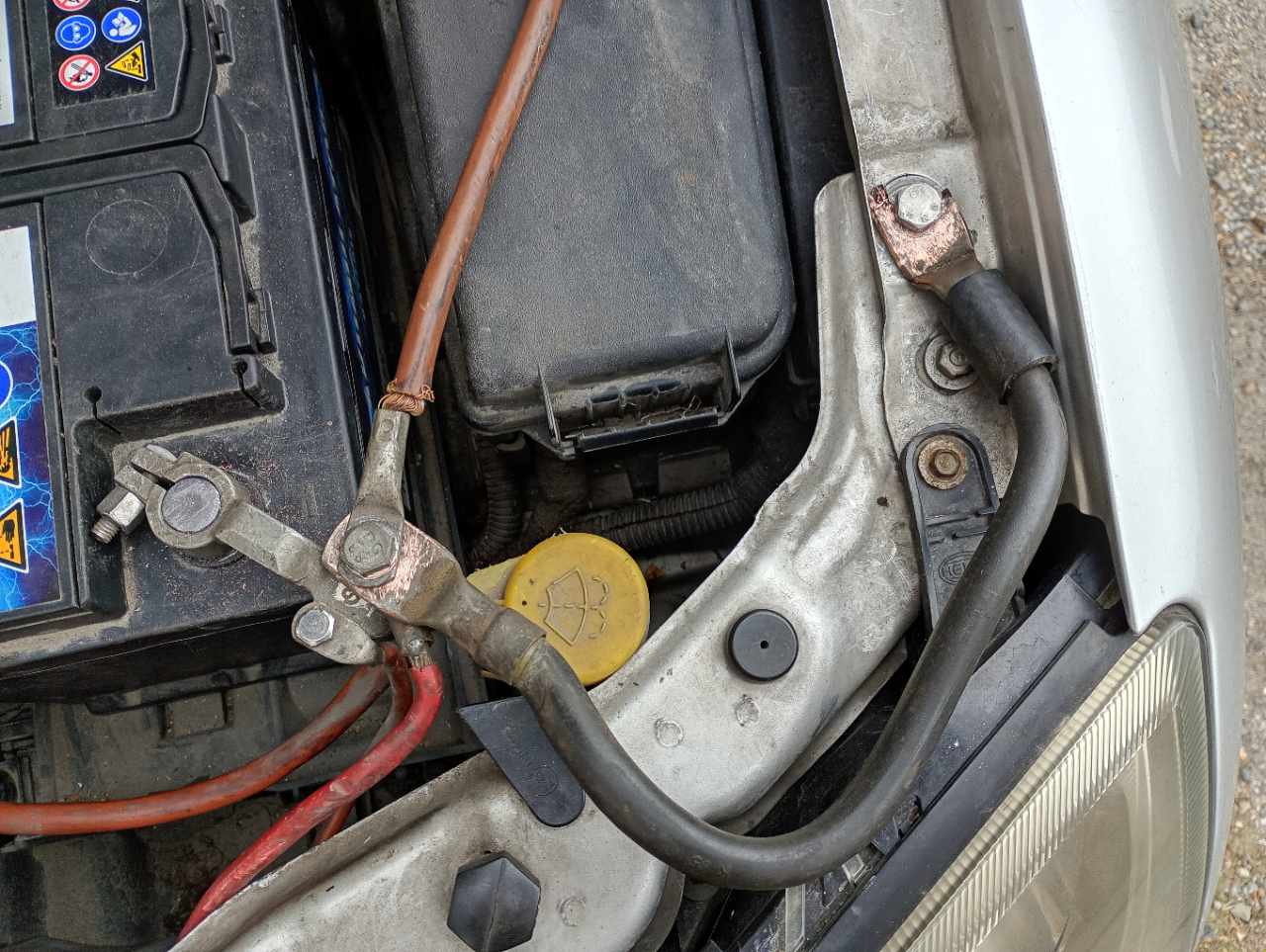

    Mam jeszcze jedno podejrzenie dotyczące braku możliwości odpalenia samochodu , bo od jakiegoś czasu w samochodzie nie ma masy . Po prostu od pewnego dnia w aucie nie ma w ogóle prądu , a prąd wraca dopiero gdy z akumulatora podpiąłem do karoserii dodatkowy przewód ( tak jak na zdjęciu poniżej). Jak ten przewód odłączę od blachy karoserii to auto jest zupełnie bez zasilania , nic się nie świeci tak jak by wyjął akumulator.
    I tak sobie myślę , czy ECU ma zasilanie po stronie masy . Gdzie mogę wpiąć awaryjnie dla sprawdzenia osobnym kabelkiem biegun ujemny aku tak aby ECU miał masę ?

    Masa na błotniku? I co tam robi czerwony kabel na minusie? Aż strach pomyśleć co tak pokombinowane . Sprawdź napięcie.

    W germańskich pojazdach przewód masowy jest koloru brązowego, a przewód plusowy koloru czerwonego.
    Dla osób mających problemy z odróżnieniem kolorów mogą być mylące.
    Ja tam widzę dołożony przewód, prawdopodobnie dodatkowa masa silnika, wykonana z przewodu w izolacji koloru czerwonego.
