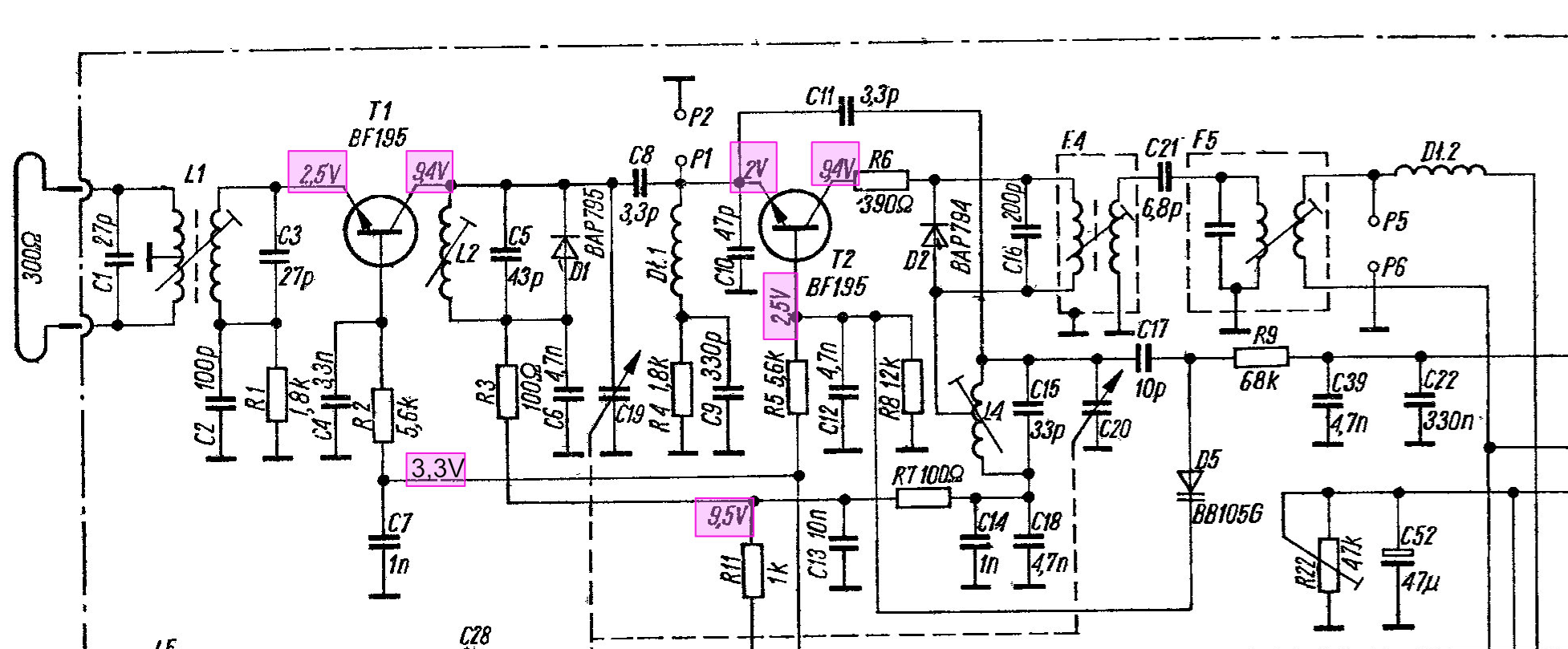

    Dzień dobry, posiadam radio Taraban 3 z Diory. Wymieniłem w nim duże kondensatory i ogólnie wyczyściłem wnętrze. UKF gra bardzo cicho. Raz był trzask i przez pewien czas grał normalnie. Gdy pomanewruję anteną, to się robi odrobinę głośniej. Fale AM i dźwięk zewnętrzny grają głośno i normalnie. Radio ma przydźwięk sieciowy.
    Za wszelkie podpowiedzi z góry dziękuję i pozdrawiam

    Zacząłbym od systematycznego sprawdzenia stanu radia, szczególnie toru FM.
    1/ Czy napięcia wpisane w schemat zgadzają się z tymi zmierzonymi w układzie?
    2/ Obejrzeć i ewentualnie poprawić luty w części FM
    3/ Obejrzeć elementy, może któreś są uszkodzone mechanicznie (pęknięcie, odprysk obudowy) co wpływa na ich parametry
    Fragment schematu toru FM z tranzystorami BF195 i oznaczonymi napięciami w różowych ramkach

    Okazało się, że gniazdo antenowe zawiodło. Radio gra już bez problemu. Dziękuję za pomoc
  • #6 21864888
    suchalskiadi
    Posty: 52
    Niestykające gniazdo antenowe
