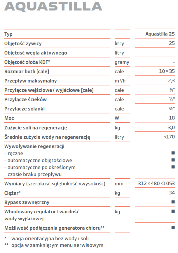

    Tabela specyfikacji „AQUASTILLA” dla modelu Aquastilla 25 z parametrami i wartościami.
    Wychodzi, że w normie - 3kg soli na 1 regenerację. Wg opisu z postu #1 masz 5-6 regeneracji / 1,5 miesiąca - 3x6=18kg soli.
