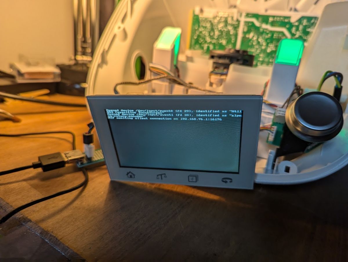

    Nie potrzebny żaden adapter, to zwykły port USB tyle, że złącze wymyślone na potrzeby TM5.
    PIN1 - czerwony przewód +5V,
    PIN2 - żółty DATA-,
    PIN3 - niebieski DATA+,
    PIN4 czarny - masa.
    >>21258307 Wsad z oprogramowaniem można pobrać automatycznie na Cook-Key i zaktualizować pamięć w TM5. Można zaktualizować nawet z błędem C150. Niestety aktualizacja nie skasuje błędu C150. Prawdopodobnie reset do ustawień fabrycznych pomoże jednak nie ma dostępu do menu, gdyż z błędem C150 TM5 wyłącza się. Potrzebny sposób na reset wymuszony poprzez złącze USB. Nie wiem co się stanie jeśli w trakcie aktualizacji odłączymy TM5 od prądu, czy wówczas będzie można w sposób jak wyżej wgrać oprogramowanie z Cook-Key. Cały wsad jest zapisany w pamięci na płytce sterującej pod wyświetlaczem. Zbliżenie płyty głównej urządzenia TM5.

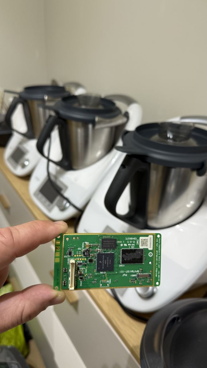

    >>21788763 Mało kto chce się dzielić wiedzą. Ja już postawiłem 5 theromli na nogi metodą przeprogramowania pamięci NAND. Oczywiście, wpierw trzeba usunąć przyczynę.

  • #13 21788844
    kondrackipawel
    Posty: 17
    >>21788832 Wyrzucasz NAND z płytki, wrzucasz na programator, czytasz pamięć, kasujesz, wrzucasz .bin (masz na YT gotowy plik), programujesz, sprawdzasz, czy się wszystko zgadza, lutujesz i działa.

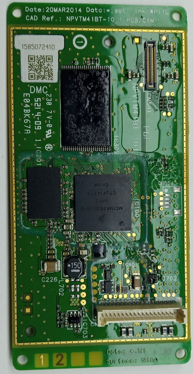

    pix07
    Posty: 83
    Pomógł: 3
    Ocena: 8
    Czy ktoś mógłby podesłać wsad do pamięci TC58NVG0S3HTAI0 do TM5, ponieważ udostępniony w wątku plik jest do układu K9F1G08U.
