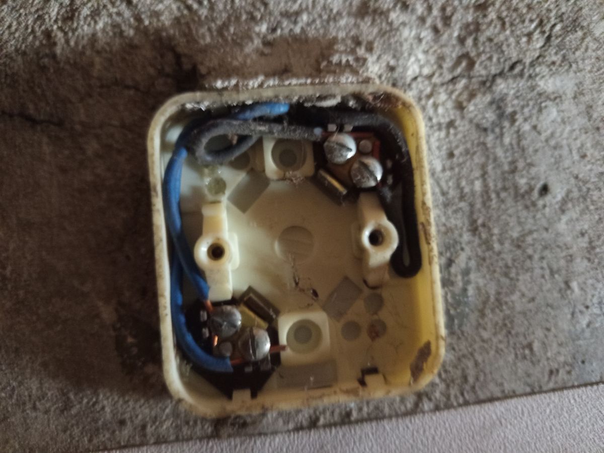

    Odsłonięte gniazdko elektryczne w ścianie, bez osłony, z widocznymi przewodami i śrubami.
    Witam, w starym bloku z około lat 80 w pokoju który nigdy nie był używany znalazłem za starymi meblami takie oto gniazdko bez obudowy (dokładnie tak jak na zdjęciu). W ten sposób stało ono od wymiany tapet, czyli pewnie będzie od ponad 10 lat. W mojej wyobraźni działa to tak, że gniazdko nigdy nie jest i nie będzie używane, bo nadal będzie stało za meblami, więc chciałbym tylko dokręcić tę górną część i mieć spokój. Tutaj zaczynają się schodki; wszystkie inne gniazda zostały wymienione, więc nie mam porównania, jak powinno wyglądać mocowanie. Przeglądając sklepy, nie znalazłem niczego, co według mojej nic nie wartej opinii mogłoby pasować. Jakie gniazdko mam kupić, abym mógł dokręcić tylko górną część? Czy przy wymianie całego gniazdka można obyć się bez kucia ściany, bo nie widzę żadnej innej możliwości? Czy gniazdko w takim stanie po zasłonięciu będzie mniej więcej bezpieczne, zakładając, że i tak nikt nigdy tam nic nie podłącza? Powinienem na początku jeszcze napisać, że nie znam się na elektryce.
    AI: Czy wiesz może, czy w tym gniazdku jest napięcie (czy przewody są podłączone i pod napięciem), albo czy ktoś sprawdzał to miernikiem?
    tak, na pewno jest w nim napięcie
  • #3 21863723
    balonika3
    Posty: 11028
    Pomógł: 1321
    Ocena: 3707
    To nie jest gniazdko, tylko puszka, wiec być może źle szukałeś. Patrz tutaj Link
    Jeżeli dopasujesz dekiel, to go przykręć i możesz to tak zostawić.

    Nieprawda, to jest podstawa pod gniazdko lub wyłącznik do oświetlenia. Takie były w bloku z początku lat 70-tych.

    @gimak Zwyczajna stara puszka to jest. Widać w narożnikach zaciski do łączenia przewodów, takie kiedyś robiono.

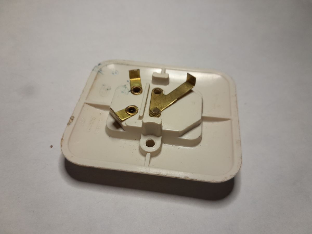

    To jest gniazdo typu tzw "wierbka" - proszę zwrócić uwagę na te mosiężne elementy w które wciska się część górną - której brakuje.
    Jak jest miejsce na gniazdko natynkowe - ono jest grubsze ma 4 cm bo się muszą bolce zmieścić - zaprosić elektryka żeby wymienił
    A jak ma być cieńko to trzeba wyryć dziurę pod puszkę...

    Albo założyć osłonkę izolacyjną tego typu : Link
    Ostatecznie można dorobić.

    Ok, plan doraźny mam taki: Najpierw oczyszczę to z kurzu, bo trochę go jest, a następnie zrobię osłonę z plastikowego pojemnika na żywność, którą przymocuję do betonu. Wydaje mi się, że za pomocą jakiegoś kleju, taśmy izolacyjnej, ale jak się nie będzie trzymało, to wywiercę otwory. Pomysł jest chyba trochę głupi i w przyszłości będę zmuszony do kucia betonu i uciążliwej wymiany gniazdka, ale na pewno będzie bezpieczniej niż bez niczego.

    W przyszłości (a najlepiej od razu), to należy zainstalować tam puszkę podtynkową. Będzie estetycznie, bezpiecznie i w każdej chwili swobodny dostęp do przewodów, gdyby się upaliły.

    Nie do końca, kolego. To jest płyta betonowa z budownictwa "wielkiej płyty".
    Jeżeli już, to założyć puszkę - Link.
    Coś w tym stylu.

    Tak to jest typ "wierbka" gniazdek i wyłączników.
    >>21863862 Do przykrycia wystarczy kawałek plastikowej płytki dociętej na wymiar tej podstawki gniazdka i przykręcić ją dwoma śrubkami, tak jak było mocowane oryginalne w tym wypadku, gniazdko wtykowe. Że w tym miejscu było gniazdo wtykowe, a nie wyłącznik oświetleniowy, świadczą po dwa przewody przykręcone do każdego punktu kontaktowego, każde gniazdko było zasilane z dwóch stron (tzw zasilanie okrężne). Jeżeli ten punkt nie będzie wykorzystywany, to ja bym to tylko zakrył przygotowaną pokrywką.

    >>21863867 To jest gniazdo podtynkowe (zresztą to widać na zdjęciu że ktoś wyskrobał tynk pozostawiając fragment nad przewodami). Elektryk przyklejał puszkę do betonowej ściany gipsem a tynkarz tynkował równo z puszką i na to został wciśnięty i przykręcony element zewnętrzny.
    Tu włącznik tego typu w którym wygięte elementy wchodziły w zaciski w otynkowanej puszce.
    Plastikowy element włącznika z dwoma mosiężnymi stykami, widok od spodu na białym tle
    Takie rozwiązanie sprawdzało się z kruchą aluminiową instalacją bo przy wymianie włącznika czy gniazdka przewody nie były ruszane.

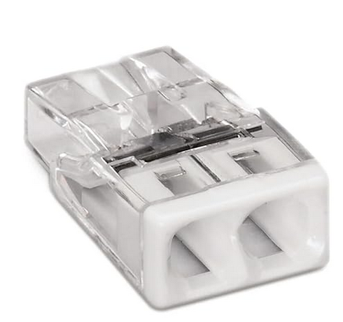

    Jeśli chcesz zasłonić "domowym sposobem" użyj WAGO do łączenia przewodów jak proponował @smax17 zamiast obecnych śrubek. Taka podwójna złączka WAGO zapewnia pełną izolację elektryczną w przeciwieństwie do obecnych śrub. WAGO zasłoni całą miedź - nie będzie ryzyka kontaktu z odsłoniętym przewodem.
    Mówię o złączce wciskanej (są malutkie):
    Mała przezroczysta złączka elektryczna WAGO z białym przodem na białym tle
