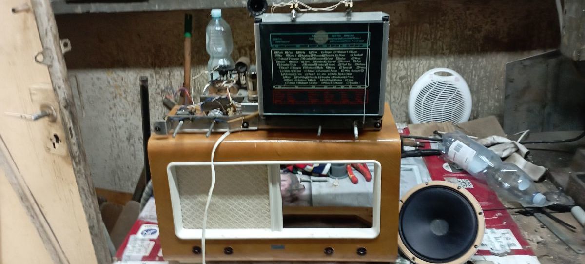

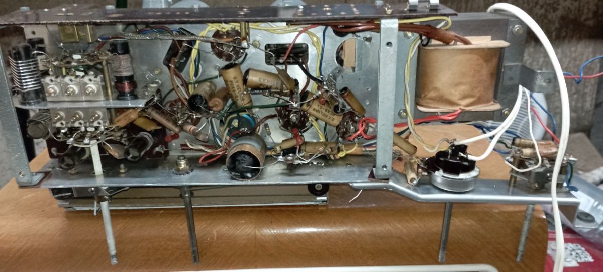

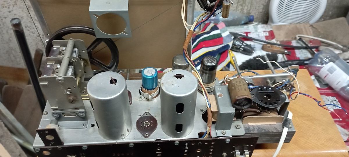

    Witam. Kolega przywiózł mi stary odbiornik lampowy z Finlandii i prosił mnie, abym go uwspółcześnił, tzn. aby miał możliwość odbioru FM, Bluetooth i wejście liniowe przy zachowaniu oryginalnej obudowy i gałek sterujących. Nie wiem, co to jest dokładnie za model. Wiem tylko, że jest napisane na nim Viking i najprawdopodobniej wyprodukowała go firma Oy Helvar Helsinki. Nie mam też do niego żadnego schematu, ale nie w tym problem. Radio oryginalnie odbiera tylko zakresy AM, co w dzisiejszych czasach jest praktycznie bezużyteczne. Zamierzam pozbyć się całego toru AM, zostawiając jedynie lampowy wzmacniacz m.cz. i głośnik oraz oryginalne pokrętła, przełączniki i skalę, no i oczywiście magiczne oko, w które ów odbiornik jest wyposażony. W miejsce usuniętego toru AM mam zamiar wstawić odbiornik FM, moduł Bluetooth oraz gniazda RCA i tu jest problem, bo nie wiem, co wybrać. Nie chcę nad tym radiem siedzieć nie wiadomo ile i konstruować wszystko od podstaw, wolałbym wsadzić gotowe moduły, ale też aby nie było to byle co, typu: kupić chiński głośnik Bluetooth, przełożyć płytkę i podpiąć pod wzmacniacz. Po usunięciu lamp z toru AM zostanie spory zapas mocy w uzwojeniu żarzenia lamp w transformatorze sieciowym. Po wyprostowaniu i odfiltrowaniu tego napięcia i po zastosowaniu stabilizatora można uzyskać 5 V do zasilania toru FM i Bluetooth. Nie umiem jednak znaleźć przyzwoitego odbiornika FM zasilanego napięciem 5 V z głowicą przestrajaną napięciem warikapowym bez konieczności komunikacji z jakimś nadrzędnym CPU. Kolejna sprawa to sposób zadawania częstotliwości. Oryginalnie odbywało się to za pomocą pokrętła i linki. Chcę to wszystko zostawić w oryginale, w jak najmniejszy sposób ingerując w cały mechanizm. Najchętniej zamontowałbym jakiś przetwornik zamieniający pojemność oryginalnego trymera na napięcie potrzebne do przestrajania głowicy, ale nie mogę nic takiego znaleźć. Może coś zbudować?
    Rozebrane radio lampowe na stole warsztatowym; obok głośnik i narzędzia, a skala radia stoi na obudowie. Wnętrze starego radia lampowego: chassis z okablowaniem, kondensatorami i dużą cewką po prawej. Wnętrze starego radia lampowego na stole, z metalowymi ekranami, okablowaniem i mechanizmem strojenia

    znakomita większość radioodbiorników z tego okresu to były klony chassisów Philipsa, tym możesz się posiłkować przy szukaniu schematu.
    Twój pomysł dla mnie jako miłośnika retro jest straszny, rozpruwać działające radio z idiotycznych powodów?
    Widziałeś post powyżej? Zastosuj zewnętrzny moduł chiński zawierający radio FM z BT czy innymi dodatkami, a radio wykorzystaj jako wzmacniacz, jeśli obawiasz się o moc zasilania to po prostu wyjmij lampy toru AM, ale upewnij się co do sposobu ich żarzenia.

    @viayner, wiem że takie przeróbki to dla miłośników retro jakaś profanacja, ale to nie mój pomysł. Ja dostałem tylko takie zlecenie, a jak tego nie zrobię, to zrobi to ktoś inny albo radio trafi na śmietnik. Pomysł z chińską przystawką sterowaną na pilota raczej mnie nie zadowala. Jak już robić coś takiego, to z porządnych modułów i tak, aby wykorzystać oryginalne pokrętła do sterowania odbiornikiem. Rozumiem, że znalezienie porządnej głowicy na napięcie 5 V może być kłopotliwe, dlatego rozważam zamontowanie jakiegoś niewielkiego zasilacza na jedno, góra dwa napięcia i z niego zasilić UKF. Myślałem nad Radmorem 5102, ale tam tor FM składa się z 4 modułów, zasilanych różnymi napięciami, co trochę może być za bogato na taką obudowę. Moduł Bluetooth wiadomo, że będzie chiński, ale też niech to będzie coś lepszego.
    Niecelowe działanie. Dlaczego masz usuwać z radia te wszystkie elementy? W środku jest tyle miejsca, ze można bez kastracji pozostawić je nienaruszone a wewnątrz zamontować prawie cały, nowoczesny odbiornik FM. Może to być np. własna konstrukcja lub cały odbiornik samochodowy ustawiony na stałe na zakres FM. Jego zasilanie będzie łatwo zrobić bo przecież z napięcia żarzenia (6,3V) łatwo można wykonać takie zasilanie (12V/DC 1,5 A). Jeśli nawet nie zechcesz skorzystać z takiego rozwiązania to można wstawić tam gotowca w postaci zasilacza impulsowego włączanego na czas odbioru FM. Radio może w takim przypadku nadal odbierać AM a po przełączeniu go "na adapter" włączać ten dobudowany układ jednocześnie rozpinając zasilanie stopni w.cz i p.cz. łącznie z żarzeniem tej części lamp. Przełącznik można zrobić w taki sposób aby nie był widoczny (np. umieścić go z tyłu radia) i po jego przełączeniu radio mogłoby przejść z odbioru AM na FM. Gałki pozostałyby oryginalne a jedynym problemem do rozwiązania byłby sprzęg linki napędu skali z pokrętłem strojenia tego dołożonego odbiornika FM. Oczywiście należałoby z niego wyprowadzić sygnał m.cz. i podać go na wejście adapterowe. Można też zupełnie zrezygnować z tego dodatkowego przełącznika wyprowadzanego na zewnątrz a z przełącznika oryginalnego wykonać n.p. (w pozycji - "Adapter") barek, który będzie przełączał ukryty wewnątrz przełącznik AM/FM.

    Warto chociaż przed zdewastowaniem podłączyć do radia zewnętrzne źródło (tuner FM czy BT) i posłuchać jak to brzmi
    Tak też zrobiłem i jakoś gra. Wiadomo, że nie będzie to Hi-Fi, ale wsadzić tam coś co będzie generowało szumy albo trzaski i nie wykryje połowy stacji, bo kiepska czułość, to chyba żadna przyjemność z użytkowania czegoś takiego.

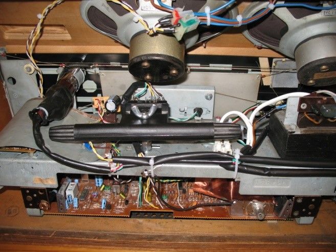

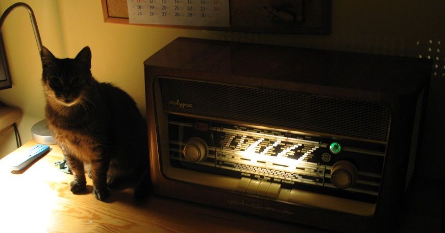

    Wiele lat temu, również na czyjąś prośbę dokonywałem podobnego zabiegu, też na powierzonym radiu - Diorze Calypso w idealnym wizualnym stanie i we fajniejszej, wcześniejszej wersji z okrągłym magicznym okiem (EM-4). I podobnie, starałem się zrobić to najlepiej, jak się da, dzięki czemu radio służy i cieszy do dziś.
    Jeśli chcesz, żeby to było naprawdę dobre, odpuść sobie gówniane chińskie moduły FM/BT, a wsadź porządny tuner, a na jednym zakresie przełącznika fal wejście na wzmacniacz m.cz. z jakiegoś porządnego odbiornika BT od 4 wzwyż. Ja zacząłem od poszukania dawcy elektroniki - dostępnych analogowych tunerów na olx, allegro itp. Do tych, które mnie zainteresowały, ściągałem serwisówki i sprawdzałem, czy się nadadzą. Warunki, jakie musiały spełniać, to:
    - przyzwoita konstrukcja gwarantująca dobre parametry;
    - przestrajanie napięciowe (warikapy) zarówno w torze FM, jak i AM (pojedynczy potencjometr przestrajający łatwo jest założyć na końcówkę oryginalnego agregatu i pozostawić oryginalny napęd skali starego radia);
    - proste, najlepiej jednosekcyjne przełączniki między zakresami - chciałem, by przerobione radio miało wszystkie zakresy, a ułatwia podłączenie do oryginalnego przełącznika właśnie prostota przełącznika zakresów;
    - wskaźnik wysterowania - by mieć bez kombinacji czym sterować magiczne oko
    Znalazłem za jakieś grosze tuner Saba MT-15 - świetnie spełniał wszystkie zadania i już po schemacie widać było, że będzie miał doskonałe parametry.
    Napięciem zasilania się nie sugeruj - najwyżej dołóż drugi zasilacz. Ja pozostawiłem też oryginalne trafo - zasila EM-4. Miejsca w środku dość, a masa nie ma znaczenia. Oczywiście można też robić wszystko na jednym zasilaczu.
    Też mnie kusiło pozostawienie lampowego wzmacniacza m.cz., ale po zastanowieniu uznałem, że jest to bez sensu i dołożyłem półprzewodnikowy. Radio gra codziennie od kilkunastu lat i będzie dalej - lampowy już dawno by się skończył.
    Żarówek skali nie zmieniaj na LED-y, pozostaw oryginalne, choć pewnie trzeba będzie je wymieniać.
    Żałuję tylko, że nie zrobiłem jakiejś fajniejszej dokumentacji - pozostało mi tylko kilka zdjęć.
