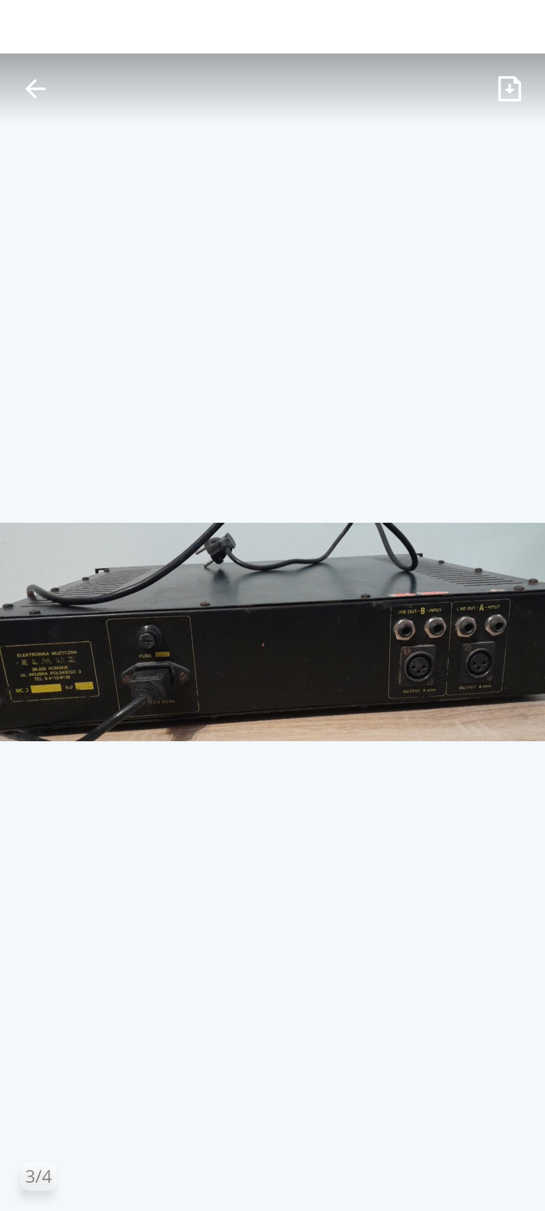

Elmuz 2304 to nie jest. Takie na pewno miały już aktywne chłodzenie a ponadto na fotce tylnego panela końcówki autora widać pod gniazdami kolumnowymi napis "OUTPUT 8 Ohm".

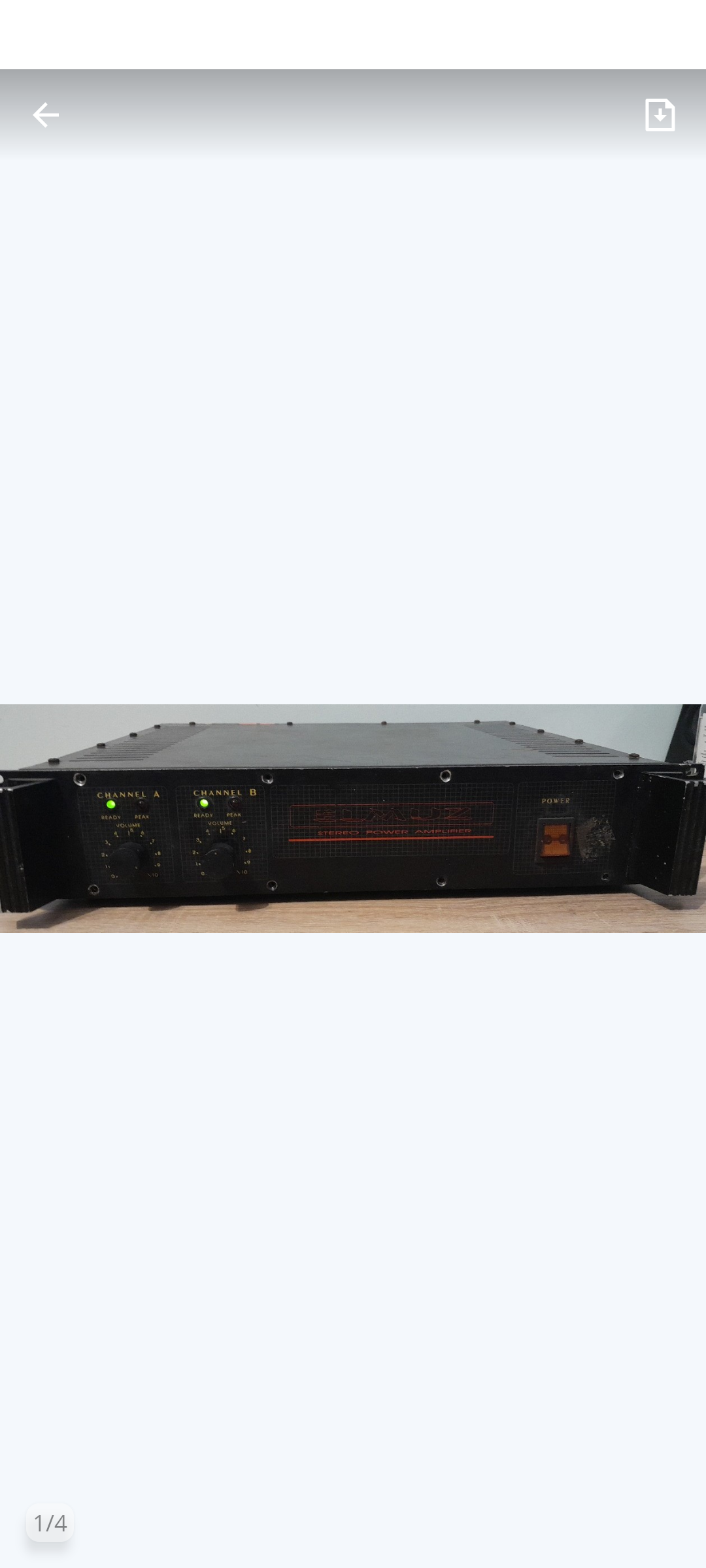

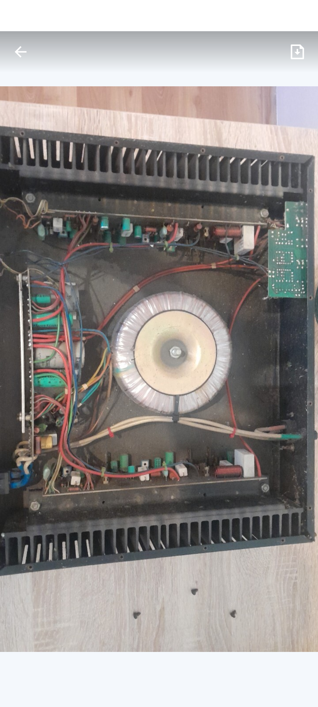

Wg mnie jest to Elmuz 2158, czyli 2x150W/8 om, bo te miały pasywne chłodzenie. Najstarszy model, czyli 2108 też miał pasywne, ale ten wyglądał zupełnie inaczej.
Aktywne chłodzenie (jeden wentylator) stosowano już od modelu 2208.
