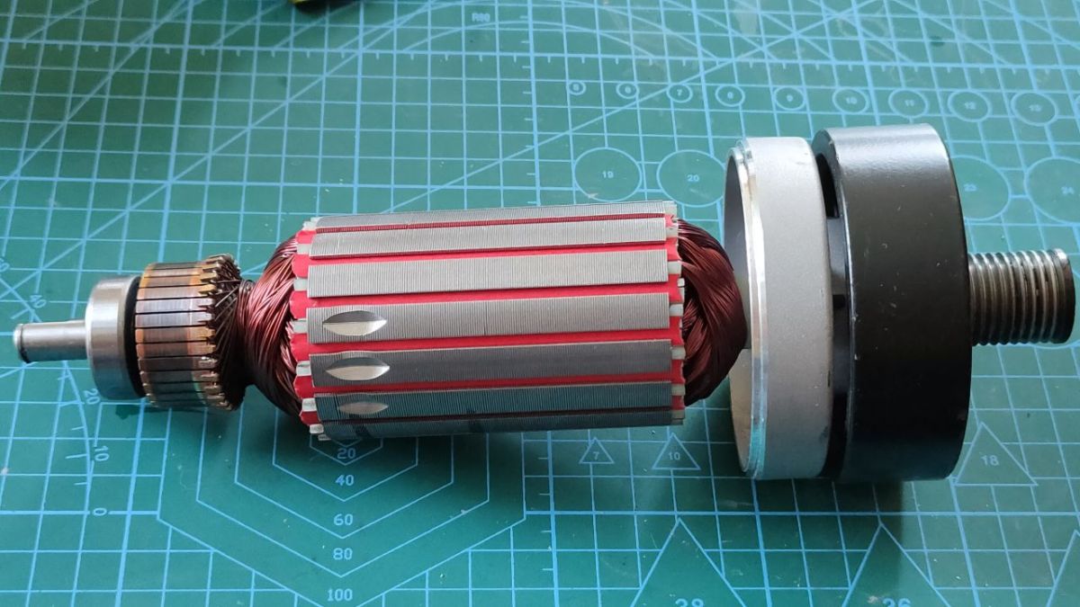

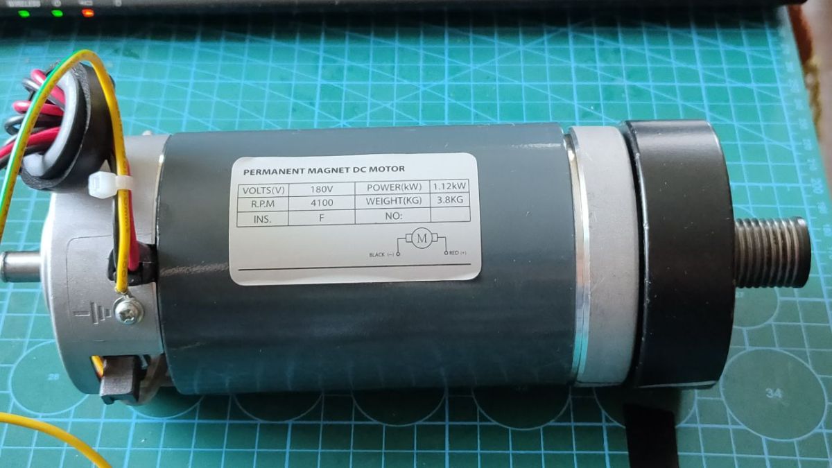

    Mam problem z bieżnią Trex TX-500TM Pulso. Po uruchomieniu jakiegokolwiek programu pojawia się błąd E06 który podobno odnosi się do przeciążenia silnika. Po odpięciu silnika jest ten sam błąd.
    Tranzystory na płytce są ok. Wymieniłem w razie czego przekaźnik - nadal to samo. Na płytce na złączach silnika mam ok. 12V.
    Rozebrałem silnik, zmierzyłem go tak jak inne silniki na komutatorze po przeciwległych stronach komutatora - na parach blaszek ma 0 Ohm.
    Ale...podłączyłem miernik do przewodów silnika, i podczas wolnego kręcenia wirnikiem na mierniku mam czasami rozwarcie, a gdy dalej kręcę powolutku wirnikiem to pojawia się ok. 200 Ohm, gdy kręcę dalej w pewnym miejscu znów mam rozwarcie, potem znów ok. 200 Ohm.
    Jak przełączę miernik na napięcie i szybko kręcę wirnikiem - miernik pokazuje kilka Voltów, z przerwą na 0 V w pewnym miejscu.
    No i pytanie - czy ktoś się orientuje, gdzie mogę dostać taki silnik, wirnik lub coś odpowiadającego parametrami? Szukałem na różnych serwisach, zagranicznych także, i nic.
    Parametry silnika z plakietki: 180V DC, 4100 RPM, 1.12 kW.
    Poniżej zdjęcia silnika i wirnika:

    Jeśli po odpięciu silnika dalej jest błąd przeciążenia, to silnik może być dobry.
    Żeby sprawdzić czy sprawna jest bieżnia włącz zamiast silnika żarówkę wolframową, powinna świecić.
    A ten silnik jeśli jest sprawny powinien kręcić się po podpięciu do akumulatora samochodowego.

    Udało się dostać oryginalny silnik - w końcu po dłuższym czasie uzyskałem odpowiedź ze sklepu producenta gdzie kiedyś pisałem.
    Silnik dotarł - i działa.
    Jeszcze co do starego silnika - podpiąłem go pod zasilacz, i kiedy lekko zaczynałem nim kręcić ręką "łapał" w pewnym momencie i kręcił, ale z wyczuwalnymi przerwami. Sam z siebie po podpięciu napięcia nie działał. Miał jakieś przerwy jednak.
