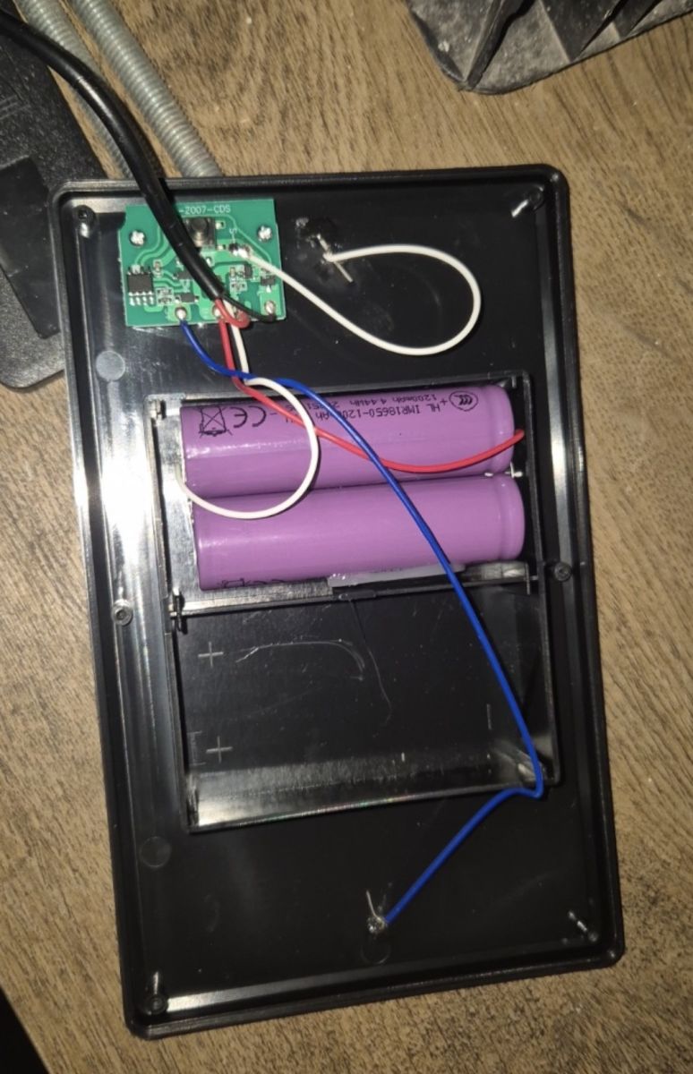

    Dzień dobry chciałbym zasięgnąć pomocy a mianowicie posiadam lampę z panelem solarnym i chciałbym ten solar zamontować na daszku budynku gospodarczego a lampę w środku. Problem jest taki że panel posiada czujnik zmierzchu którego nie idzie wyłączyć brak takiej opcji i po prostu działa tylko w nocy a Ja potrzebuje żeby w dzień w środku świeciło czy jest opcja jakoś to sensownie przerobić? Dziękuję za pomoc Załączam zdjęcie ze środka panelu solarnego
    Wnętrze obudowy panelu solarnego z płytką PCB, przewodami i dwoma akumulatorami 18650
  • #2 21865357
    HD-VIDEO
    Posty: 7954
    Pomógł: 1255
    Ocena: 1844
    Zrób zdjęcie samej płytki

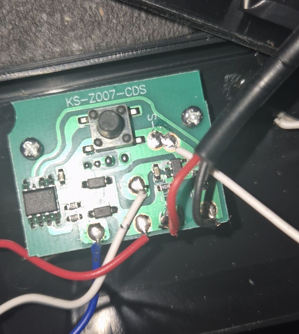

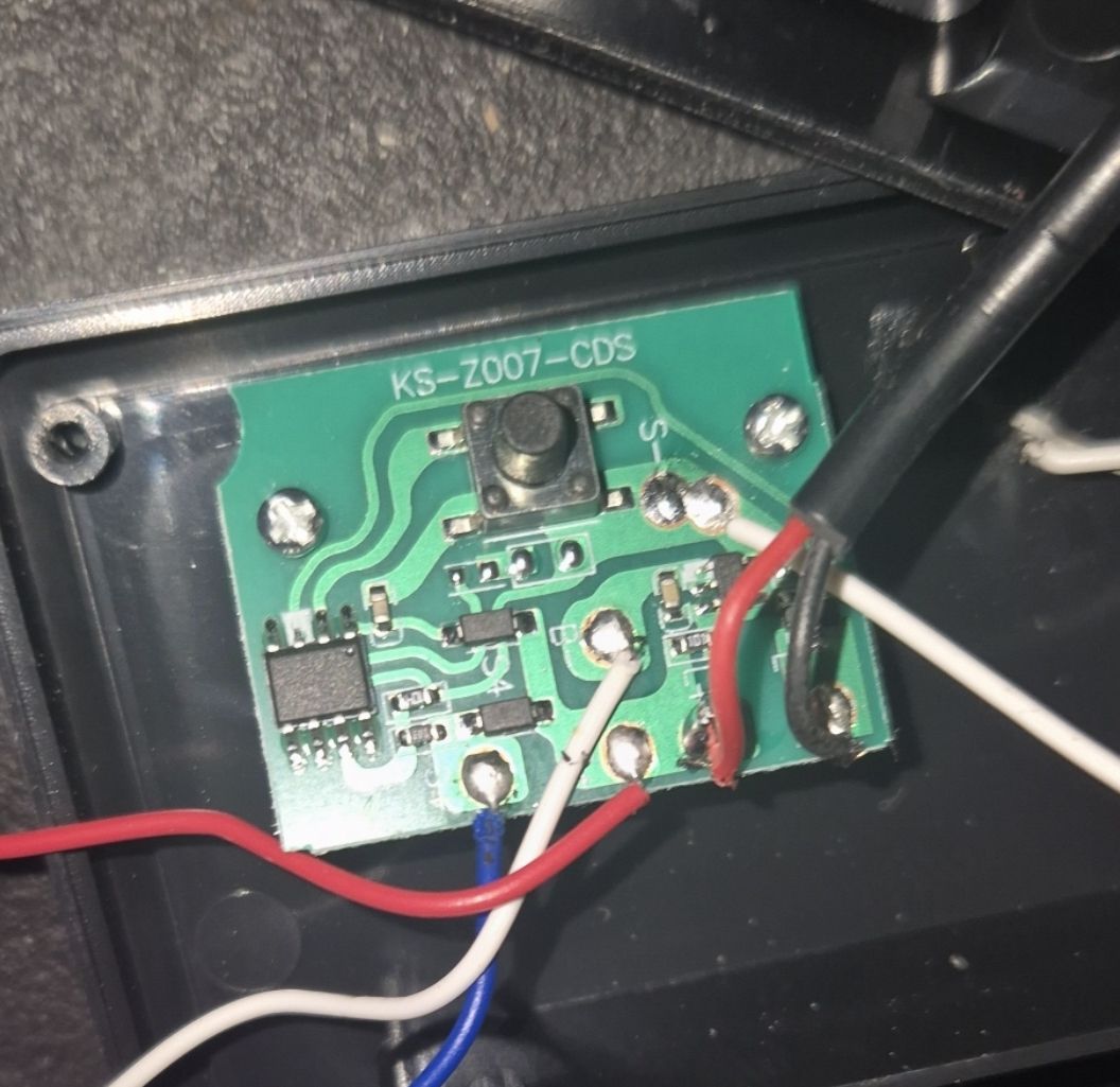

  • #17 21865941
    HD-VIDEO
    Posty: 7954
    Pomógł: 1255
    Ocena: 1844
    Sterowanie jest z pin3 układu scalonego, pod przewodem do LED (w koszulce) jest jeszcze jakiś element, tranzystor (?) pokaż go.

  • #18 21865967
    _jta_
    Specjalista elektronik
    Posty: 48809
    Pomógł: 3198
    Ocena: 4184
    Oznaczenie płytki KS-Z007-CDS - ktoś może ma lampę solarną z taką płytką? Spróbowałem szukać przez Google, bez powodzenia.
    Jest prawdopodobne, że ten 9-pinowy układ scalony steruje i ładowaniem, i świeceniem LED-ów, a ten sam pin 3 jest i do wykrywania, że jest dzień, i do zasilania układu ładowania akumulatorka - i funkcje ładowania i świecenia są rozłączne, układ nie może wykonywać ich obu naraz. I jeśli tak jest, to trzeba albo zasilać LED-y, albo ładować akumulatorki poza tym układem.
