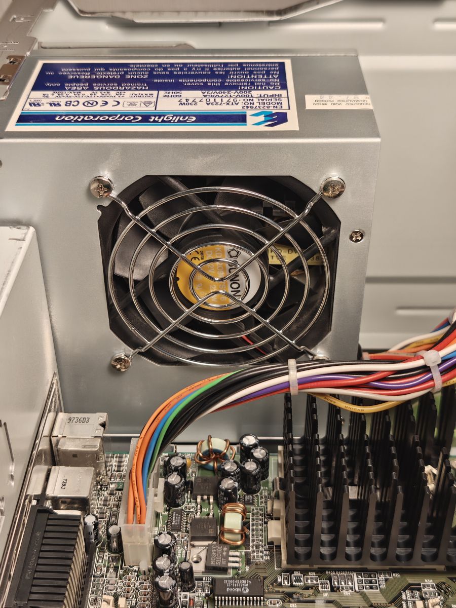

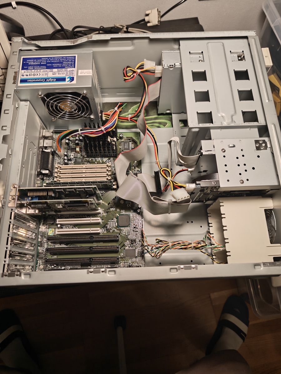

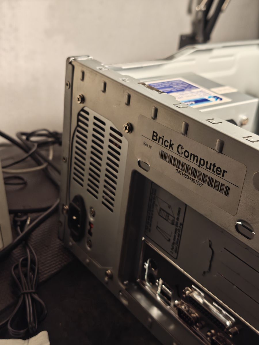

    Witam, wczoraj dostałem stary komputer, wyczyściłem go i chcę go dołączyć do kolekcji. Mam jednak pytanie odnośnie zasilacza oraz wiatraczka, który w nim jest, wiatrak jest skierowany, aby odprowadzał ciepłe powietrze z zasilacza do środka obudowy, nie powinno być na odwrót? Jeżeli tak, to mogę go zamontować na odwrót, w obudowie nie ma żadnego innego wentylatora, jakie jest wasze zdanie, zamontować go na odwrót czy zostawić jak jest? Dołączam zdjęcie, jak to aktualnie wygląda, z góry dziękuję za pomoc 🤩

    Tak odwrotnie. Ale myślę, że ktoś zrobił to specjalnie. Procesor ma pasywne chłodzenie i ktoś sobie pomyślał, że ten wentylator w zasilaczu może też chłodzić procesor. Dlatego odwrotnie zamontował ten wentylator w zasilaczu.

    W prawym dolnym rogu pierwszego zdjęcia widać metalową osłonę wentylatora. Zamontować tam wentylator zasysający powietrze do środka obudowy, a ten w zasilaczu zostawić jak jest.

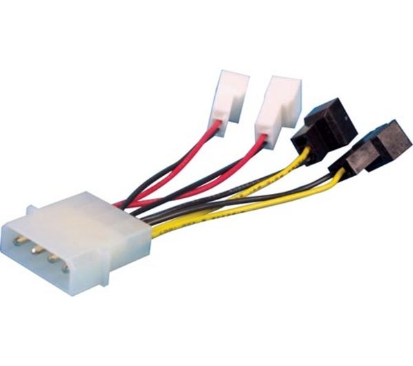

    Jak nie ma ? Zawsze jest bo jest MOLEX

    Dajesz adapter i montujesz dodatkowy wentylator

    Idealnym rozwiązaniem byłoby umieścić zasilacz odwrotnie, ale tylko po warunkiem, że na górze obudowy są otwory, przez które pobierałby powietrze z zewnątrz. Tylko na górze nie ma otworów.
    Tak więc ocenić temperatury w obudowie, na procesorze i zdecydować.

    Mam wciąż obudowę Enlight i zasilacz (był zamontowany z boku nie na górze) miał fabrycznie ustawiony nadmuch na radiator do wewnątrz obudowy.
    Można zostawić w spokoju. Przegrzewa się ten sprzęt? Jeśli ktoś chce to w kilka min. można zdemontować zasilacz i go w zasilaczu odwrócić i będzie wydmuchiwał powietrze.

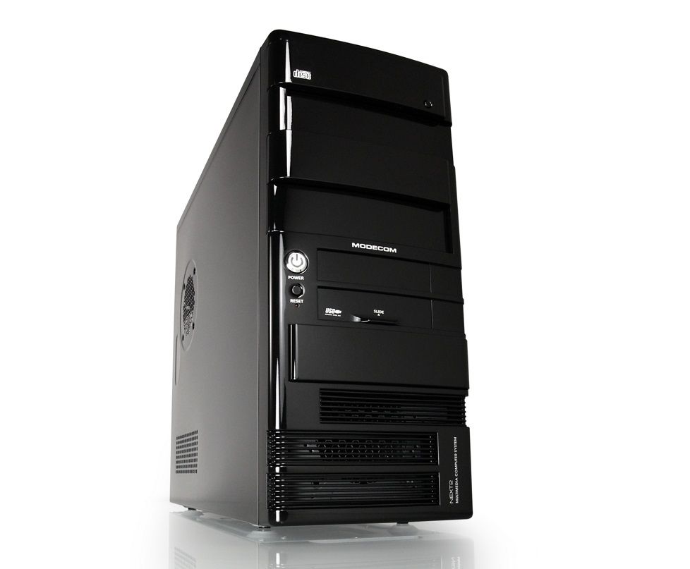

    Wszyskie zasilacze ATX z dużym wentylatorem niskoobrotowym zawsze wydmuchują powietrze z siebie, zasysając zimne z zewnątrz.
    Często obudowy na ściance bocznej mają kanał zasysający powietrze dla chłodzenia procesora, osłaniający przed ciepłym powietrzem z zasilacza, jak np. w tej:
