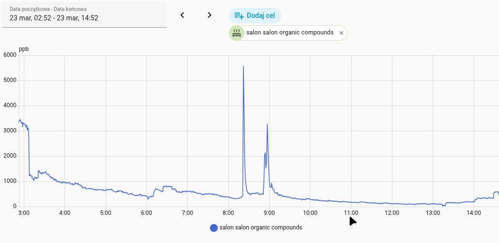

    Ja mam w salonie ens160 podłączony przez esp32 do home asistanta - i wykrywa mi różne zapachy - perfumy, bąki, wszystko co organiczne i lata w powietrzu - wykrywa papierosa zapalonego w pomieszczeniu obok.
    2 fajki zapalone w kuchni 5m od czujnika:
    Wykres liniowy VOC (ppb) z dwoma ostrymi pikami około 8:30–9:00

    >>21868715 Tak, w pomieszczeniach to dobre rozwiązanie,
