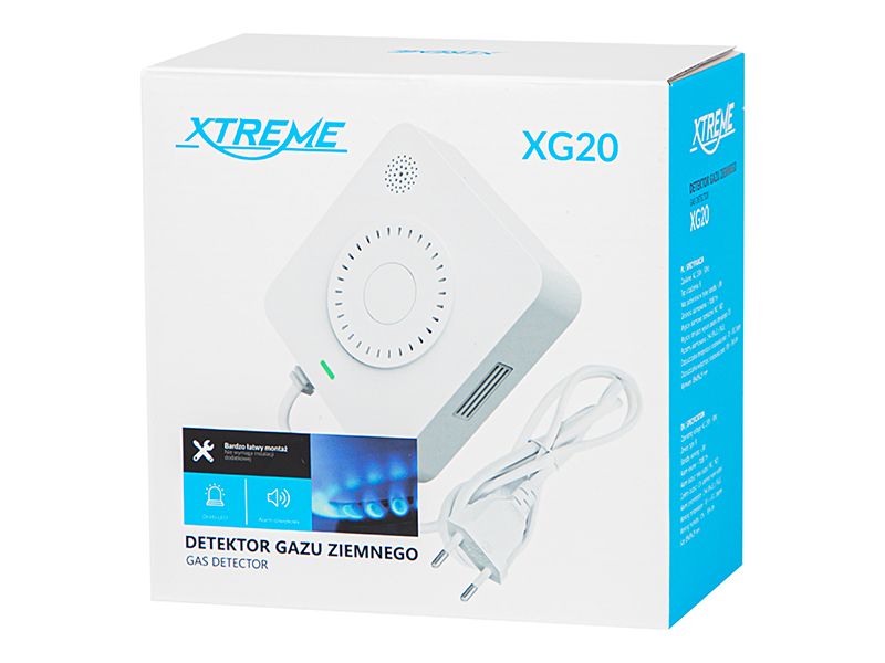

    Mam jak na obrazku i jak żona piecze to trzeba go wyłączyć- i nie: nie przypala.
    Pudełko detektora gazu ziemnego Xtreme XG20 z ilustracją czujnika i przewodem z wtyczką

    Są też czujniki jednocześnie czadu jak i gazu ziemnego... UWAGA - na reklamy a rzeczywistość!!!

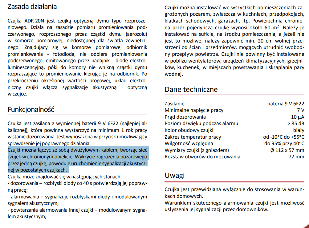

    Co do pytania drugiego - tak, są takie rozwiązania. Czujkę dymu montujesz w kuchni, a sygnalizator akustyczno-optyczny w pokoju, gdzie siedzi tata. Działa to przez centralę alarmową, która po wykryciu dymu odpala sygnalizator w wybranym pomieszczeniu, nie tam, gdzie czujka. Sygnalizatory pożarowe potrafią być naprawdę głośne, znacznie bardziej niż domowe czujniki. Rozglądałem się za tym w [nazwa sklepu usunięta], mają np. SAO-P8, certyfikowany sygnalizator akustyczno-optyczny. Warto zadzwonić i zapytać o dobranie konkretnego zestawu do takiej sytuacji.

    Centrala alarmowa? Dla jednego czujnika? Przerost formy nad treścią. Zwykłe czujniki też są głośne, słyszę u siebie jak u sąsiadki w kotłowni włącza się czujka dymu. Ten sam budynek, poprzez kilka ścian i zamknięte okna.

    Polon-Alfa ADR-20N
    Strona instrukcji czujki dymu Polon-alfa ADR-20N z opisem działania i danymi technicznymi
