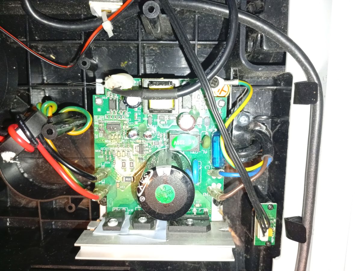

Simwalk S200 Bieżnia elektryczna – piszczenie na PCB, silnik dostaje tylko 10V, co sprawdzić?
exerekq 22 Mar 2026 19:09 483 19
  • #1 21868170
    exerekq
    Posty: 59
    Ekran bieżni działa, po podłączeniu coś na PCB piszczy. Na silnik podawane jest 10 V. Nie jestem zbytnio doświadczony, więc proszę o wyrozumiałość.
    Model: Simwalk S200
  • #4 21868260
    Przemcio
    Posty: 2401
    Pomógł: 194
    Ocena: 254
    Pisk i brak startu sugeruje na przeciążenie przetwornicy.
    Zaznaczone miejsce wygląda słabo chociaż może to tylko klej czy lakier.
    Dalej to by trzeba zrobić kilka pomiarów na tym module.
    Rezystancja mostka i elementów przykręconych do radiatora i kontrolnie
    rezystancja silnika po odłączeniu od modułu i wszystko przy wyjętej wtyczce zasilania z sieci.
    Później napięcia na stabilizatorze przy C16.
    Tylko wszystko bardzo ostrożnie i uważnie bo łatwo o przypadkowe
    zwarcie czy nawet porażenie w niewygodnej do naprawy pozycji.
    Te 10V to zostały zmierzone na wyjściach M+ i M- ?
    Trzeba jeszcze sprawdzić czy rolki pasa bieżni nie są zatarte lub
    na czas naprawy zdjąć pasek z silnika i sprawdzić czy silnik ruszy.
    Tylko silnik warto przykręcić po zdjęciu paska napędowego do tego testu.

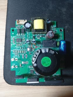

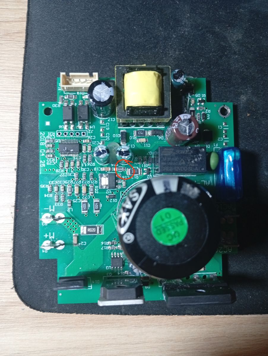

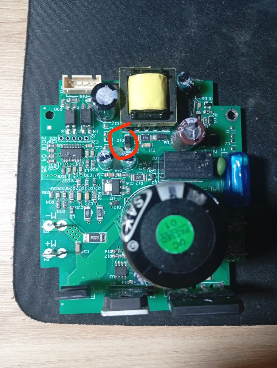

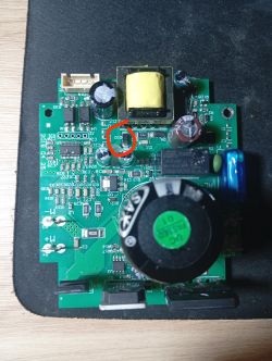

    Kontynuując z kolei założenie, iż transformator działa nieprawidłowo, znalazłem diodę, na której jest taki sam spadek napięcia z dwóch stron. (Zdj. poniżej
    [img-0]
    [img-0]
    Płytka PCB z transformatorem i kondensatorami; czerwonym kółkiem zaznaczony element SMD przy D10

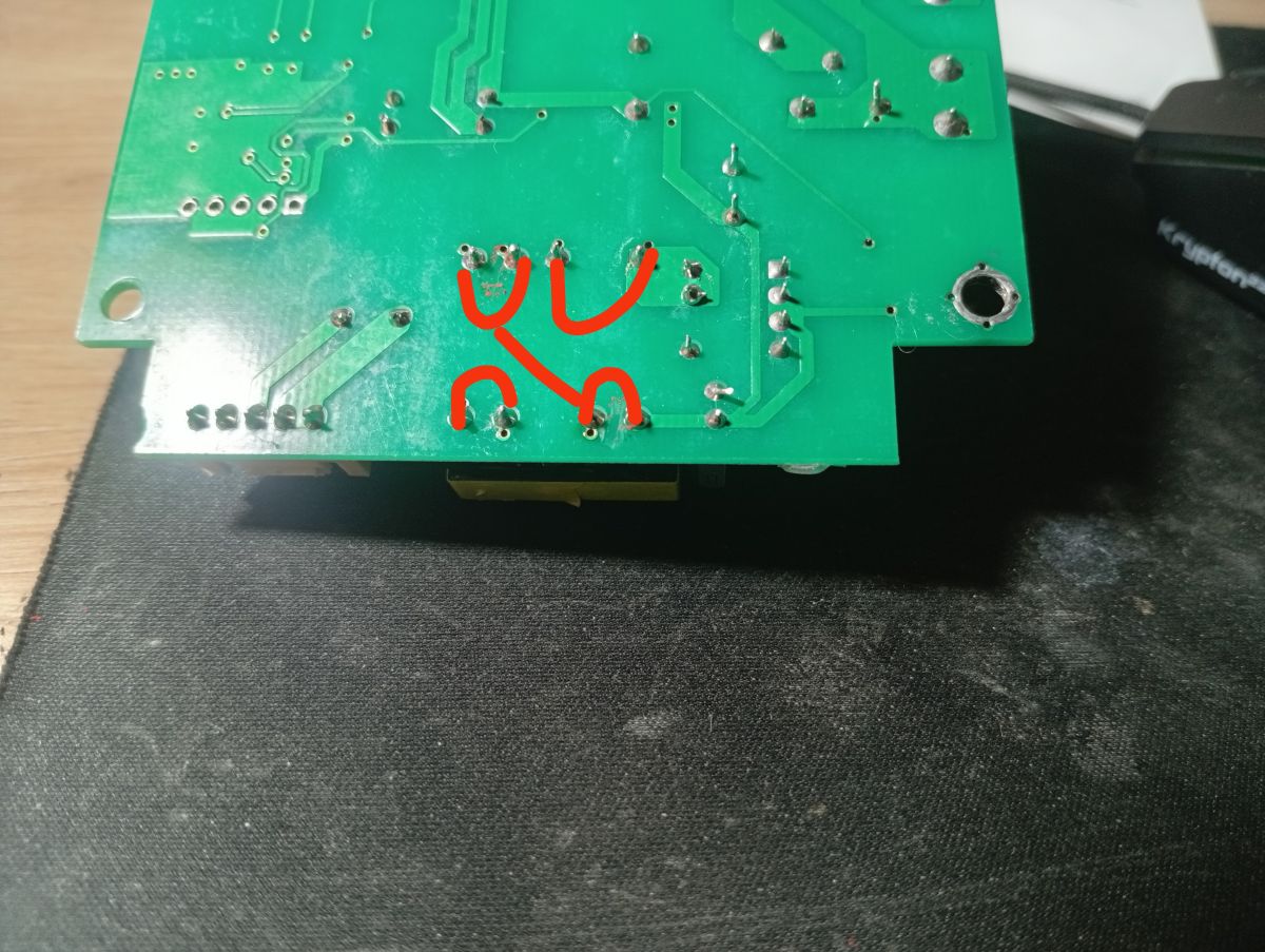

    A i co do uzwojeń samego transformatora, niżej zdj. Połączeń.
    Spód zielonej płytki PCB z lutami i ścieżkami, z czerwonymi zaznaczeniami przy kilku punktach.
    Nie znam się na budowie transformatora, ale wydaje mi się, że to zwarcie między dwoma stronami chyba nie powinno tam się znajdować, czy to zależy od konkretnego modelu?
    Ten rezystor zamiast 47om ma tylko 0,6
    [img-0]
    Płytka PCB z transformatorem i kondensatorami; na środku czerwone kółko zaznacza element SMD.

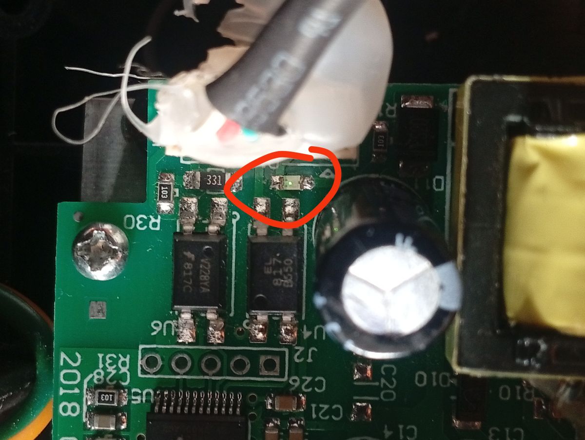

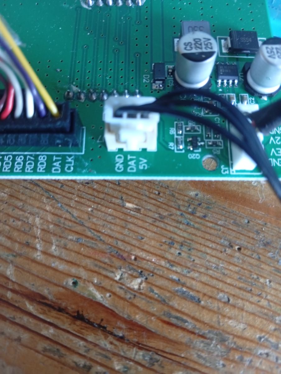

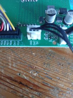

    I jeszcze jedno: by doszło do włączenia bieżni, które z tych wyprowadzeń muszą zostać zwarte/rozwarte?
    Zbliżenie płytki PCB z białym złączem 3-pin opisanym: GND, DAT, 5V
  • #17 21875888
    Przemcio
    Posty: 2401
    Pomógł: 194
    Ocena: 254
    KLUCZ to ten zwykle czerwony kawałek plastiku z magnesem
    na sznurku z klamrą wpinany w panel sterowania z
    jednej strony i przypinany do ubioru osoby z drugiej.
    To na wypadek upadku w czasie treningu.
    Bez niego bieżnia nie działa.
    Nie załączysz bieżni zwierając przewody bo sterowanie
    jest robione cyfrowo przez transoptory na module.

    Tyle że ta moja to taka trochę budżetówka. Ona nie ma klucza, a włącza się ją podniesieniem uchwytu.

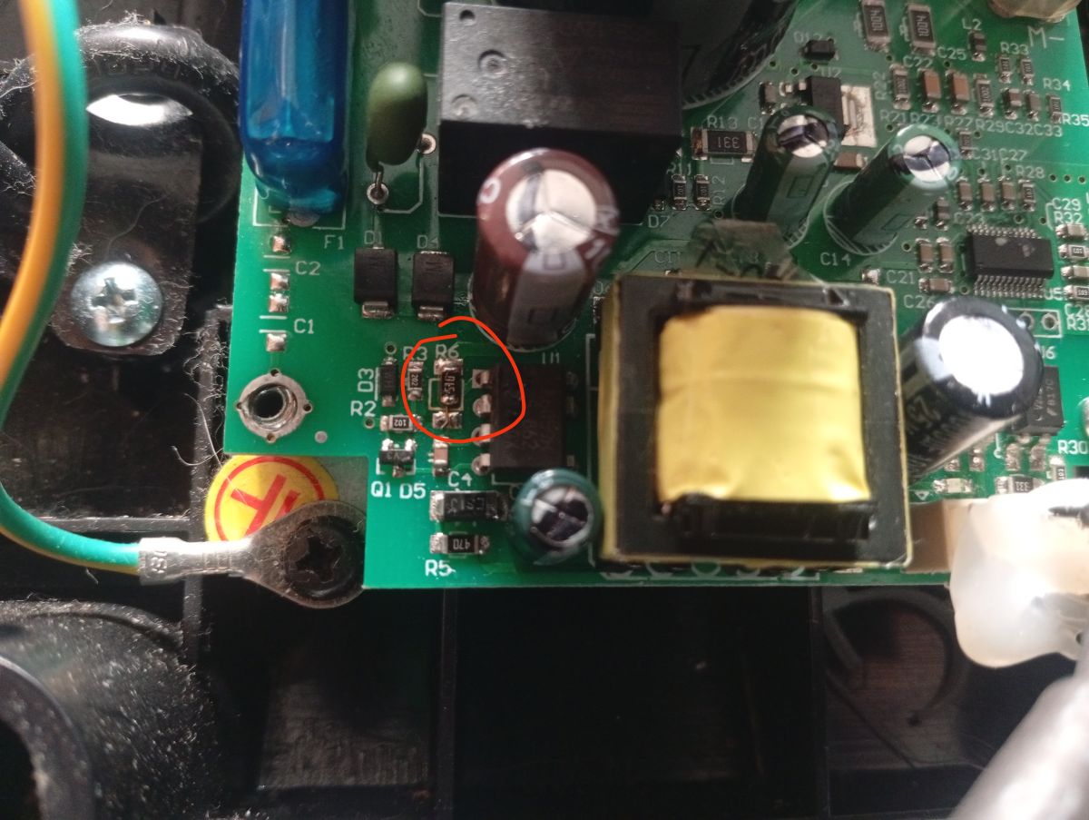

    W każdym razie, znalazłem uszkodzony rezystor, było na nim zwarcie. Wymieniłem go:
    Zbliżenie na płytkę PCB z transformatorem i czerwonym kółkiem zaznaczającym rezystor
    Poprzedni miał wartość 56om, wymieniłem na 51. Jeśli te 5 om robi jakąś ogromną różnicę, to mogę wymienić na inny.
    Aktualna sytuacja prezentuje się tak:
    Ekran bieżni cały czas miga, razem z diodą na pcb w płytce od zasilania:
    Zbliżenie płytki PCB z zaznaczonym czerwonym kółkiem elementem SMD obok kondensatora i transformatora
    Natomiast dioda, gdy nie podłączam płyty z ekranem, pozostaje cały czas włączona, nie mruga.
    A napięcie na silniku zmalało do 0 z jakimiś drobnymi zmianami

    Uporządkujmy to bo bazuję na fotografiach od Ciebie.
    Na stan obecny został wymieniony rezystor R6 (56 na 51 Ohm) tylko on jest w przetwornicy
    napięcia. Podobnie jak w tym filmie z rysowanym odręcznie schematem.
    Przetwornica powinna zasilić moduł i panel sterowania napięciem +12V.
    Przynajmniej taki jest opis na złączu na panelu sterowania.
    To napięcie jest potrzebne do załączenia przekaźnika i zasilania układu sterowania
    po stabilizatorze U2 w tym sterownika(drivera) do IGBT.
    Opisane zachowanie:
    A to miganie wyświetlacza to całość przygasa i nie można ustawić wartości czy miga
    tak jak normalnie np. przy sprawnej zatrzymanej bieżni.
    Pytam bo tych paneli sterowania są dziesiątki i każdy trochę inny w sensie
    "bajerów" o przycisków przez wykresy do Wi-Fi z apką do liczenia kalorii.
    To wygląda jakby z tą przetwornicą było coś nie tak.
    Dokładniej jakby miała problem z wydajnością prądową co się zdarza.
    Czy mógłbyś podać symbol z U1 i przy okazji pomierzyć jeszcze diodę D3 i Q1 i potwierdzić
    oznaczenia na tych elementach - dioda WH i tranzystor V3 ale nie widać pierwszej litery.
    Trzeba jakoś sprawdzić czy 56 Ohm to krytyczna wartość czy nie.
    Ten rezystor od był ukruszony czy nadpalony?
    Zachowanie diody LED na module jeżeli to standardowa sygnalizacja - dioda świeci
    cały czas kiedy bieżnia stoi i pulsuje z różną częstotliwością przy sygnale sterującym
    szybkością pracy bieżni z panelu.
    Jak odepniesz panel sterowania to przy braku komunikacji też będzie świecić cały czas.
    Jak podasz symbol U1 to wyjaśni się pomiar rezystancji transformatorka
    przetwornicy, który wzbudził słusznie Twoje podejrzenia. ;)

    exerekq
    Posty: 59
    Miganie wyświetlacza - całość ciągle miga, nie przygasa na dłużej.
    Co do panelu sterowania, właściwie bieżnia prezentuje się z zewnątrz w ten sposób:
    Widok z góry składanej bieżni Miweba Sports Slimwalk S200 z zaznaczonymi wymiarami pasa
    Zatem nie ma sterowania przyciskami, a działanie bieżni przedstawiono na tym filmiku:
    https://www.youtube.com/watch?v=jnk86JZC2wk
    Symbol z U1: A6059H
    D3: ok, oznaczenie: WH
    Q1: , oznaczenie: UV3
    Rezystor R6 wymieniony nie wygląda źle, pomimo zwarcia. Ciężko w ogóle przyczepić się do jego wyglądu.
    A, no i ten tranzystor Q1 wydaje się być dobry, ale nie do końca wiem, jak się go mierzy.
