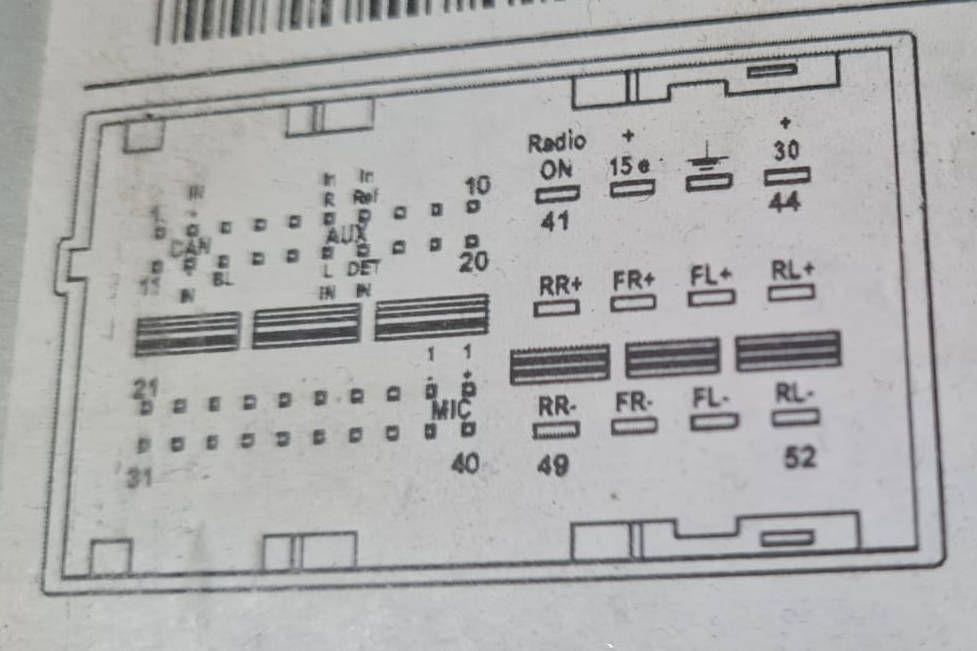

  • #12 21869022
    mireczek_l
    Posty: 11
    Problem pojawił się samoistnie, więc o żadnej zmianie przewodów nie ma mowy
    natomiast PIN 41 ten mi nie daje spokoju, myślę, że może dostaje jakieś sygnały i nie przechodzi w stan uśpienia
    Z tego zdania wynika, że pin41(Radio ON), jest podłączony. Ale czy doprowadzane jest do niego +12V po włączeniu zapłonu? Tego nie wiemy.
