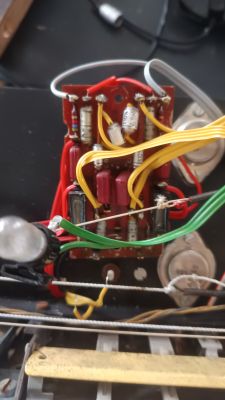

    Cześć, posiadam radio lampowe - tranzystorowe Loewe Opta LO 50. Generalnie gra, odbiera ładnie i czysto na wszystkich zakresach. W radiu wymieniłem lampę EAF801, wszystkie kondensatory elektrolityczne małej pojemności, ponieważ ciekły i miały nieprawidłowe parametry. Wszystko byłoby dobrze, gdyby nie to, że jeden kanał gra cicho. Gra czysto i tylko wyższe częstotliwości. Jest słyszalny stały szum, który nie reaguje na kręcenie potencjometrem, brak reakcji na balans. Gdzie szukać usterki? Zwarcie do masy sygnału tego kanału?

    Zewrzyj przewodem dodatnie okładziny kondensatorów C113 i C143 czy w mono też szumi kanał.

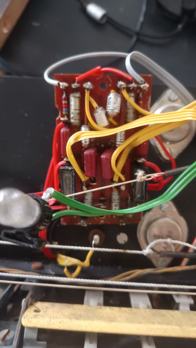

    Problem rozwiązany, jest tam jeszcze w czeluściach radia taka płytka z elementami biernymi ,trzeba zdjąć skalę i za skala jest taka biała blacha która trzeba odkręcić i za tą blacha jest rzeczona płytka.Na płytce są min. 4 kondensatory elektrolityczne 5uF i one były przyczyną zaników ,zniekształceń sygnału.Kondensatory to .C113,C143,C118,C148.
    Płytka elektroniki z rezystorami, kondensatorami i wiązką kolorowych przewodów w obudowie urządzenia
