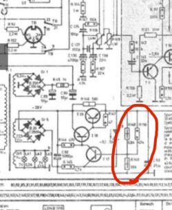

    Pomyliłeś kolektor z emiterem przy pomiarze T18.
    Sprawdź wartości rezystorów zaznaczonych poniżej, czy zgadzają się ze schematem. A w zasadzie to sprawdź wartości wszystkich rezystorów w układzie stabilizatora. Do pomiaru wylutuj przynajmniej jedną końcówkę rezystora.
    Fragment schematu elektronicznego z zaznaczonymi dwoma rezystorami w układzie stabilizatora.
    Czy mimo tego zaniżonego napięcia sam wzmacniacz gra czysto w obydwu kanałach jak podasz na jego wejście DIN jakiś sygnał zewnętrzny (np. z magnetofonu lub innego odbiornika)?
    A jeszcze jedna sprawa, jak podajesz wyniki pomiarów napięć to podawaj również znak tego napięcia, to jest istotne. Wszystkie napięcia w tym stabilizatorze (poza napięciem wprost na diodzie Zenera) powinny mieć znak ujemny względem masy odbiornika. Polaryzacja zmierzonego napięcia wprost na diodzie Zenera to już zależy gdzie przyłożysz plus i minus miernika.
    Wszystkie wartości są poprawne.
    Tak po podaniu sygnału z zewnętrznego źródła gra bdb.
    Dobrze.
    Myślę że to zaniżone napięcie to chyba tak ma byc raczej, popatrzyłem na schemat i na kondensatorze filtra za mostkiem jest 38V u mnie jest 34,5V.
    Proszę Kolegę o pomoc w sprawie tego nieczystego odbioru na FM

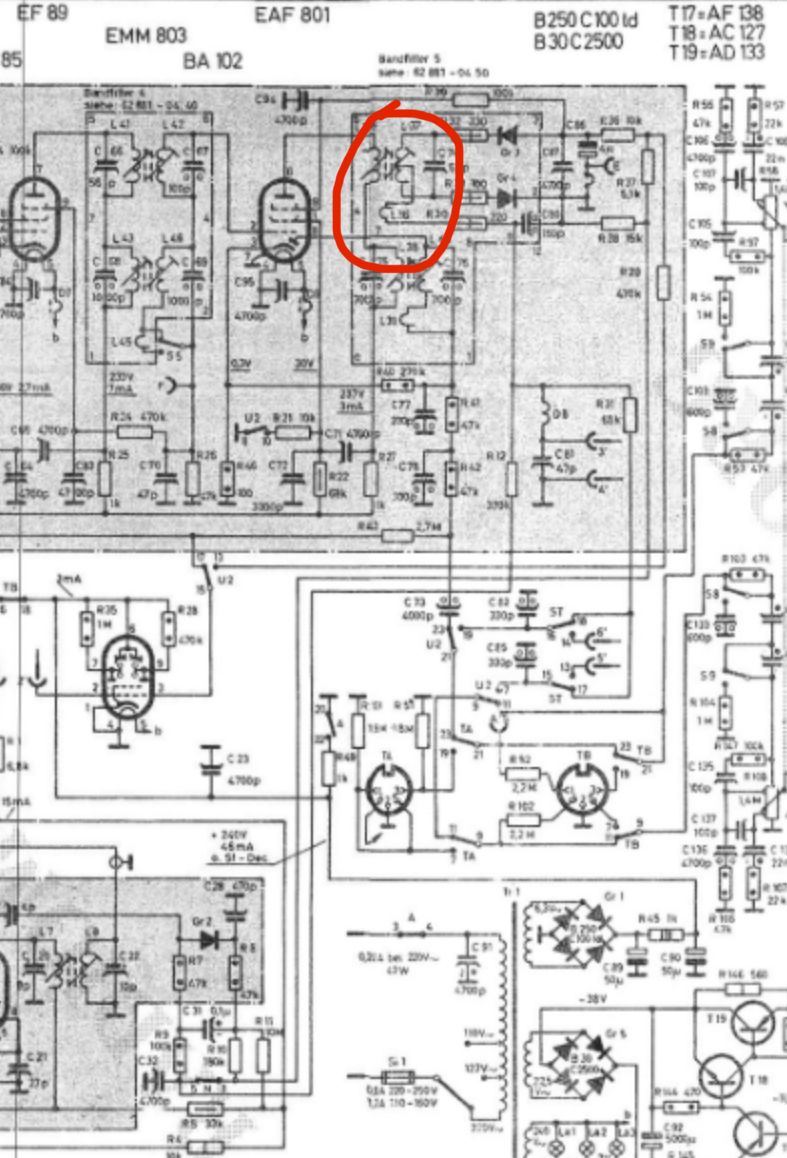

    Bez wobuloskopu może być trochę ciężko, ale możemy spróbować. Dostrój standardowo najpierw radio do jakiejś silnej stacji FM tak, żeby na nóżce nr 3 lampy EMM803 uzyskać jak największe, ujemne napięcie względem masy (czyli maksimum poziomu odbieranego sygnału). Postaraj się to zrobić precyzyjnie.
    Następnie delikatnie przekręć w prawo lub w lewo rdzeń filtru, którą zaznaczyłem poniżej. Zaznacz sobie najpierw jego pierwotne położenie żebyś wiedział gdzie w razie czego wrócić. Kręcić musisz jakimś niemagnetycznym śrubokrętem, najlepiej z twardego tworzywa sztucznego, ostatecznie miedzianym (tzw. stroikiem). To pokręcenie nie powinno być większe niż 1/4 obrotu względem pierwotnej pozycji. Sprawdź czy w ten sposób uda się Tobie uzyskać bardziej czysty odbiór. Jeśli to pokręcenie filtrem spowoduje też zmniejszenie się poziomu napięcia na nóżce nr 3 EMM803 to ponownie dostrój radio do maksimum tego napięcia (w sensie wartości bezwzględnej). Jeśli znowu wzrosną zniekształcenia to ponownie dostrajasz filtr detektora. I tak w kilku iteracjach spróbuj uzyskać taki punkt w którym jednocześnie masz najsilniejszy odbiór (napięcie na nóżce nr 3) i minimum zniekształceń. Jeśli to się nie uda i czysty odbiór będzie w dwóch punktach w okolicy maksimum sygnału to trzeba będzie zabrać się za zestrojenie głowicy UKF i toru p.cz., ale na razie tego nie ruszaj, skupmy się na samym detektorze.
    Schemat elektroniczny z zaznaczeniem filtru regulacyjnego.
    Z oznaczenia na schemacie wynika że mostek prostowniczy jest selenowy, pewnie czas zrobił swoje i jego rezystancja nieco wzrosła stąd to zaniżone napięcie. Ale jest ono i tak wyższe i jest pewien zapas względem napięcia na wyjściu stabilizatora. Zostaw tak jak jest, sprawdź jedynie czy to napięcie zbytnio nie przysiada przy dużej głośności.
    Nie mogę odczytać ze schematu na jakie napięcie powinna być ta dioda Zenera w stabilizatorze, jesteś w stanie to sprawdzić?
