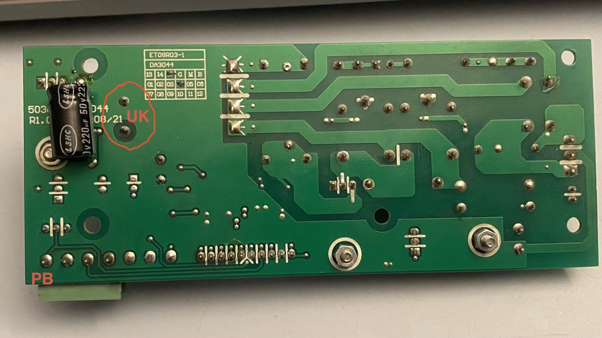

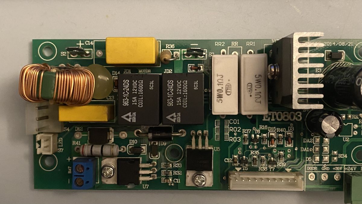

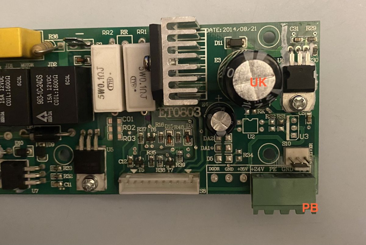

    Płyta ET0803 Uszkodzona. Na wyświetlaczu świeci się "8." 8ka z kropką na dole. Nie reaguje na żadne przyciski fizyczne jak i pilota.
    Źródło problemu, CENTRALA Satel puściła jakieś napięcie na złącze STYKU GND I PB.
    Po podłączeniu zasilania słychać załączenie jakiegoś przekaźnika.
    Ktoś ma jakiś pomysł na ścieżkę diagnostyczną aby to naprawić tanim kosztem jeśli się da. Tak na szybko sprawdziłem i ten kondensator E3 ma zwarcie oznaczyłem go UK
    Zbliżenie na płytę ET0803 z elementami i oznaczeniami „UK” na kondensatorze oraz „PB” przy złączu.
    Zbliżenie płytki PCB ET0803 z przekaźnikami, cewką i radiatorem; widoczne opisy elementów i złączy
    Spód zielonej płytki PCB z kondensatorem 220 µF 50 V; czerwone oznaczenia „UK” i „PB”.

    Może na tym E3 się zakończy o ile nie umarł U6 albo i dioda D6. Mostek na radiatorze też do sprawdzenia po wylutowaniu E3.
    Przy U6 jest kondensatorek SMD a te to nie lubią przepięć.
    Od czegoś trzeba zacząć.
    Później może być już trudniej gdyż PB wchodzi na złącze.

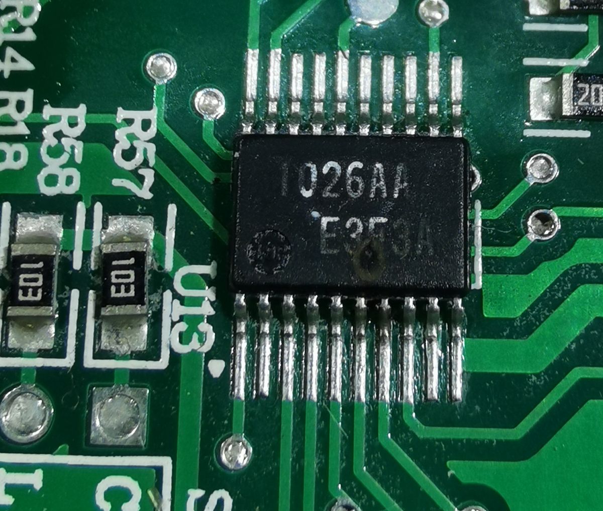

    Chyba na 100% mam przyczynę lecz o 3 w nocy nie sprawdziłem tej płytki, ktoś wie co to za układ scalony U13 ?? I jakie dalsze kroki po jego wymianie ?
    Na tym zdjęciu chyba najlepiej widać symbol
    Zbliżenie na PCB z układem scalonym U13 z nadrukiem „1026AA E3F” i sąsiednimi elementami SMD

    djcrash
    Posty: 113
    >>21871833
    No niestety z tym zaprogramowaniem będzie raczej klops i można powiedzieć że płyta uwalona na AMEN
    Chyba pozostanie zakup nowego sterownika i tak się zastanawiam czy zamiast ET0803 za 500zł nie kupić HATO 200 (https://allegro.pl/oferta/centrala-elektronika-do-napedu-hato-200-10105978055) bo można powiedzieć że to są klony tylko z dwóch różnych firm.
    Czy to będzie współpracować ? Moim zdaniem wszystko się zgadza, zastanawia mnie jedynie czujnik Halla co jest zamontowany tuż przy silniku czy zadziała z tą centralą czy trzeba jakiś inny kupić.
