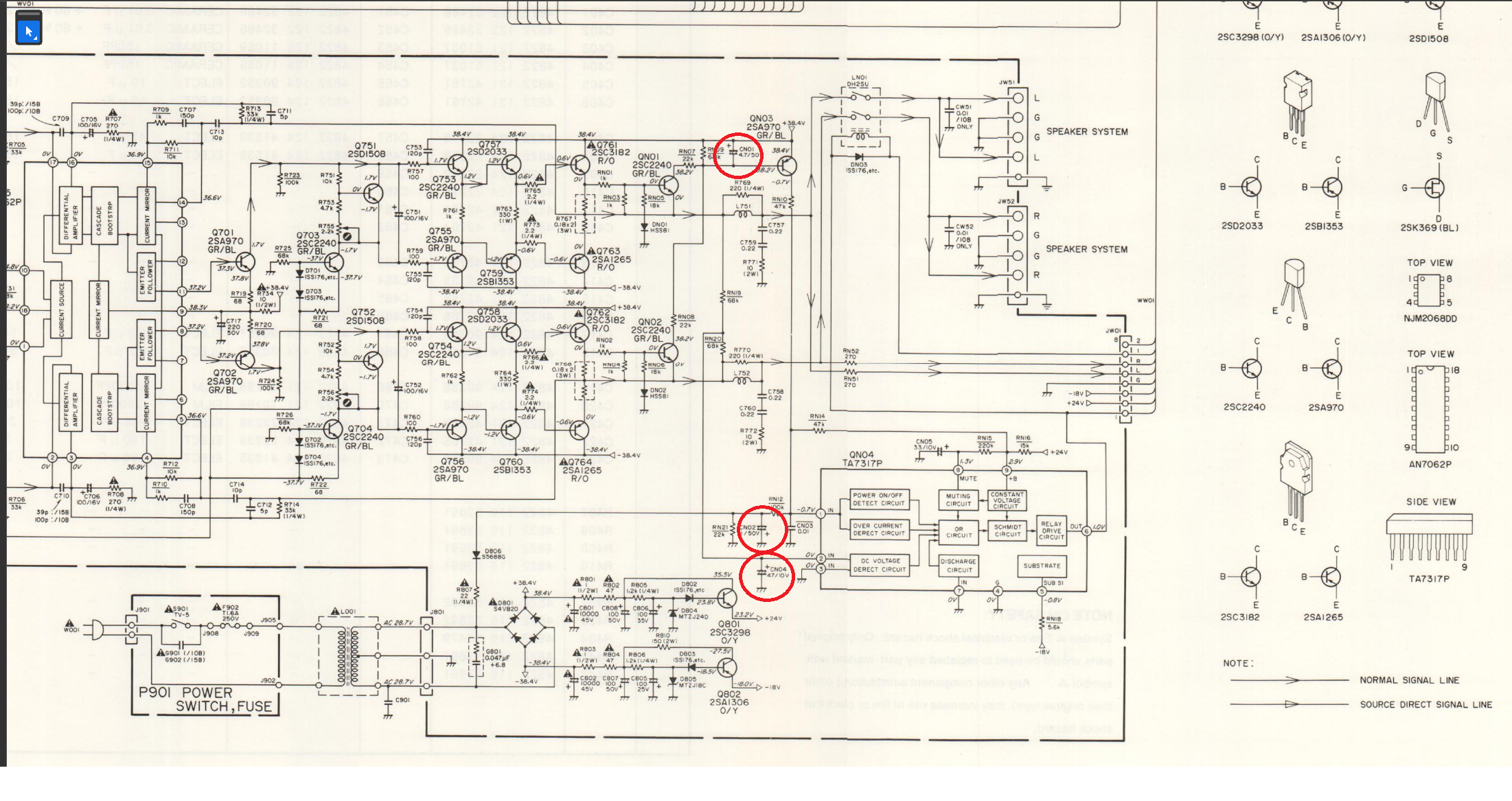

    bumble napisał:
    bez dsp gra normalnie
    I tego się trzymaj; to ty jesteś powodem zadziałania zabezpieczeń wzmacniacza.

    Na razie nie podłączam oscyloskopu. Zakładam w 30 letnim wzmacniaczu wyschnięte kondensatory i do wymiany na x2 pojemność te co zaznaczyłem. potem się zobaczy. jak nie pomoże to aut w końcówką mocy i wlatuje 300w na Toshibach.

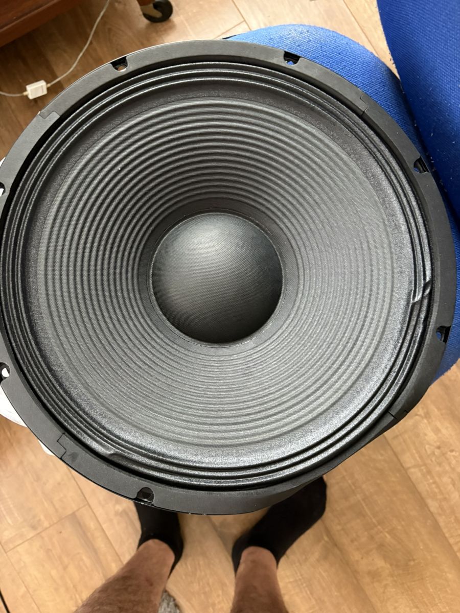

    Taki jest plan po świętach i wymiana głośnika.
    Jeden z pary do wymiany.
    Duży czarny głośnik niskotonowy trzymany nad podłogą, widok z góry.
    Chcę dostosować wzmacniacz do czegoś do czego nie był zaprojektowany więc to może się nie udać ale zobaczymy. Zwiększenie kondensatorów powinno znieczulić układ protect ale bez ryzyka. Zwiększenie kondensatorów wprawdzie wydłuży czas zadziałania w przypadku prawdziwej awarii, np przebicia tranzystora mocy ale wciąż czas zadziałania będzie na tyle krótki że nie spowoduje uszkodzenia głośnika 15" 600W w piku.

    SlawekKedra
    Posty: 16691
    Pomógł: 1568
    Ocena: 1934
    Masz urządzenie sprawne i w oryginalnym stanie. Po co wymieniać cokolwiek na pałę, na podstawie swoich wymysłów skoro da się bez problemu w elegancki sposób wykryć co jest rzeczywistym powodem takiego zachowania nie lutując niczego.

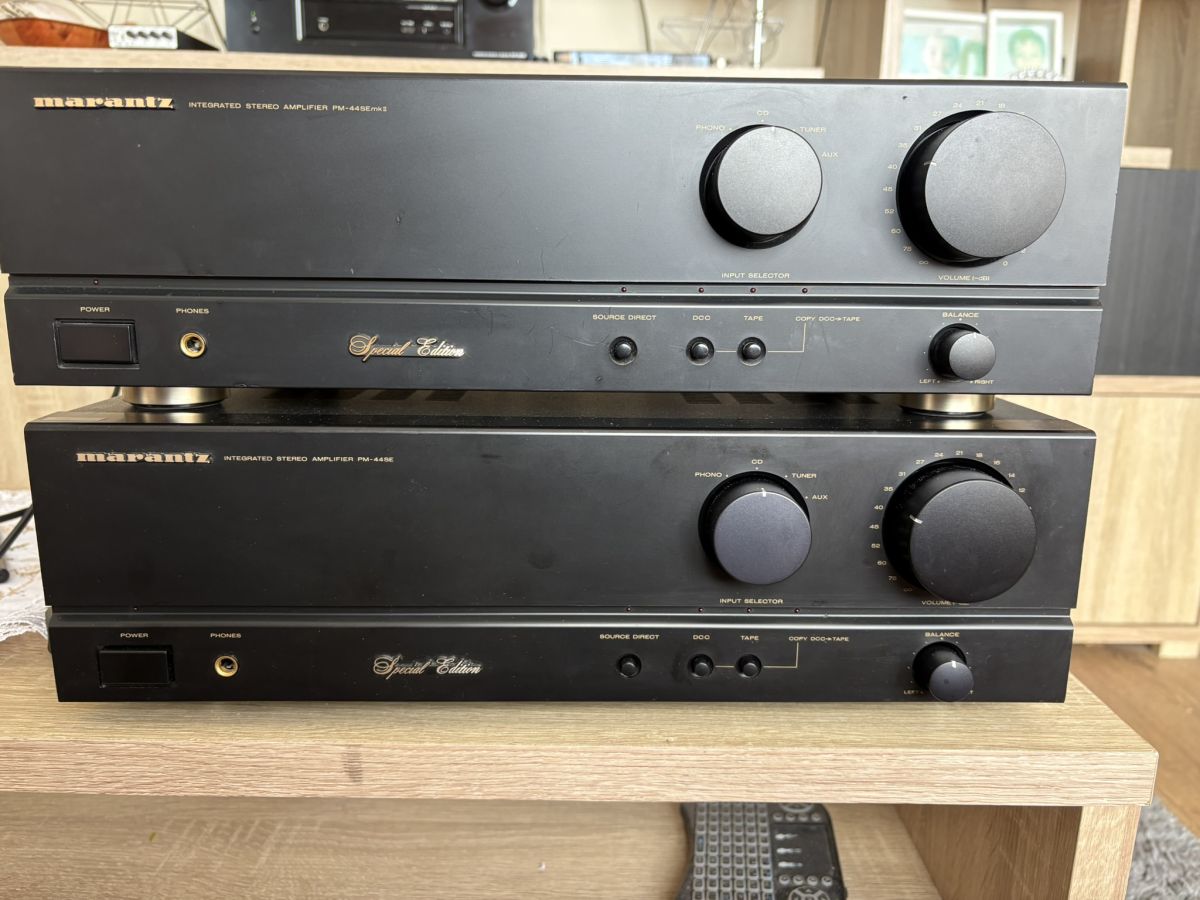

    bumble
    Poziom 40  
    Posty: 7189
    Pomógł: 608
    Ocena: 1189
    Jest druga sztuka. to samo bezpiecznik do wymiany, tutaj żadnych problemów z balansem miedzy kanałami. chyba inne tranzystory ale nie widać by była naprawiana, może w wersji mkII było ciut inaczej.
    Marantz PM44SE po zakupie jako niesprawny – od czego zacząć naprawę? Pomiary wzmacniacza. Marantz PM44SE po zakupie jako niesprawny – od czego zacząć naprawę? Pomiary wzmacniacza.
    Kolejna fajna sztuka za 150zł. ładny przód, środek do odkurzenia.
    Jest ładna para do open baffle bi amping. Zobaczymy czy da sobie rade z wooferami i podbiciem DSP.
