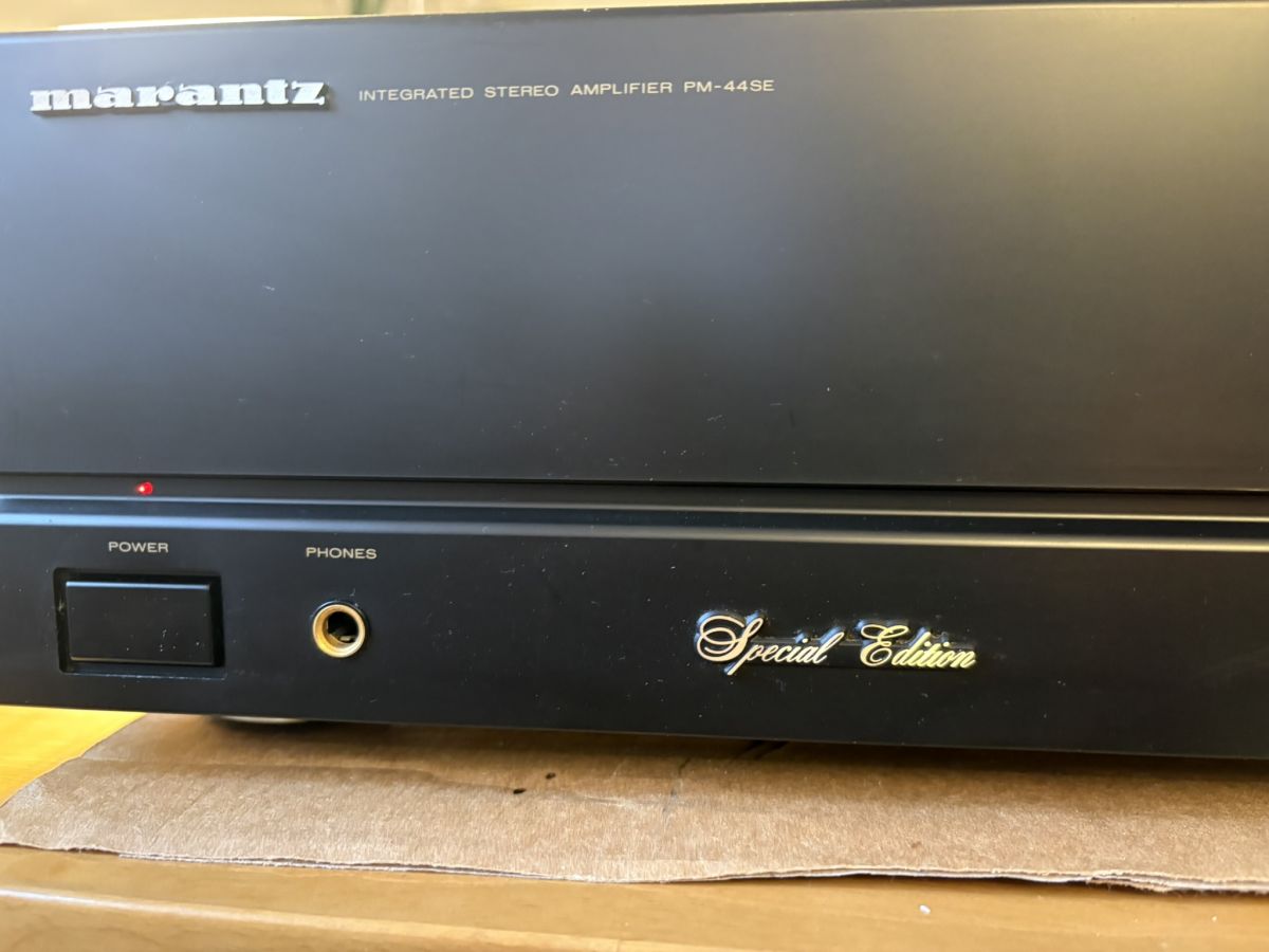

    Witam. Dzisiaj trafia do mnie wzmacniacz Marantz pm44se kupiony jako niesprawdzony/niesprawny. Kupiłem go celem naprawy i użycie w zasilaniu wooferow w bi-ampling w open baffle. Od czego zacząć naprawę?

    Trzeba byłoby rozpocząć od wstępnej diagnozy, obecność napięć, sprawdzenie tranzystorów końcowych.
    Nie zaszkodzi też zastosowanie żarówki w szeregu z zasilaniem, żeby w razie ewentualnego zwarcia nie narobić większych szkód.

    Wzmacniacz dotarł z uszkodzonym bezpiecznikiem na płycie zasilacza. Pomierzyłem tranzystory są ok. Tak przynajmniej wygląda. Wzmacniacz nie grzebany w oryginale, nie widzę zimnych lutów. Nóżki tranzystorów do masy bez przejścia, rezystory emiterowe sprawne. Teraz kłopot ze znalezieniem żarówki heh.
    Wzmacniacz załączył zasilanie. żarówka mignęła i przygasła. Przekaźnik kliknął.
    Prądy spoczynkowe fabryczne 14mV. Dymu brak.
    +24V i -18V są ok. Troche niskie napięcie mam na tranzystorach końcowych. Schemat podaje +/-38,4V ja mam +/- 32V. No nic czas zapiąć chyba oscyloskop i generator.

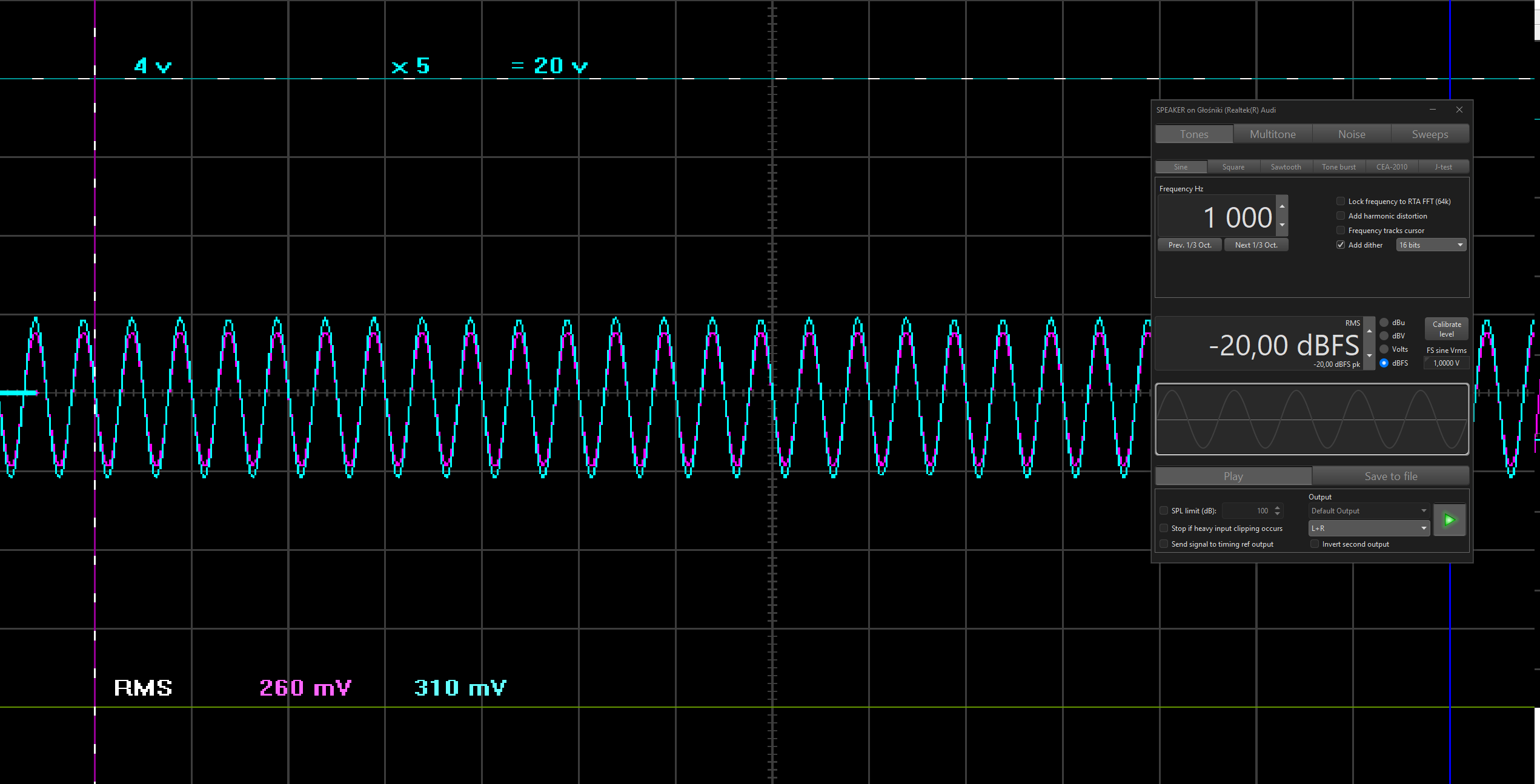

    Tak jest przez żarówkę bo nie mam bezpiecznika 1,6A a w sklepie najmniejszy 3A
    Zrzut ekranu z oscyloskopu z dwiema sinusoidami i panelem generatora 1 kHz, −20 dBFS
    Jeden kanał delikatnie większe wzmocnienie prądy spoczynkowe do poprawy i test z głośnikami.

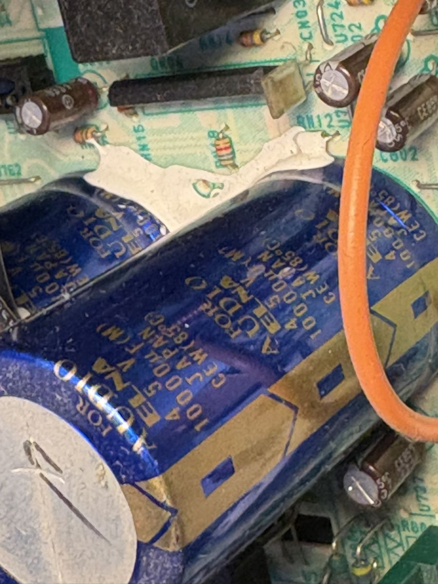

    Zbliżenie na płytkę PCB z dużym niebieskim kondensatorem ELNA i pomarańczowym przewodem
    Pacjent żyje. Jest dobrze. trafiła się perełka.

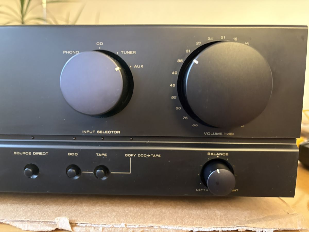

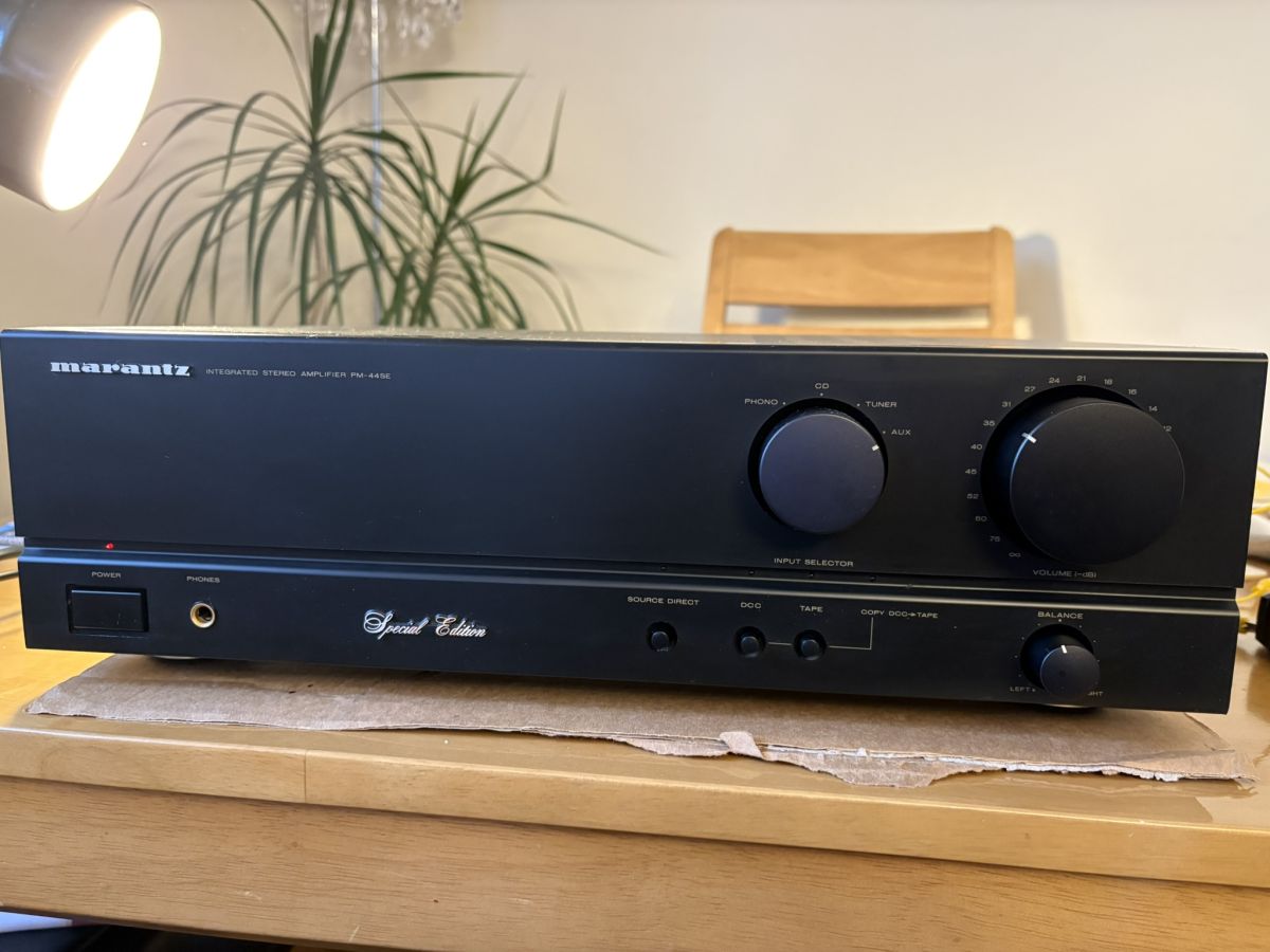

    Przedni panel czarnego wzmacniacza audio z pokrętłami wyboru wejścia, głośności i balansu Przedni panel wzmacniacza Marantz PM-44SE z przyciskiem Power, gniazdem słuchawek i napisem Special Edition Czarny wzmacniacz stereo Marantz PM-44SE na drewnianym stole, z widocznymi pokrętłami i napisem „Special Edition”.
    Tak to wygląda działa trochę odkurzony ale nie rozbierałem całości. Jest ok.
    Moja wersja sprzętu to 15B przystosowana do napięcia 240V i strojona na rynek UK z większymi kondensatorami zasilacza i lepszymi jakościowo kondensatorami w torze audio. Tak wyczytałem.

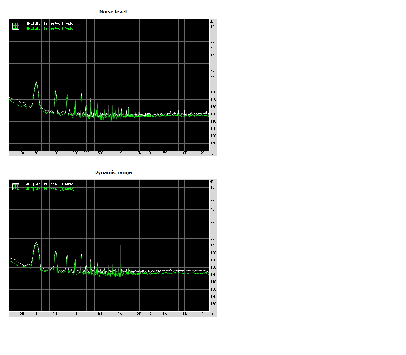

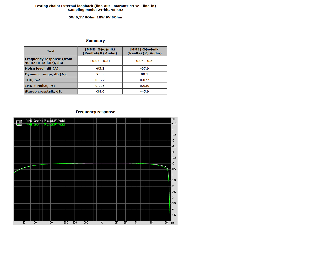

    Jutro wrzucę pomiary z RMAA już mi się nie chce lutować dzielników. No pewnie i realtek trochę będzie ograniczeniem.

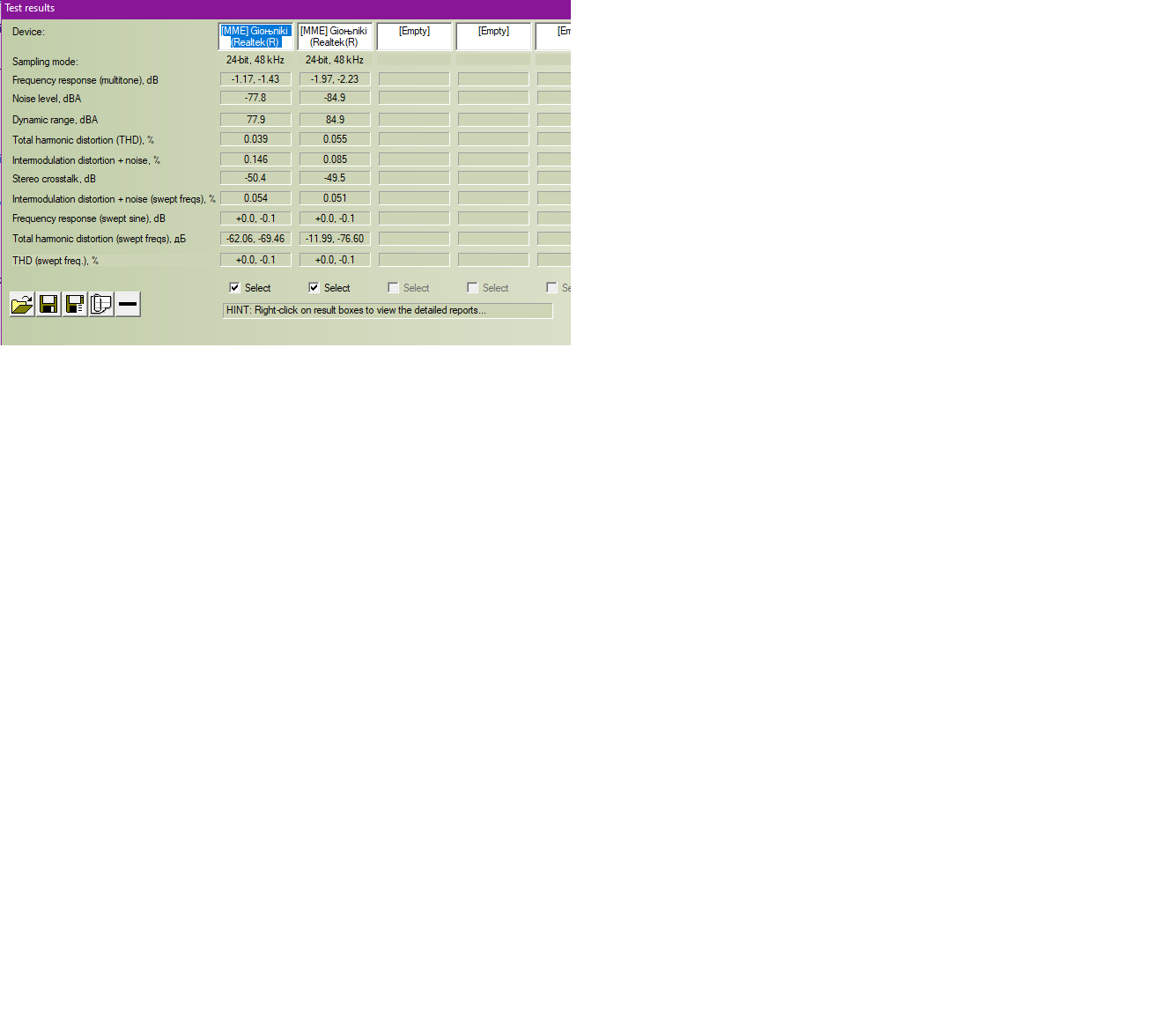

    Dwa pomiary pokrętło głośności godzina 10 i 1
    Zrzut ekranu z wynikami testu audio: Realtek(R), 24-bit/48 kHz, tabelaryczne parametry szumów i zniekształceń

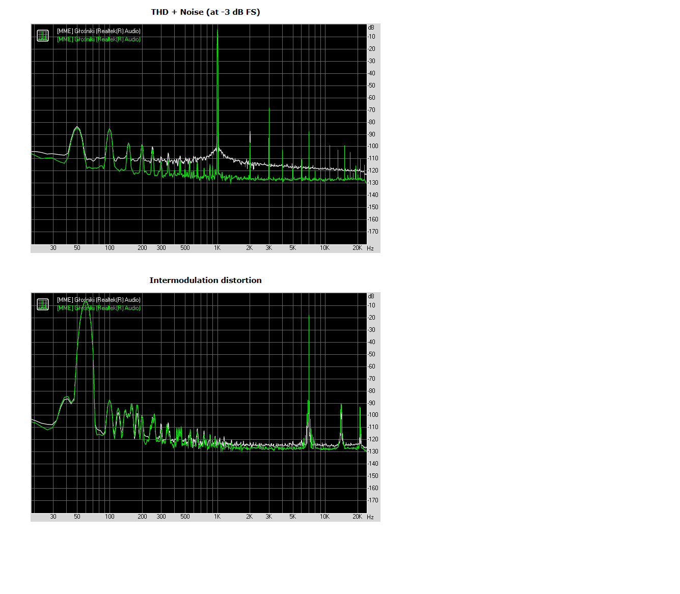

    Pracuje nad tym jeszcze. Z karty dźwiękowej PC uzyskuję 1V rms przy suwaku 100%. Suwak musi być na 100% żeby nie ciąć cyfrowo sygnału nie zmniejszać dynamiki i nie zmniejszać SNR. Wzmacniacz oddaje pełną moc 50W czyli 20V na obciążeniu 8Ohm przy 350mV napięcia sterującego. W instrukcji jest podane 150mV ale pomiar mówi co innego. Dla 1V wejściowego odpowiednikiem 350mV dla mocy nominalnej na skali potencjometru jest -12dB. Skala od -60 do 0dB. Czyli przy pełnym wysterowaniu wzmacniacza z karty 1V nie powinienem przekraczać -12dB żeby nie przekroczyć poziomu sygnału wejściowego 350mV.
    Najprościej by było mierzyć napięcie na wejściu końcówki mocy.
    Moce i napięcia na wyjściu to 5W 20W 40W i napięcia około 6.5 12.5 18V co odpowiada ustawieniom pokrętła wzmocnienia -24 -16 i -14. Najdokładniej będzie najpierw ustawić pokrętło na zadaną moc/napięcie na wyjściu sygnałem sinusoidalnym no 50Hz a po tym ustawieniu przejść do pomiaru. W czasie pomiaru oczywiście nie możemy mierzyć napięcia bo sygnał jest zmienny i w całym paśmie. Ja napięcia sprawdzałem na 50Hz i 1kHz miernikiem na zakresie AC.
    Natomiast ustawienie samym pokrętłem nie będzie dokładne. Poziom sygnału dla RMAA dopasuje suwakiem line in. Jednak żeby się zmieścić w zakresie trzeba dobrać dzielnik. U mnie na karcie Realtek mam stosunek we/wy 1/0.5 dla poprawnego poziomu w RMAA pętla loop.
  • #23 21872731
    SlawekKedra
    Posty: 16688
    Pomógł: 1568
    Ocena: 1934
    Ok, tyle że skala potencjometru nie może być użyta przy opisach pomiarów czy warunków w jakich pomiary były robione.
  • #24 21872792
    bumble
    Poziom 40  
    Posty: 7189
    Pomógł: 608
    Ocena: 1187

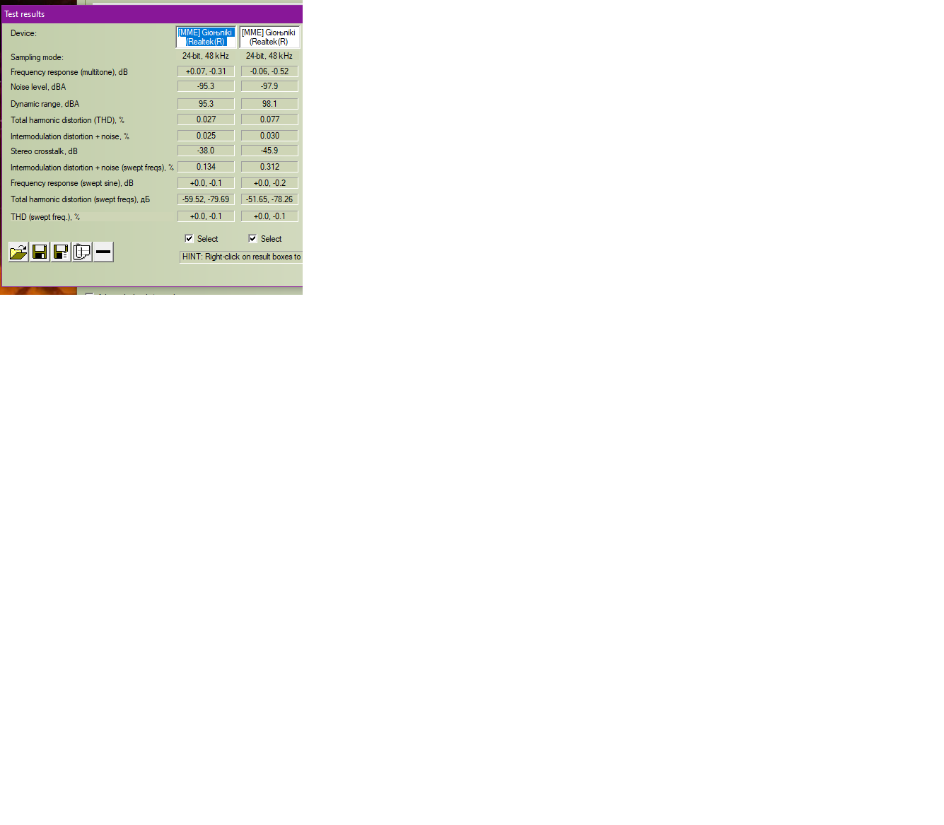

    Tak wiadomo że każdy ma inne. Ja do siebie po prostu mierze. Nie mogę przekroczyć -12 bo wtedy przesteruję wzmacniacz, jego wejście i będą zwiększone THD a tego nie wiem kiedy go przesteruje. Stąd te ceregiele.
    Pomiary mocy kolejno 5W i 10W reszta do zmiany dzielnik a nie mam rezystorów. Obciążenie 8Ohm. Napięcia na wyjściu wzmacniacza 6,5V i 9V. Napęcie mierzone przy sygnale wejściowym 1V 50Hz.
    Okno „Test results” RMAA z tabelą parametrów audio dla Realtek, 24-bit/48 kHz, dwa kanały.
    Zrzut ekranu z tabelą wyników audio i wykresem charakterystyki częstotliwościowej do 20 kHz
    Dwa wykresy widma audio: „Noise level” i „Dynamic range” z wyraźnym pikiem ok. 50 Hz
    Dwa wykresy widma: „THD + Noise” i „Intermodulation distortion” w dB względem częstotliwości 20 Hz–20 kHz.
    Można by jeszcze próbować wyciszyć te 50Hz zasilacza i kolejne harmoniczne ale tego nie słychać są jednak na wykresach.
