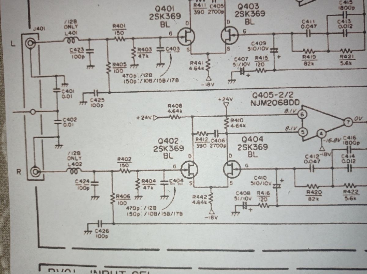

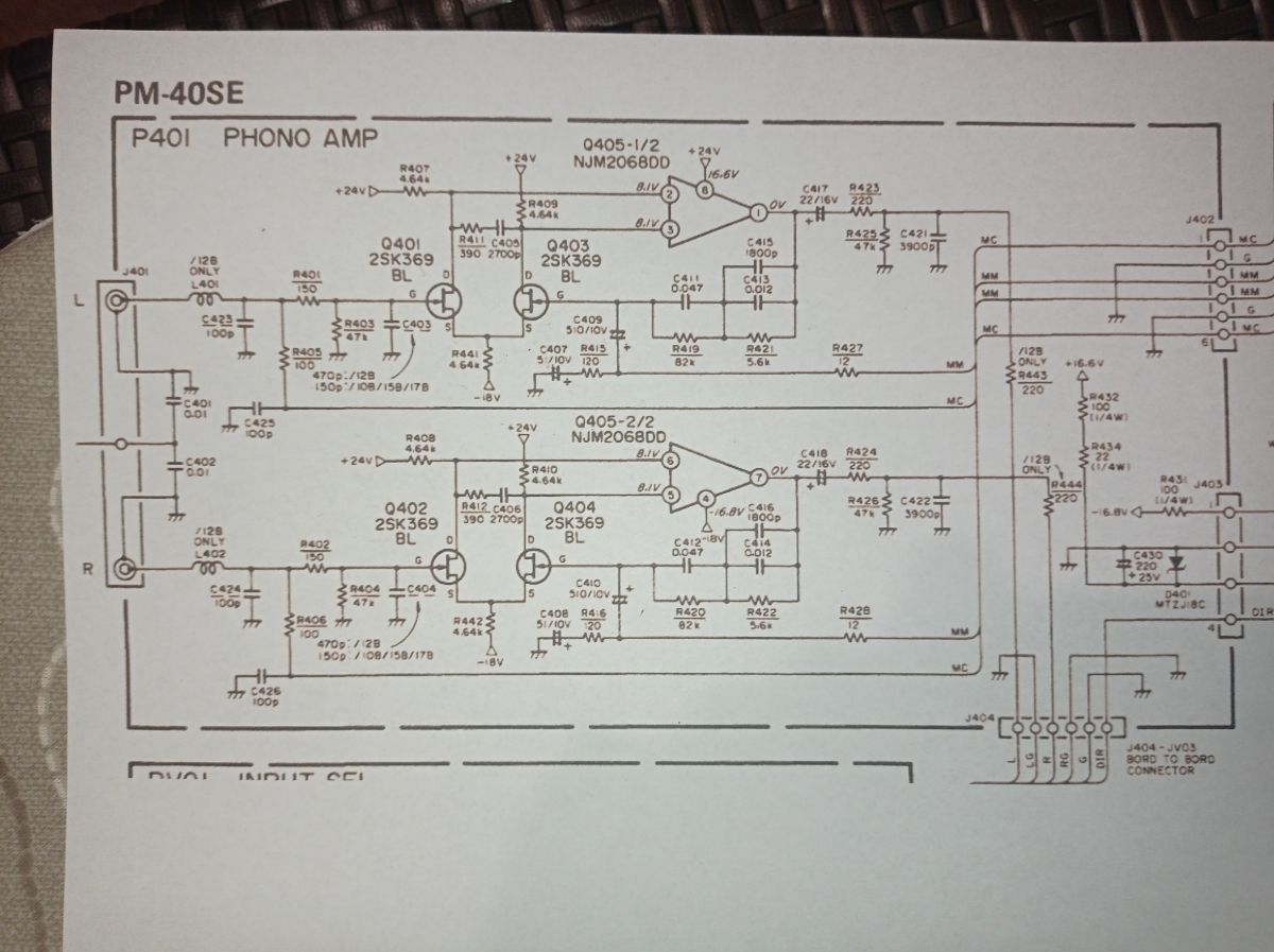

    Witam. Mam problem z tym wzmacniaczem. Po odpaleniu poszedł dym z płytki z wejściami RCA do gramofonu. Sprawdziłem, poszły 4 tranzystory 2SK369. Jak myślicie, co mogło być przyczyną? Może coś z tranzystorami mocy?

    To tranzystory FET. Jak je mierzyłeś?
    Wejście Phono jest bez separacji galwanicznej. Zazwyczaj płyną tam niewielkie prądy. Aby spowodować usterkę w układzie, na wejście trzeba by podłączyć dość duże napięcie lub rozładować znaczny ładunek.

    Zacznij sprawdzanie od zasilacza i prawidłowości napięć zasilających. Sprawdź stabilizatory na Q801, Q802 powinny mieć na wyjściu odpowiednio +24V i -18V.

    >>21424109 Q401-Q404. Sprawdziłem na mierniku LCR T4, wykrywa jako jeden rezystor. Winowajcą są dwa rezystory 150 omów, wartość realną mają 100 omów. To są te przed tymi tranzsytoramj
    Jeśli już piszesz o jakimś elemencie to posługuj się unikalnym numerem elementu a nie np. opornością. Oporność nie wskazuje na konkretny element gdyż elementów o tej samej oporności może być wiele.
    To, że te rezystory mają 100 Ohm to niczego nie zmienia gdyż nie jest za bardzo istotne czy mają one 100 Ohm czy 150. Istotne jest natomiast to, że nie ma praktycznie możliwości aby te rezystory cokolwiek tu spowodowały. Nie ma też możliwości aby tranzystory Q401-404 się dymiły same z siebie czy też na skutek jakiegokolwiek uszkodzenia w tym układzie które powstałoby samo z siebie bez ingerencji człowieka. Ktoś to musiał spowodować w jakiś sposób.

    >>21424767
    Schemat wzmacniacza PM-40SE z oznaczeniami P401 i P402.
    Schemat elektroniczny wzmacniacza z oznaczeniami R401 i R402.
    To są właśnie te R401 i R402. Z nich się zrobiło 100 omów
    Może takie właśnie były. Jakie kolory mają paski na tych rezystorach?
