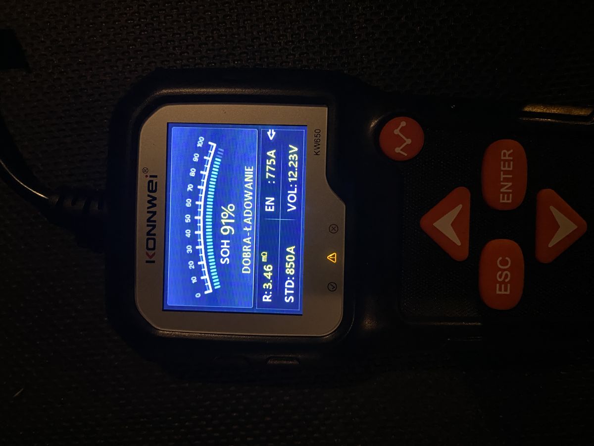

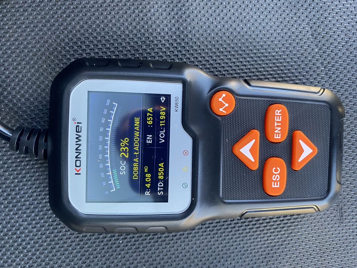

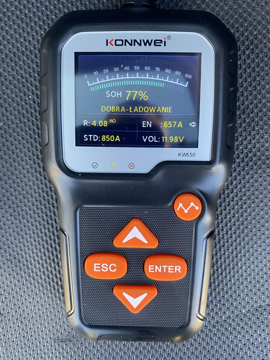

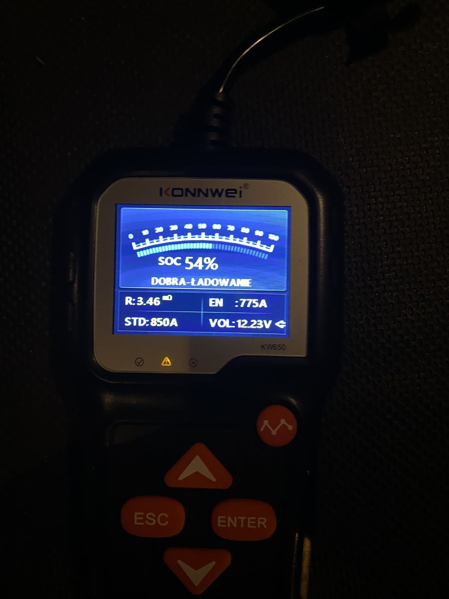

    Dzień dobry
    Akumulator Banner AGM 92 Ah 850 A, trzyletni
    W październiku zeszłego roku odebrałem auto od mechanika z rozładowanym aku. Wcześniej stał trzy tygodnie i pięknie odpalił. Nie ładowałem go ani razu. W styczniu tego roku, przy mrozach, wyskoczył błąd blokady kierownicy. Naładowałem akumulator dobrym prostownikiem. Po miesiącu to samo, znów naładowałem. Robię krótkie trasy po mieście.
    Przed naprawą nie było żadnych problemów
    Wstawiam zdjęcia z wieczornego pomiaru i rannego
    Duży spadek. Czy on jest jeszcze do uratowania ?
    Wyświetlacz testera akumulatora Konwei z wynikiem SOH 91% i napięciem 12,23 V Tester akumulatora KONNWEI z wynikiem SOC 54% i napięciem 12,23 V na podświetlanym ekranie.
    I rano

    #2 21871695
    stanislaw1954
    Posty: 15144
    Pomógł: 2003
    Ocena: 4626
    Trzeba sprawdzić pobór prądu na postoju.

    Cóż jeśli oprogramowanie nie pokazuje żadnych błędów, to albo odłączyć akumulator na noc i sprawdzić, czy faktycznie spada pojemność, albo kupić nowy.

    Jeśli jesteś pewnien że pobór prądu na postoju jest prawidłowy to akumulator do wymiany , choć jest szansa że do następnej zimy przejeździ.
