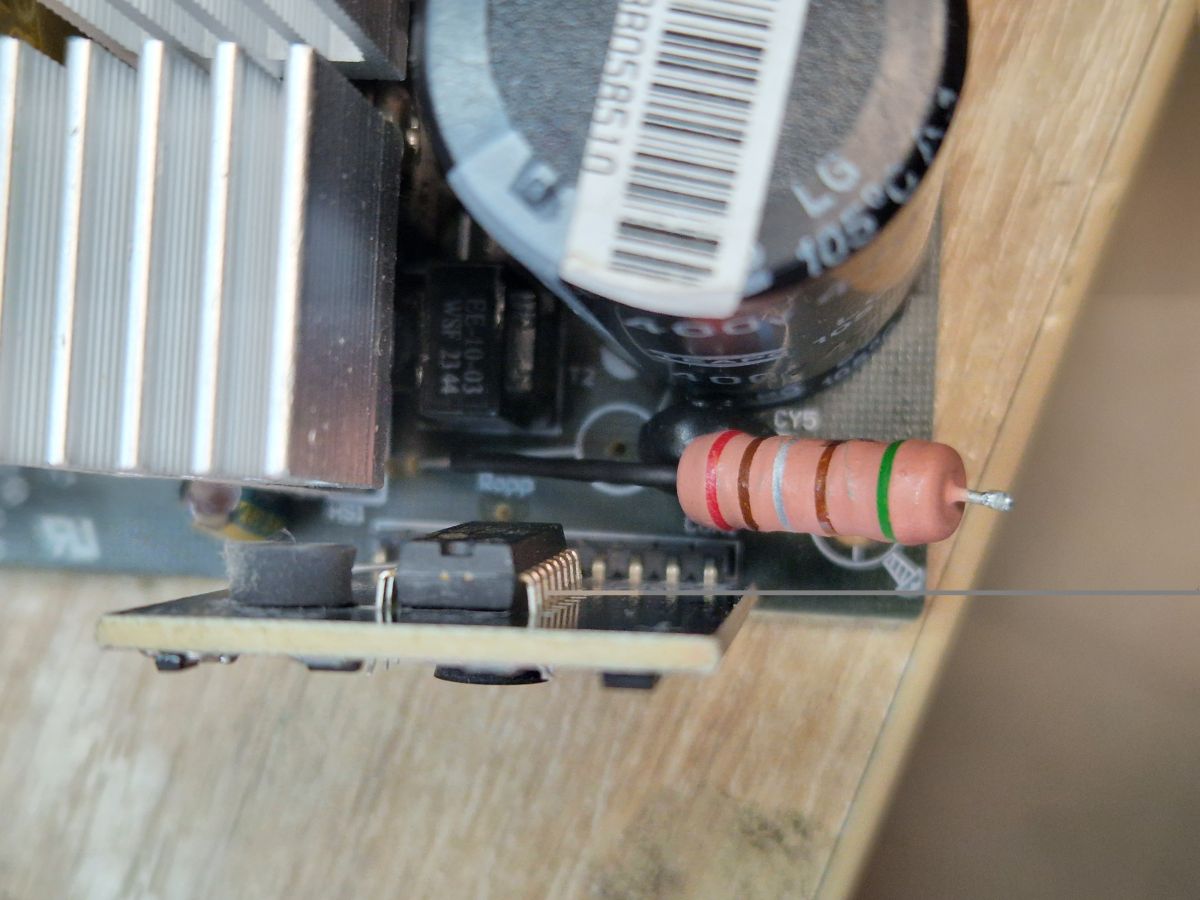

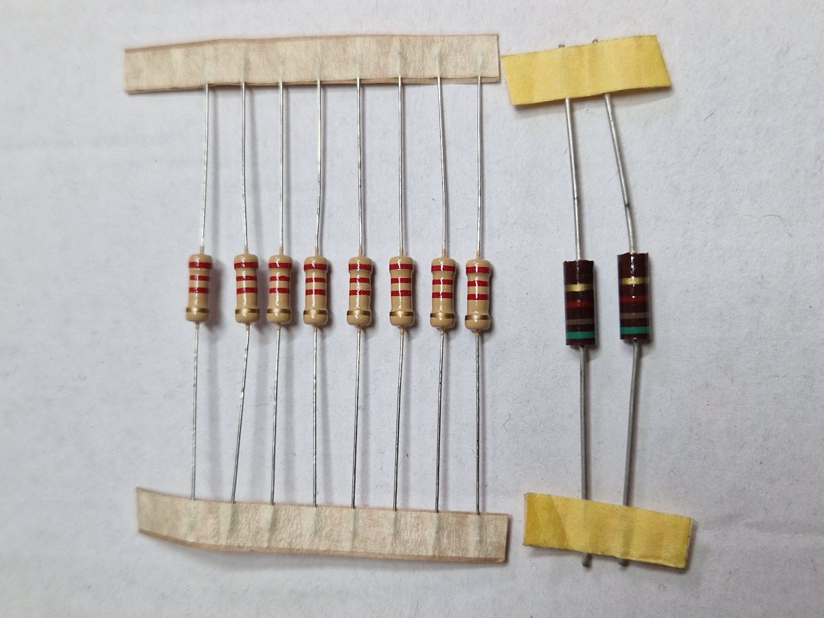

    Szukam odpowiedniego rezystora do zasilacza ATX Corsair CX750, czyli takiego jak na pierwszym zdjęciu. Liczyłem kalkulatorami paski, w jedną i drugą stronę, zamówiłem w internecie te z drugiego zdjęcia, ale palą się od razu, są wyraźnie mniejsze. Czy ktoś jest w stanie pomóc, po jakich frazach szukać tego różowego, pierwotnego podzespołu?

    Taki rezystor o wartości kilku omów zwykle jest na wejściu zasilacza a jego zadaniem jest zmniejszenie udaru prądowego kondensatora głównego. Dawniej były termistory NTC lub niewielkie dławiki. Zakupione rezystory to 1,5 kΩ i 2,2 kΩ. Spalą się błyskawicznie zasilone 230V. Nic nie musi być dodatkowo uszkodzone.

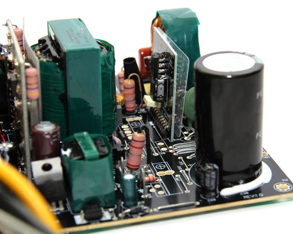

    Ten model (SKU# 75-001447 / CP-9020015) to klon CWT PUQ (B)
    - APFC na CM6800TX + 2x G20N50C (500V/20A Rds (0.225 Ω) plus Fast dioda LQA08TC600 (600V/8A)/ * 8S2TH06
    - tranzystory: PNP (KST4124 PBSS4350T (zcw) oraz PNP KST4125, 2907A (zdw) 50V SOT 23
    Zbliżenie płytki PCB z elementami zasilacza: kondensator, transformatory i radiator
    Bardzo zbliżony do opisanego Link_ CX750M
    Może wartość znajdziesz na tych foto. Link

    Niestety na starym moc nie jest oznaczona cyframi, kierował się więc licząc te paski online i wychodziło mi 2.18k Ohms. Szukałem w popularnym serwisie aukcyjnym 2,1Ω ale nie znalazłem w takim gabarycie, jednak zamówiłem 2,2Ω który wizualnie wygląda podobnie. Zobaczymy, czy da radę.
